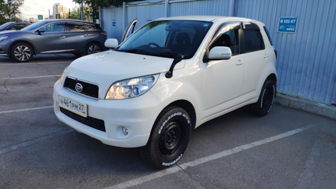

Имею вот такой звук в моторе уже год. Кроме звука ничего не беспоит. На холодную стучит, выходит на холостые стихает, но после езды вновь становится громче.
Пробег возможно и родной, а может и смотан. Скорее всего смотан т.к. покупали машину давно и на рынке, где 99% смотанные. Масло 0/20 всю дорогу. Ещё момент, что жена не любит греть машину, ну потарахтит пару минут и в путь (это я про зиму -30). В планах — не делать ничего) стучит и стучит.
