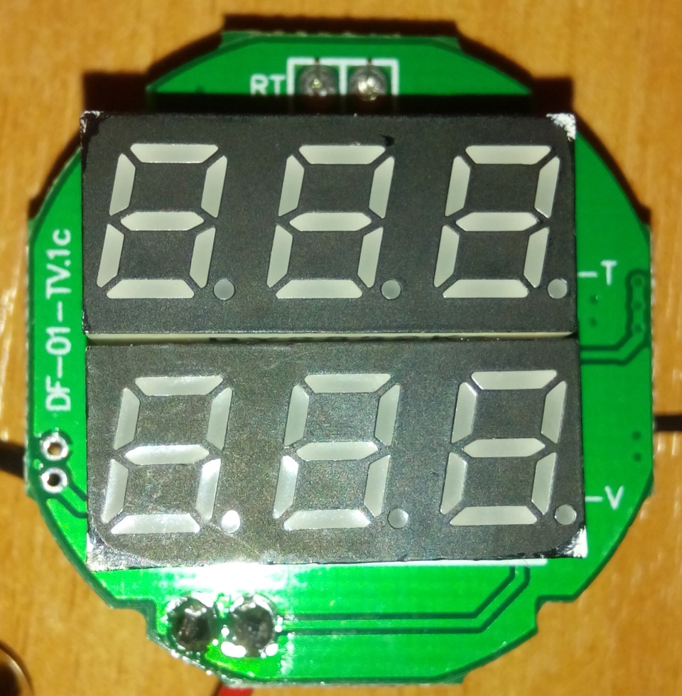

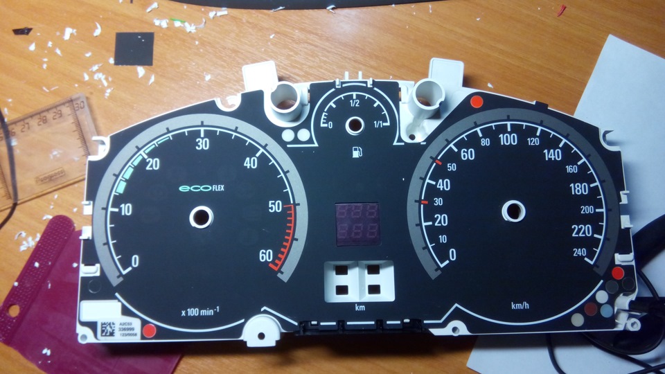

Сделал себе еще один вариант показометров.
на али заказал
ru.aliexpress.com/item/Au…7.html?recommendVersion=1

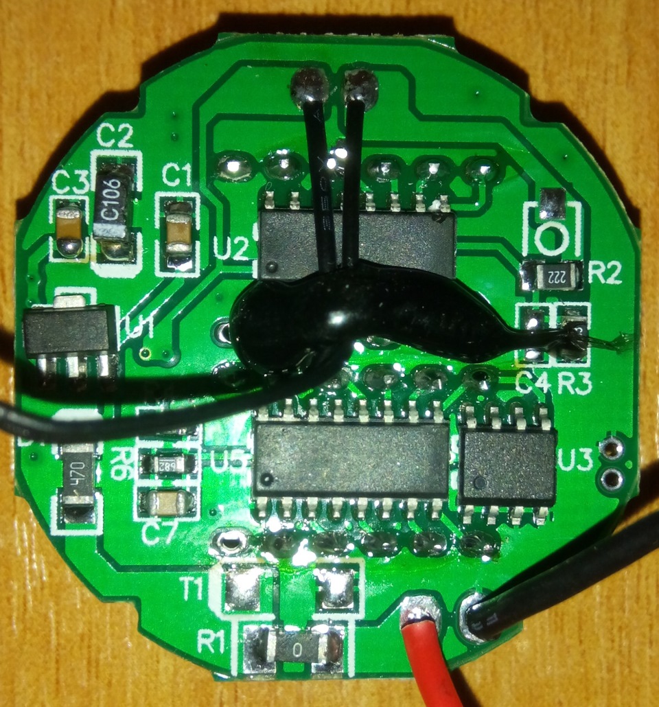

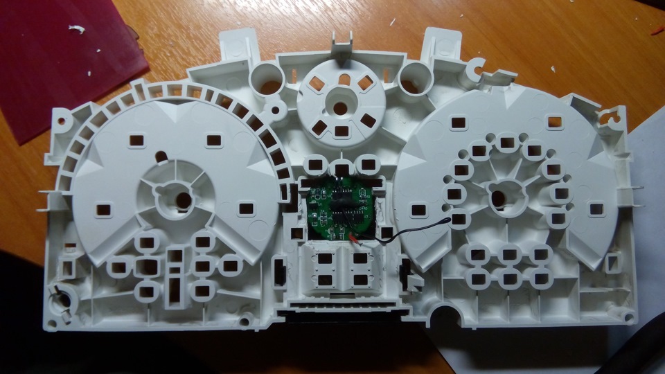

разобрал и стал монтировать в приборный щиток.

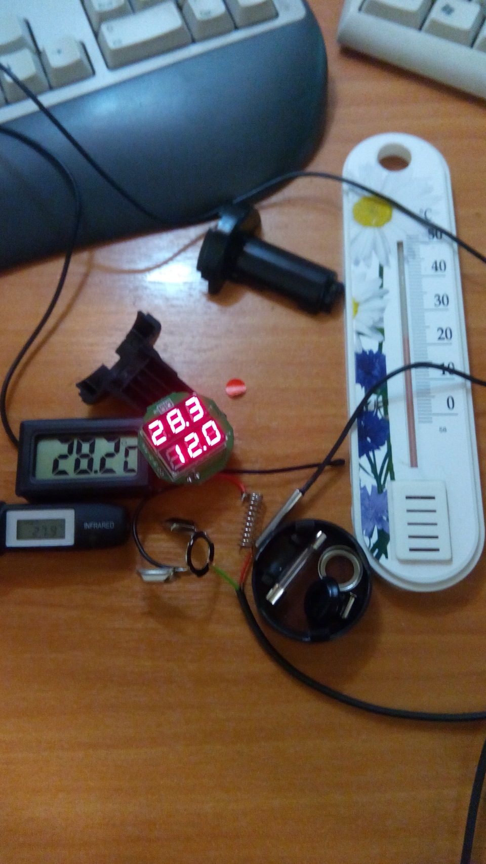

Вольтметр занижает показания примерно на 0,1-0,2В с БК.

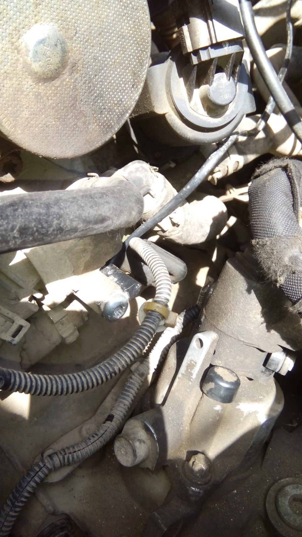

Температурный датчик взял от сигнализации, все равно не пользуюсь запуском по температуре.
Повесил его на термостат. Датчик нужно будет подбирать другой, этот сильно занижает температуру,
при 90градусах по БК показывает около 70.
ПС

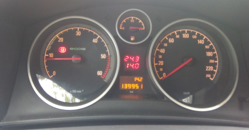

новое окошко лучше вырезать когда девайс будет на месте в месте с одометром.
я это сделал раньше и немного промахнулся, пришлось В/Т передвигать чуть выше
потому что рамка жк одометра не защелкивалась
дальше фотки

Питание откуд брал?
с приборки

на термостате есть отлив с резьбой под крепление проводов.
провода закрепил по другому а на это место прикрутил датчик
НЕ смог разглядеть как подключил датчик температуры.У меня есть такой прибор как на фото у тебя большой прямоугольный, на конце жел. наконечник так вот куда его присобачить

Это конечно пальцем в небо, но путем подбора R2, возможно подогнать значение температуры. Нужно глянуть, какой датчик температуры — скорей всего DS…
