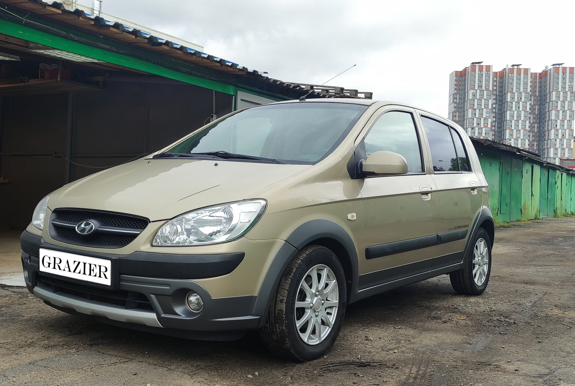

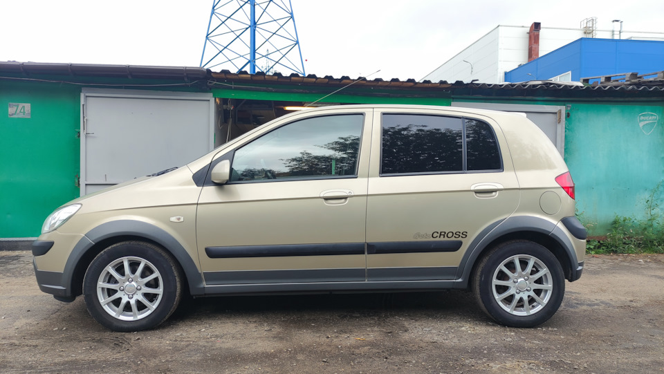

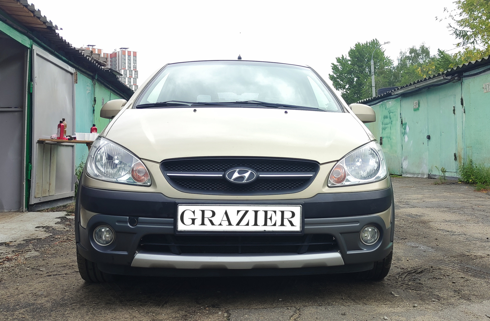

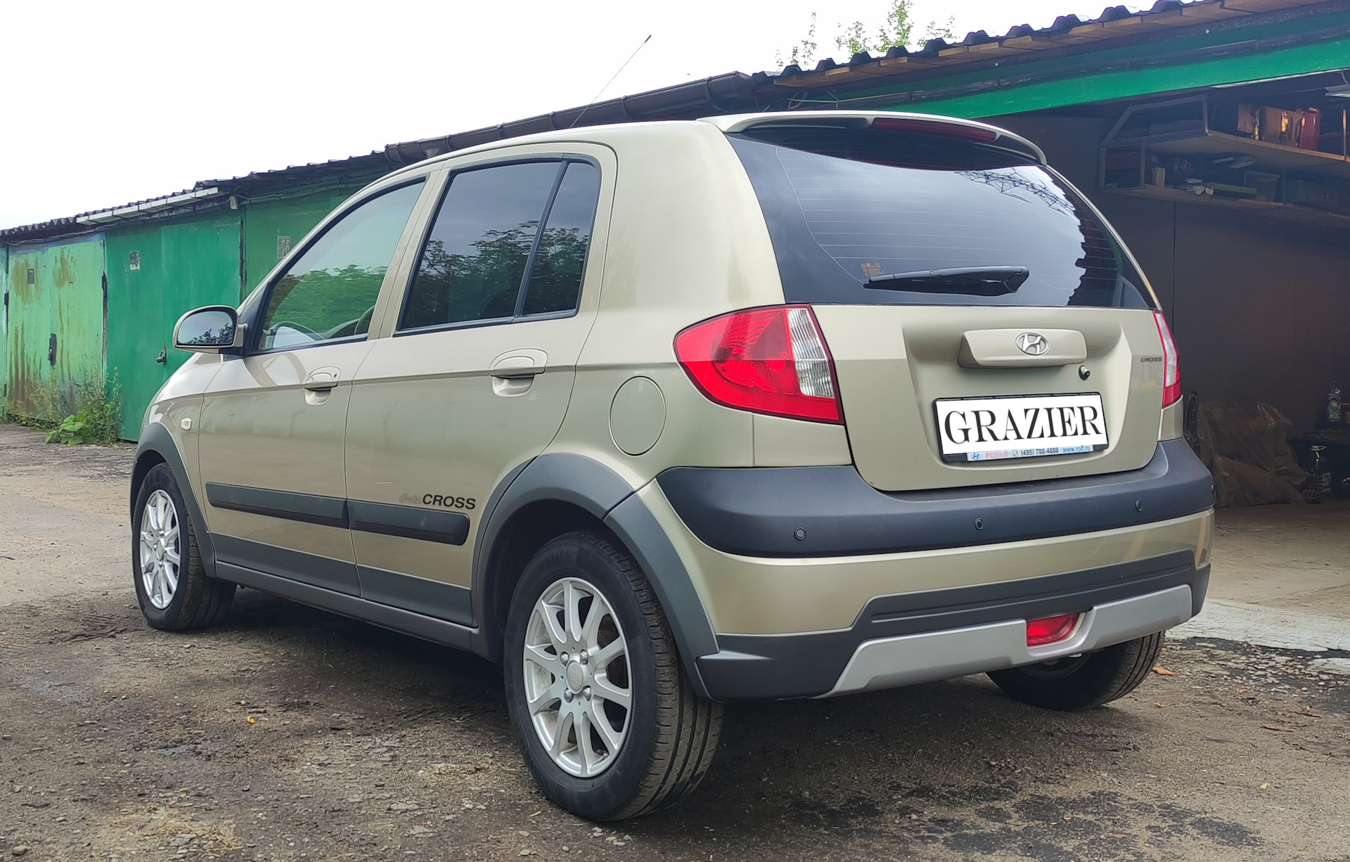

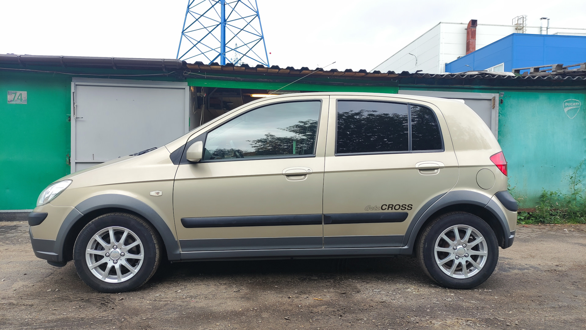

Наконец то установил купленный обвес. Прямо скажу не все элементы австрийцы сделали точно по кузову, особенно расстроили накладки по низу передних дверей, которые банально короче на 3 мм чем дверь. В итоге машина прям преобразилась. Рейлинги решил не ставить. Колеса под обвес прям просятся побольше. Также странно, что цвет обвеса светлее родных молдингов. Родные брызговики пришлось доработать, но удалось установить на штатные места (фото не сделал).

Лифт напрашивается⬆️💪
Зад трогать не буду, там уже стоят проставки, перед подниму на 2 см.

Осталось колёсики побольше и лифт подвески сделать 👍👍👍👍

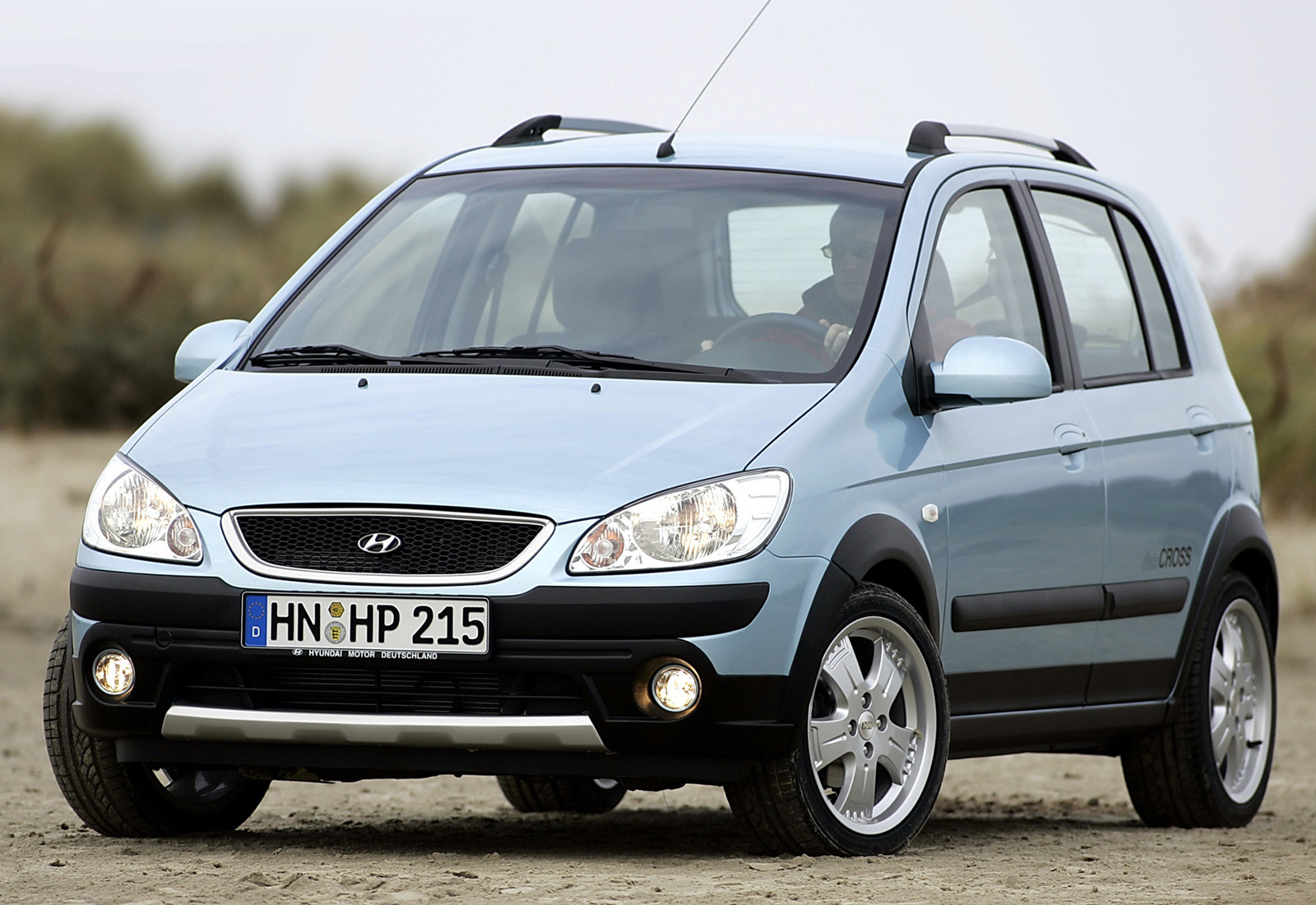

А рейлинги случаем не продаете?
Я их не стал покупать, но они чисто декоративные, груз возить нельзя.
Из-за тонкой крыши? Или они сами тонкие?
Крепеж в тонкий металл крыши. Сами рейлинги рассчитаны на 50 кг нагрузки.

А главное крайне практичен, т.к. закрывает все подверженные ржавчине места.
Мне кажется дешевле было разобраться со ржавчиной. А так получается под обвесом гнить будет
Я уже с ней один раз разбирался, хватило на 2 года. А так — купить 2 двери, перекрасить 2 двери и 2 арки, как раз в эту сумму и выйдет.

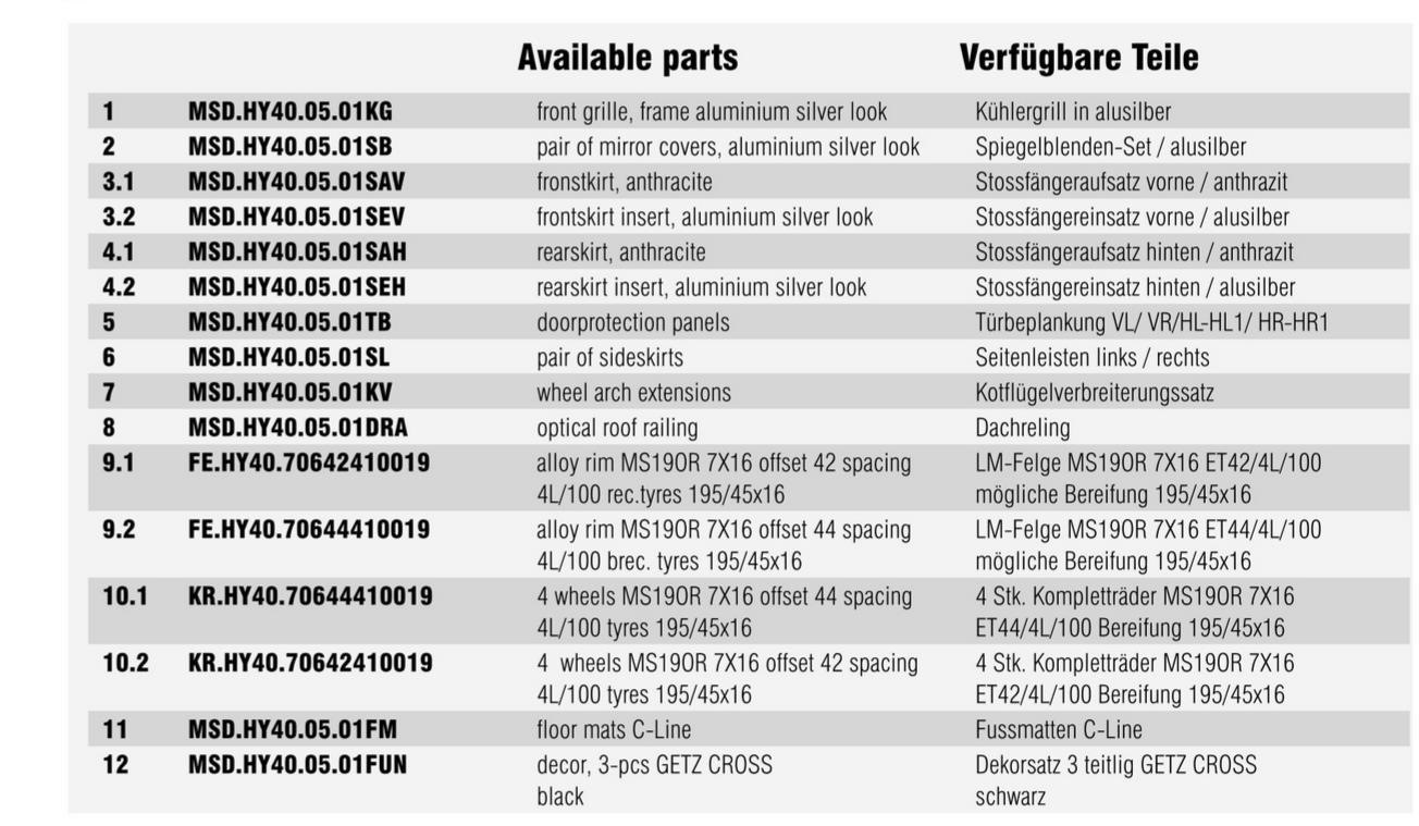

Австрийцы никакого отношения к Getz Cross не имели. Обвес делала фирма из Нидерландов.
Обвес изготовлен MS Design GmbH. На элементах обвеса шилды MS-Design и надписи made in Austria, так что не говорите о том чего не знаете Адрес компании MS-Design-Straße 1 6426 Roppen Austria www.ms-design.com/
Вы правы. Getz Cross "одевался" в обвес силами бельгийского(он же для Нидерландов) импортера Hyundai. Они приобретали комплекты у австрийской компании MS Design.
Его одевали и в других странах силами официальных дилеров для рекламных компаний. Больше всего их было в Германии и Польше. Обвес рассчитан на установку на собранную машину и не требует разборки установленных на заводе деталей. Нужно только брызговики открутить.

Не чего личного, но точно не под этот цвет машины )
Не знаю, желтый с ним смотрится гораздо хуже на мой взгляд
Я понял, диски по больше надо подобрать и тогда будет четко)

Арки широкие стали казаться 14 по этому и не смотрятся )
16-е в РФ ставить нельзя, т.к. Getz Cross не получал одобрение типа транспортного средства для РФ.
Хотя бы 15 и вылет по больше ) тебе теперь боятся не чего😀

Тренд в дизайне пришел к тому, что ставят пластиковые арки колес. Лично я не сторонник их. Особо убого они смотрятся на RAV, Renault. Машина смотрится по пенсионерской.
На BMW, Volvo, Audi смотрятся норм.
На Getz если колеса поставите с большим вылетом, то может норм будет. А пока как Рено. Немного инородно смотрится. Извиняюсь за прямоту. Но я выбирал обороты помягче.
Главное всю ржу закрыл.
Всё правильно, накладки дверные и должны быть короче, это сделано для того чтобы при открывании двери обвес не цеплял за крыло. Потому что передняя дверь при открывании уходит под крыло, а вот задняя дверь при открывании внизу отходит от двери передней. Но можно визуально сделать все хорошо, нужно просто подобрать краску в цвет обвеса, и подкрасить дверь на высоту обвеса, а так классно смотрится.
Там дверь уходит внутрь и обвес можно было вровень делать без проблем.
