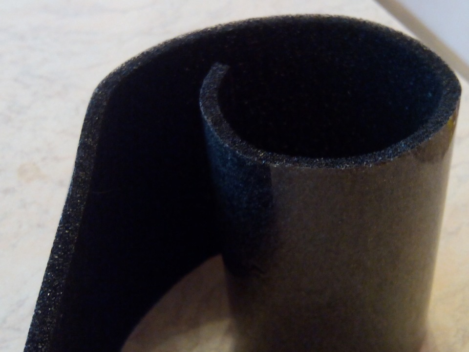

Как называется эта штука — не знаю (в комментариях подсказали, что битолон), но вещь нужная и полезная. Осенью (2014) с помощью нее победил стук накладки дополнительного стоп-сигнала. Билась о стекло и соседние пластиковые детали обшивки пятой двери. Проклеил аккуратненько все стыки и края накладки, поставил ее на место и вуаля, стука нет.

Наконец то 2 мая съездил на рынок и приобрел отрезок самоклейки за 50 рублей. Снял и проклеил рамку номера, вернул ее на место и все, ТИШИНА.

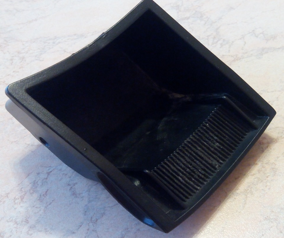

Остатками материала решил обклеить пепельницу. Я не курю, поэтому складываю в нее монетки, которые дают на сдачу — очень удобно. Вот со звоном и буду побороться.
В пепельнице есть ребра, которые будут мешать и от них необходимо избавиться. Ну а поможет в этом терпение, кусачки, плоскогубцы, нож, наждачка или просто ДРЕМЕЛЬ.
Пять минут жужания и готово. Особой аккуратности нам не надо — все будет скрыто.

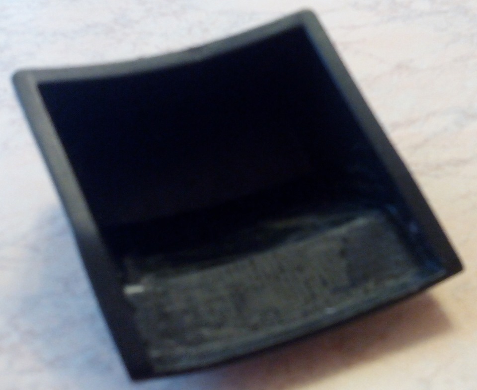

Теперь необходимо обезжирить. Тут пригодились ватные диски и жидкость для снятия лака. Только тссс, не говорите жене)
Дальше примеряем, режем, клеим.
В итоге все получилось и результат устраивает.

битолон материал называется)
спасибо, буду знать)
Andryshka73
а бывает такой же, только серого цвета?
я бы под полкой в багажнике проклеил (подпрыгивает и стучит на больших неровностях), а черный смотрится на сером пластике не комильфо.
да есть серый есть черный
