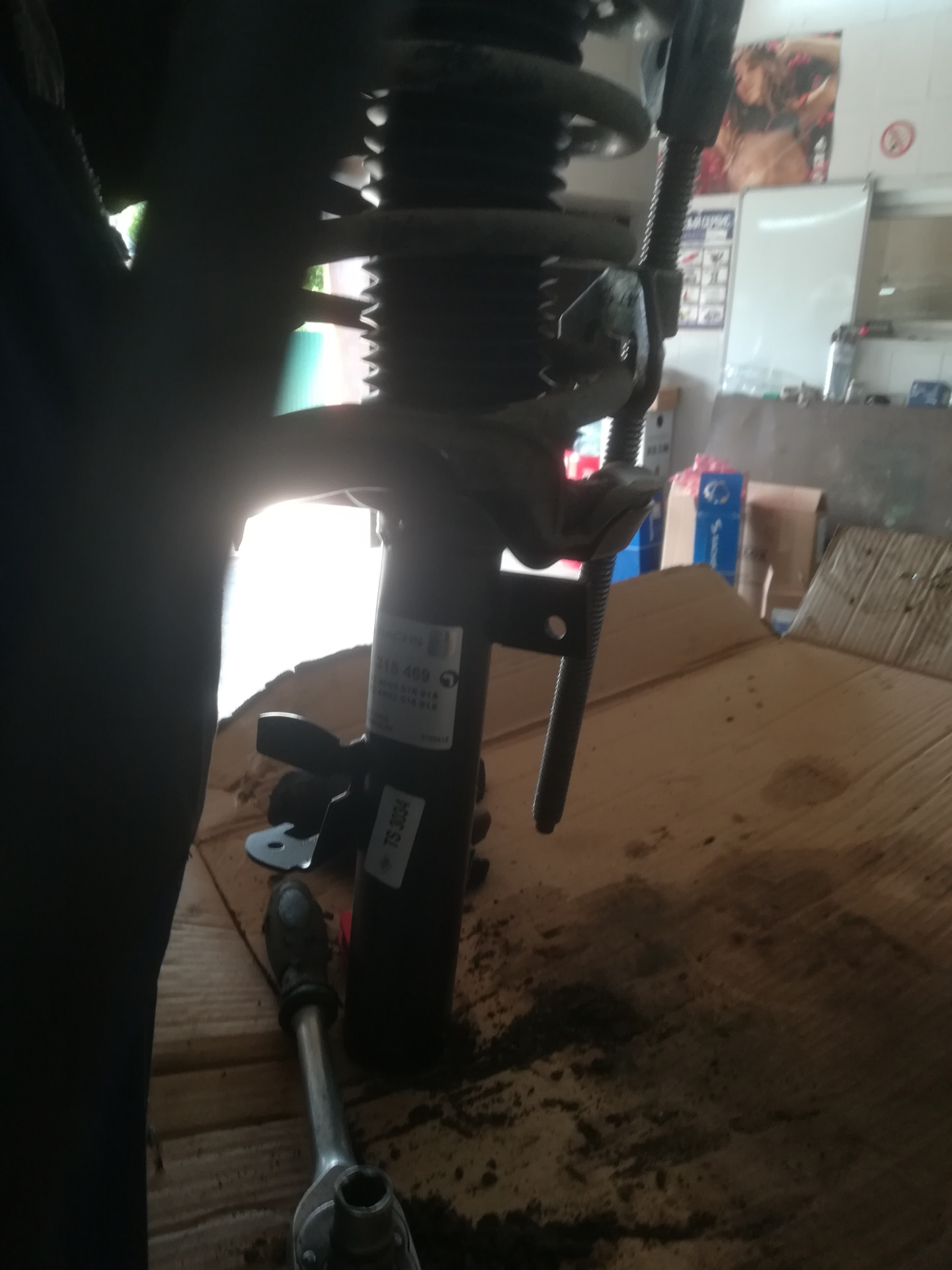

Всем привет, потёк правый амортизаторов, решил менять оба. Долго не мог определиться какие передние амортизаторы ставить в итоге остановился на Sachs. Для замены были куплены непосредственно сами амортизаторы Sachs 315469, Sachs 315470, а так же комплект пыльников с отбойниками Febest FDSH-BKUGIIF-KIT и опорный подшипник Ina он же Fag 713008820. Подпишник менял один так как до этого менялись оба, проехали они меньше 10ткм, второй был в порядке. После замены подвеска по ощущениям стара жёстче, возможно потому что шток амортизатора Sachs по сравнению с оригинальным, который был снят, короче примерно на 1см. Посмотрим сколько они пройдут.

Нет, мастер сказал не нужно
Тоже сакс поставил и ину. Саму опору не менял?
