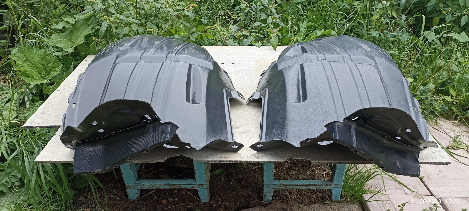

Запчасти на фото: STIN60016L2, STIN60016L1

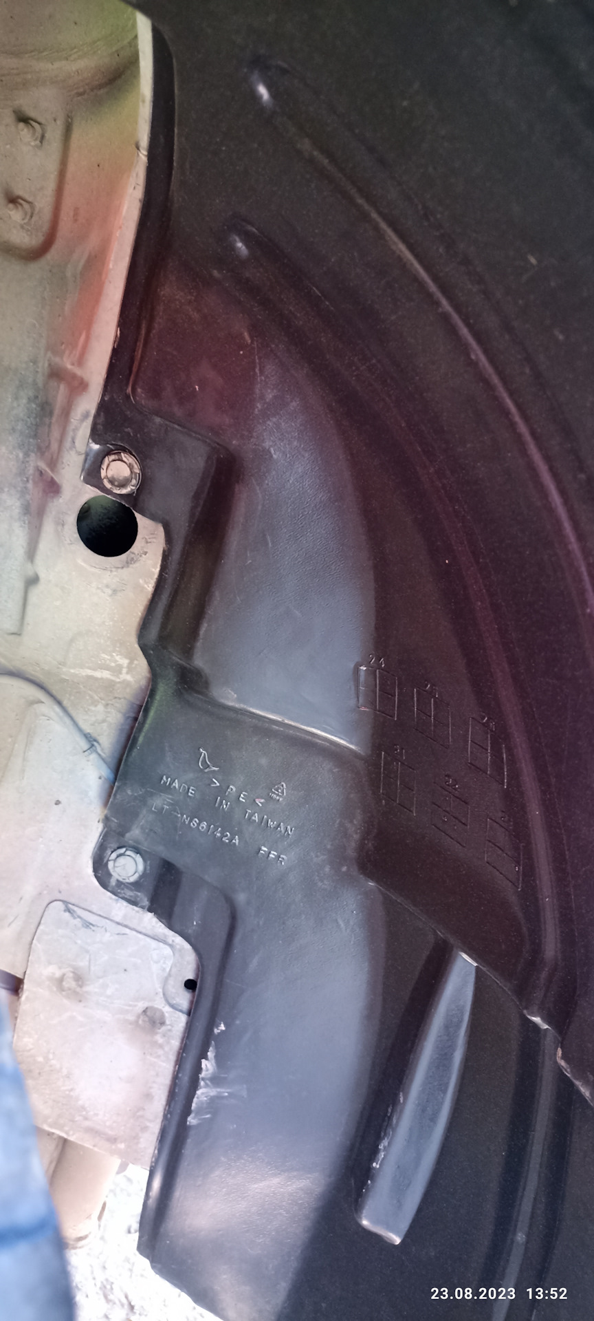

Забрал. Фото.
Встали как родные, все отверстия совпадают: выше колеса клипса, со стороны двигателя две клипсы, на бампере два винта около молдинга, под бампером два болта на закладных гайках.

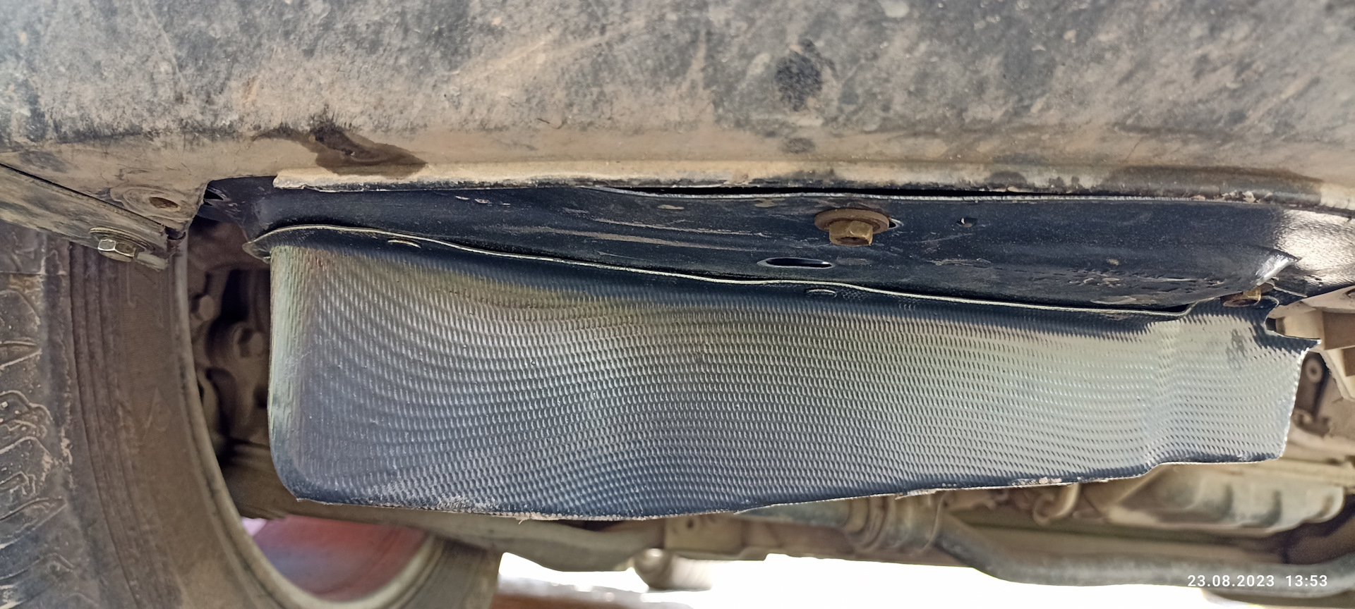

Сразу заклеил отверстия напротив колеса куском виброизоляции, что б грязь в бампер не летела.

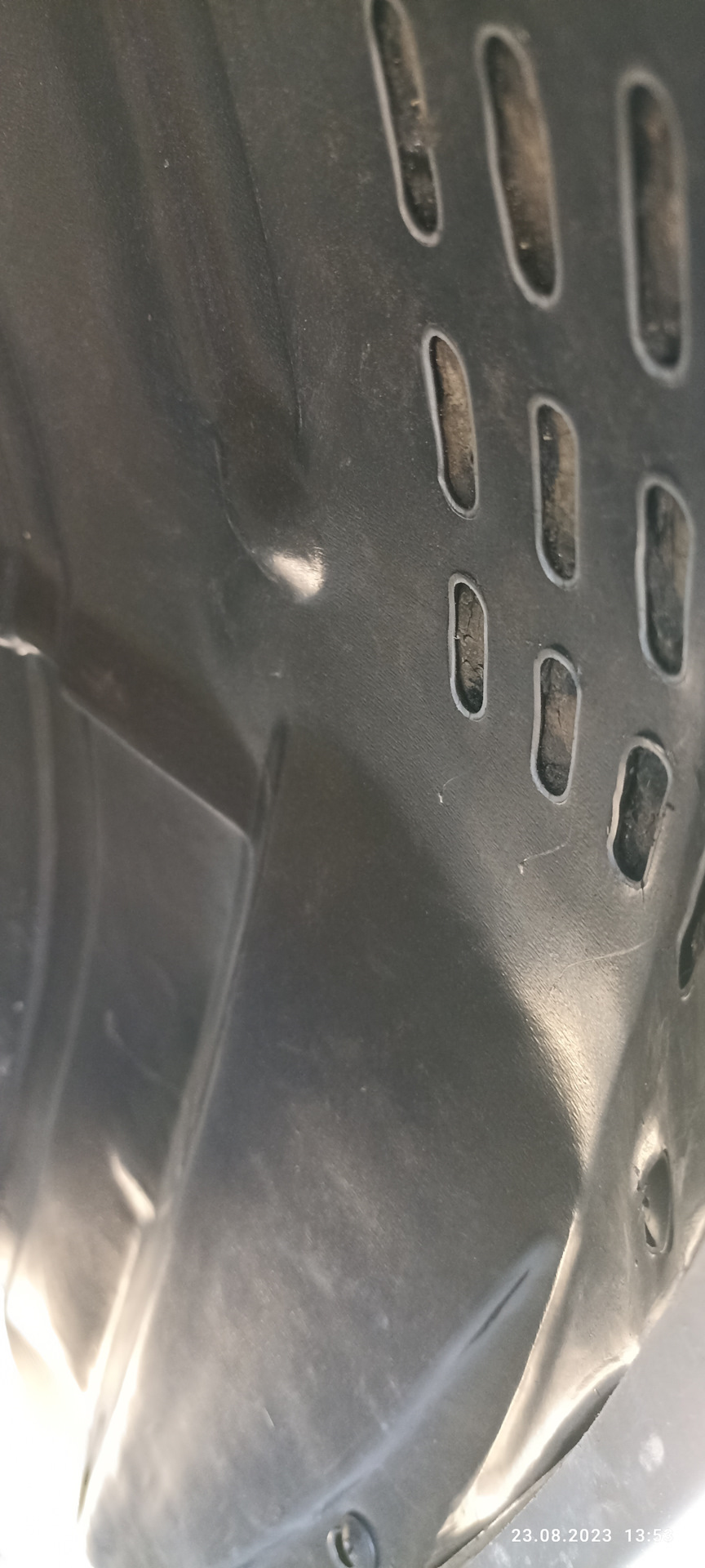

И в вдогонку вопрос как качество пластика? Тонкий толстый итп
На ощупь чуть тоньше. +Фото.
SAT подкрылок немного тоньше и мягче пластик. Но, как альтернатива — вполне себе, да и цена хорошая. Ставил приятелю их пластик, подкрылок на Мазду. Село все норм, как родное.
