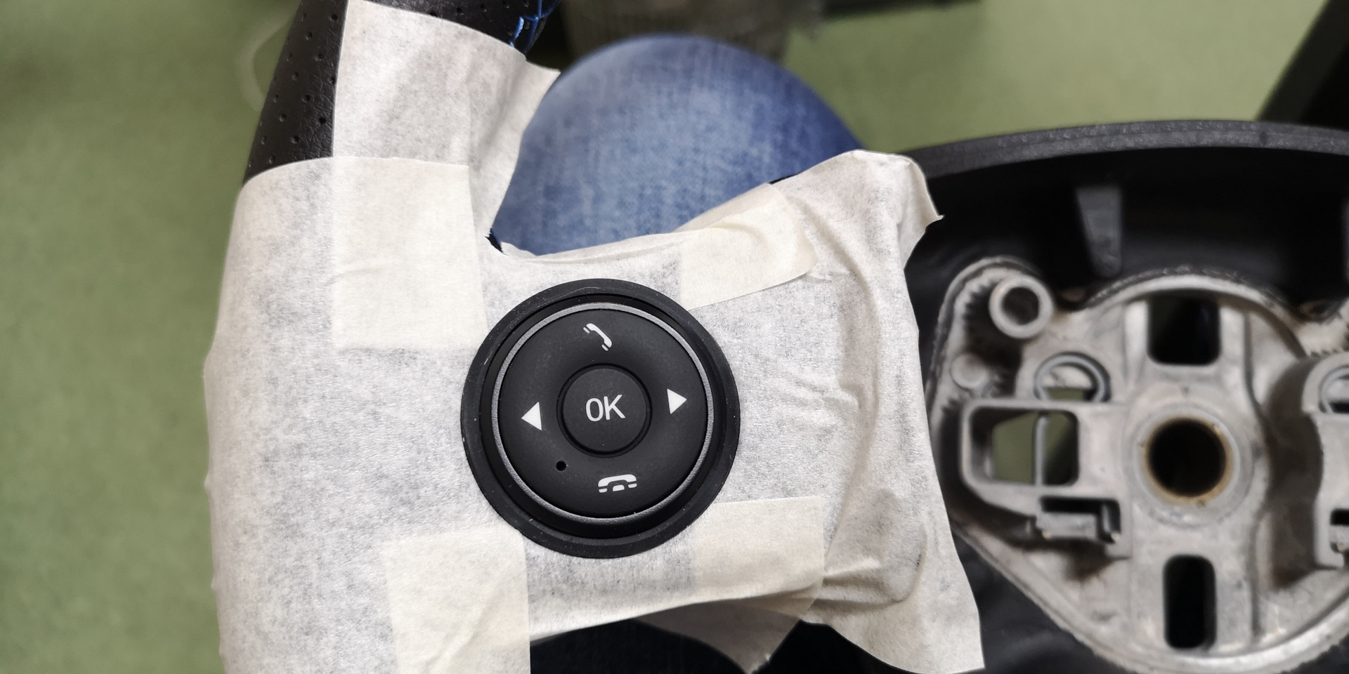

Обклеил места под вырезы малярным скотчем.
Сделала первый вырез, получилось идеально
и тут я поверил в себя, приступил ко второму вырезу, ну и куда же без косяков, во время выреза уперся сильнее чем в первый раз в металл, спицу руля и произошло небольшое смещение от намеченных мест.
По итогу вырезания лишнего еще и за касячил еще и само посадочное место
но тут я не сильно переживал, потому что толщина оплетки на руль 1,5 — 2мм, а в сумме это 3 — 4мм, т.е. надо было еще расточить само место под кнопки по кругу до 43 – 44 мм.
при помощи дремеля я начал, не спеша растачивать и да одно смещать правую кнопку ближе к подушке. Чтоб было более-менее симметрично.

Примерка кнопки

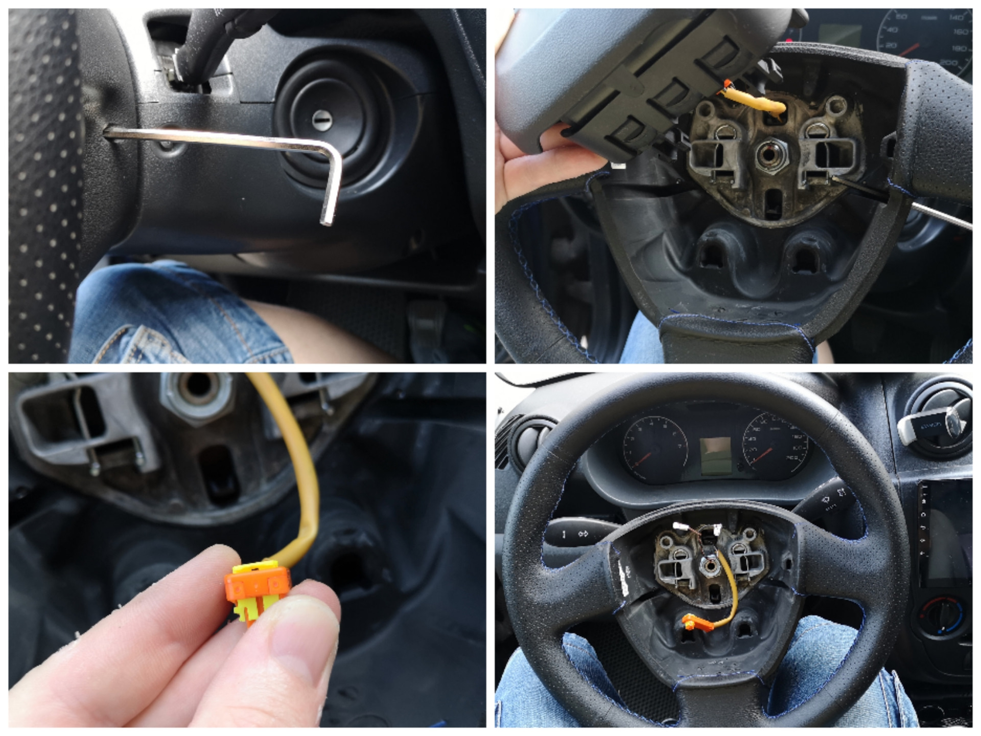

Далее переставляем руль в авто, для этого отстегиваем подушку безопасности, я для этого использовал тонкий шестигранник, отводим в сторону подушку безопасности, снимаем разъемы сигнала, и вытаскиваем сам разъем подушки
Далее головка на 24 и снимаем сам руль
Ставим на место старого руля, новый и имеем вот такой вид
