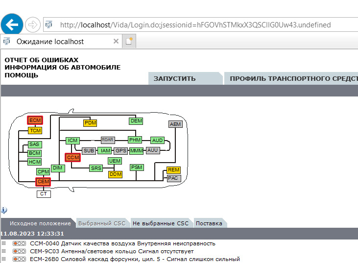

Полез я после деревни почитать ошибки.
Вылезла у меня красавица ECM-26B0 Силовой каскад-маскарад 5-ой форсунки. В 99% случаев это отходящий в мир иной контакт форсунки. Чем собственно и занялся – перерыл тонну информации на поиск и соответствие тому что нужно. И у меня есть что сказать на это:

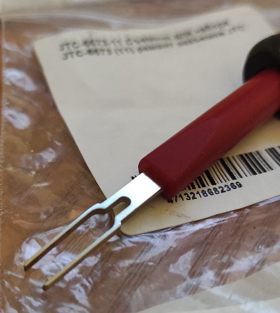

3. И главное, что я не нашел на драйве — парт-номера пинов. Оригинальные номера: 30765319 с оловянным покрытием и 30766321 с золотым покрытием, что у меня и стояло. Оригинал дорого и не зачем, если производитель всё равно bosch. Есть правда от мерседеса A0135457626 – можно использовать, но всё еще дорого. И, собственно, то, что нужно — пин штекера bosch 1928498055.
4. А так же чем эти пины доставать. Пробовал и заколкой жены, и медный провод плющил, и нержавеющий электрод ∅1мм — ни*** не помогает, не лезет глубоко и гнется. Пришлось ехать на рынок на софийку и подбирать по месту. Так что пользуйтесь на здоровье JTC-6673-11.

8. Запуск. Гол! Х**! Штанга!
Ошибка не пропала и, следовательно, малой кровью тут не обойдешься – нужно смотреть коррекцию. А коррекция уже льет, как Петергофский фонтан и сажусь искать форсунку.

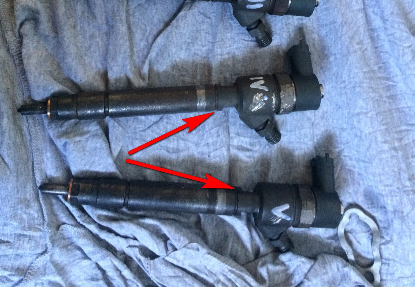

А чего резиновое колечко уплотнительное на форсунку не поставил?
Какое колечко резиновое, которое на обратку идёт? Так оно не сопливело
Неа — то, которое форсунку в колодце герметизирует от попадания грязи и влаги
в первые слышу о таких, а разве шайба медная со скобой не являются хорошей прокладкой от попадания пыли и грязи?
у меня их не стояло, а я недавно прокладку клапанной крышки менял и ни в одном колодце их не было, да и на схеме их не видел.
Просвети поподробней?
Вот в эти пазы ставятся, номер 31272771.
На схеме xc60, xc70 есть для этих же моторов.
На девяностик в качестве "тюнинга" ставят))
Я себе подобрал не ориг по размеру.
Номер не оригинала скажешь?)
Поиск выдает некое AUTO-GUR RR815.
Я просто пришёл в магаз с форсункой и подобрал подходящие по размеру, из бензомаслостойких. По 15р. за штуку стоили 😯
Размер 17*22*2,5 вроде так.
