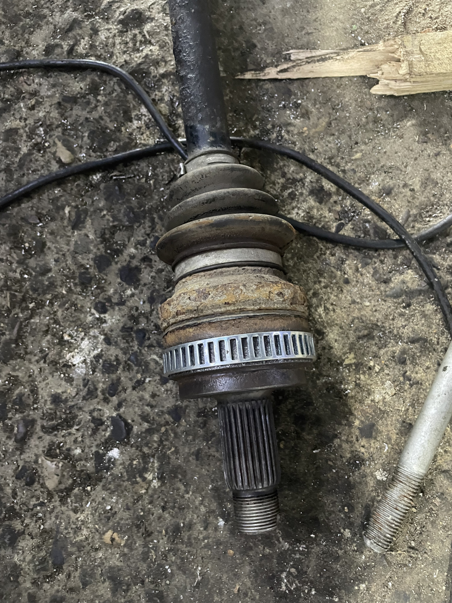

Еду я значит как то, и замечаю, что в правый поворот машина начинает дергаться и моргает пробуксовка, пропадает мощность, срабатывает педаль .Периодически такое происходило именно в правый поворот, дальше эти дерганья стали постоянные, по диагностике было все ок. Полазав по интернету выяснилось, что у многих проблема в кольце на шрусе, оно ржавеет и цепляет датчик АБС, при диагностике в движении выяснилось, что левое заднее колесо периодически показывало скорость больше остальных.
Подняв машину обнаружили, что датчик АБС реально чертит по кольцу, кольцо было ржавое, заменили сразу и шрус и датчик.Ну все, ощущения блюющего кота покинули нас.

Ну да, кольцо не имеет свойства расширяться, скорее всего поймал грязь, либо просто датчик помер
Да, грязь, ржавчина задевали датчик
А можно было попробовать обойтись только датчиком сначала))
Старое кольцо все равно бы цепляло новый датчик

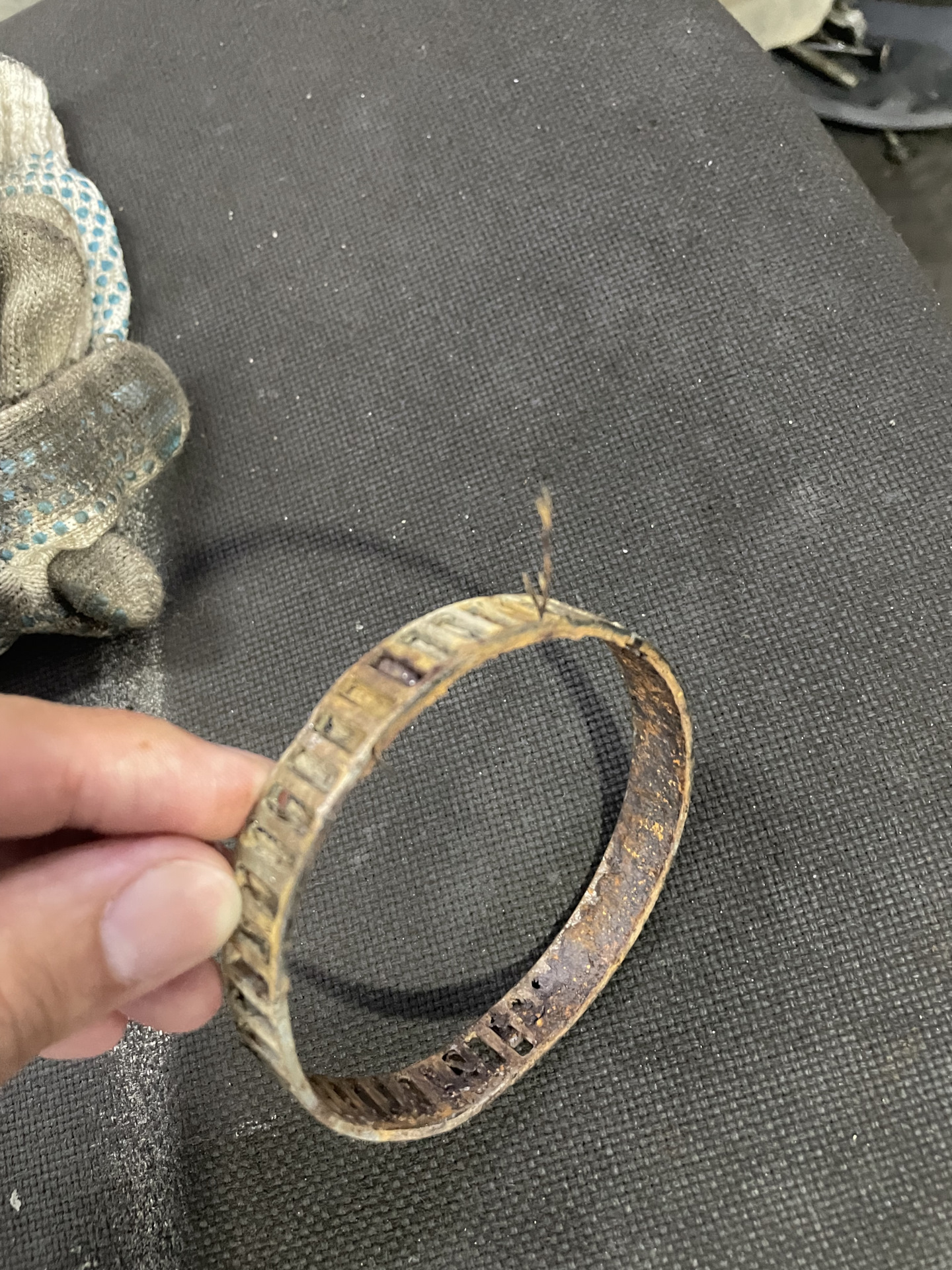

Так надо было кольцо новое купить, а шрус очистить от ржавчины и всё было бы отлично)
Да че то не нашли отдельно кольцо, или плохо искали) доставку очень долгую выдавало
NZA-BM-001 возможно подошло бы это кольцо абс, но у меня е90. Цена вопроса 500 руб.

Банально кольцо можно шлифануть, даже разбирать не надо )

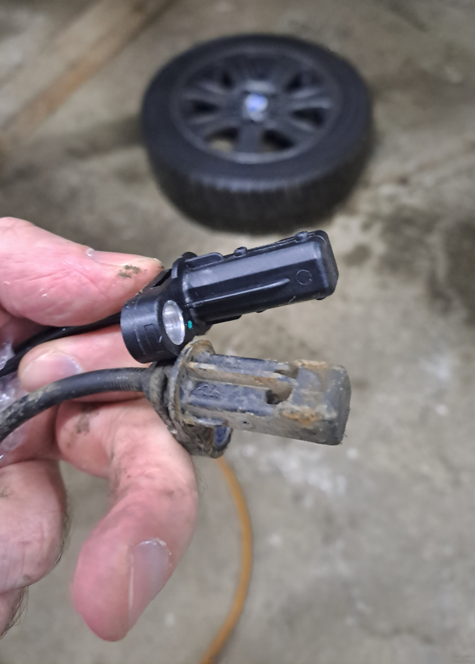

Интересно было бы посмотреть фотографии ДО замены и именно то же место у датчика.
По опыту же говорю, а не просто так. У меня с этим датчиком тоже много интересного происходило. И пока, тьфу тьфу тьфу, после замены только датчика, всё работает исправно.
До к сожалению нет. Фото старого датчика выложила, его стерло этим кольцом
У меня вот тоже есть фото двух датчиков. Нижний, вышедший из строя, немного стёрт. И быть может, так как повреждения незначительные, он просто из-за погодных зимних условий устал.
Понятное дело, что замена всего на новое это хорошо, но не всегда в этом есть необходимость.

Но не растянулось же оно на +4мм в диаметре, чтобы счесать датчик?!
Надо на досуге у себя посмотреть, как оно выглядит сейчас.
Не грязное, а в ржавчине и растянулось, сравнивал с новым кольцом
Насколько ушли размеры?
В миллиметрах не считал, но этого хватило, чтобы сточить датчик, ржавеет шрус, из-за этого распирает кольцо. Мне его почистили, надели новое кольцо и ошибка пропала
