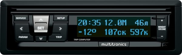

Выскочила ошибка датчика фаз во время езды по городу, при этом машина не заглохла. Потом через некоторое время исчезла. В памяти сохранилась, я с помощью мультитроникса ее стер. Уже несколько дней поездил, ошибка не выскакивала. На просторах интернета прочитал что умирает тот самый датчик фаз. На днях думаю его приобрести :)
