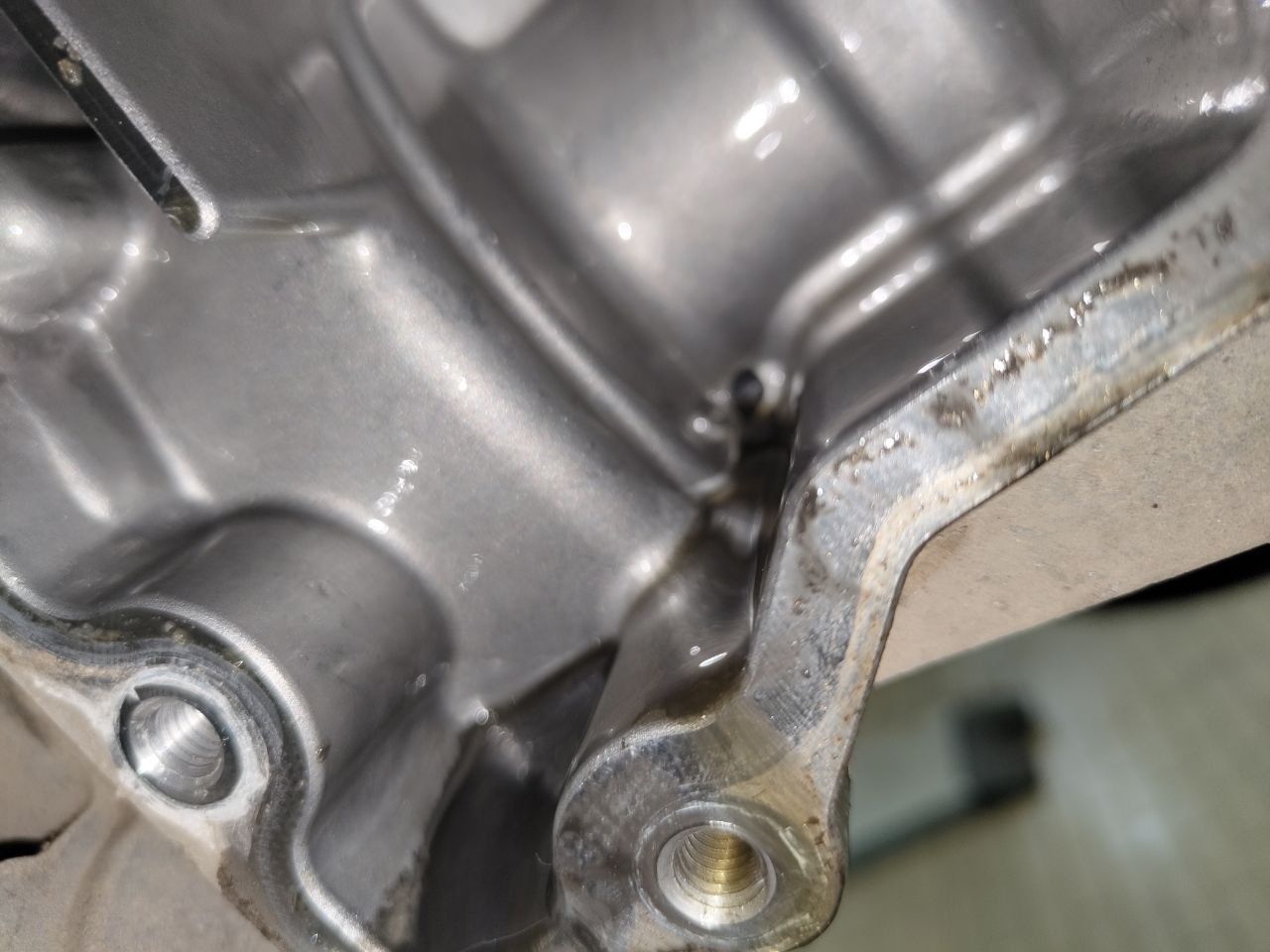

Перемахнув рубеж в 50 т.км., после очередного беспроблемного пробега до моря и обратно решил, что пришло время заменить/проверить жидкости в АККП и муфте полного привода + посмотреть состояние колодок после серпантина.

Первым делом посмотрели масло в АККП: темноватое, но ещё прозрачно-красное и без запаха. Вердикт — раньше 74 т.км. не стоит думать о замене заводского. Пока склоняюсь к тому, что потом сразу 12 л. поменяю.

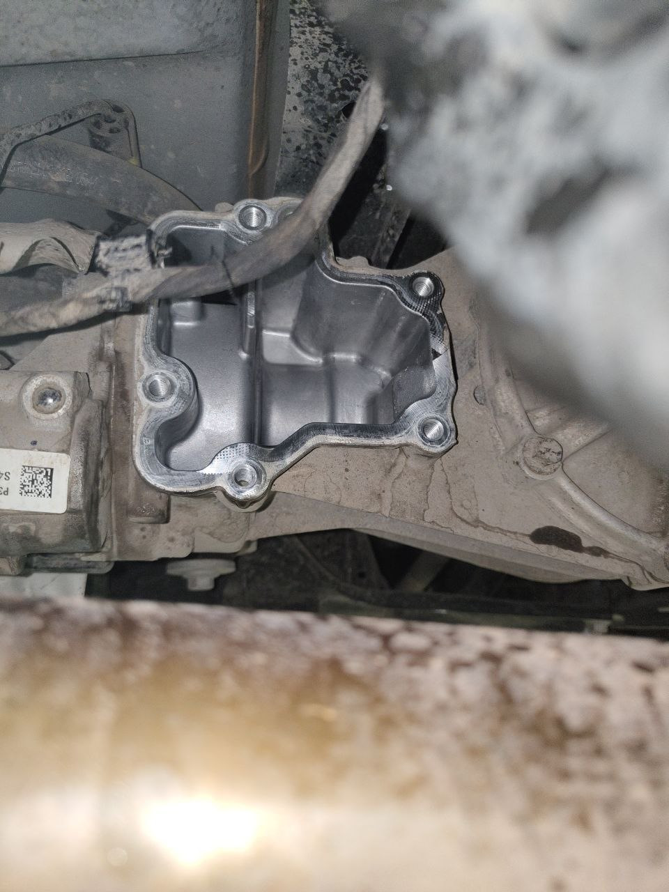

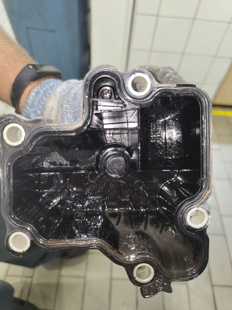

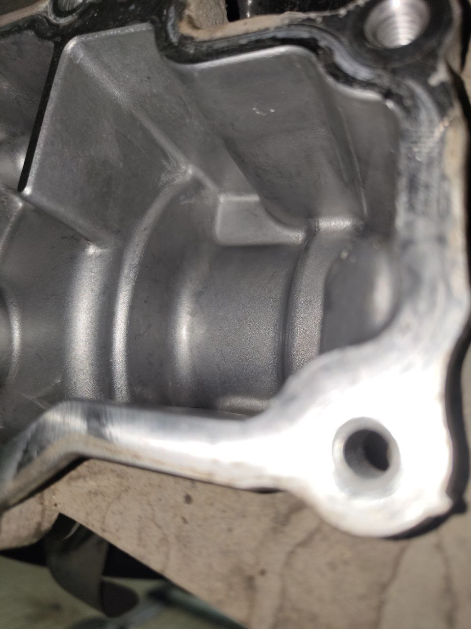

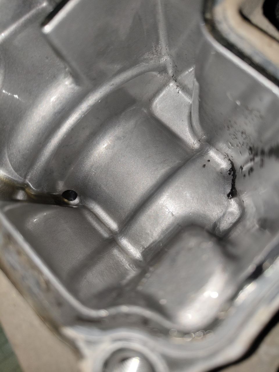

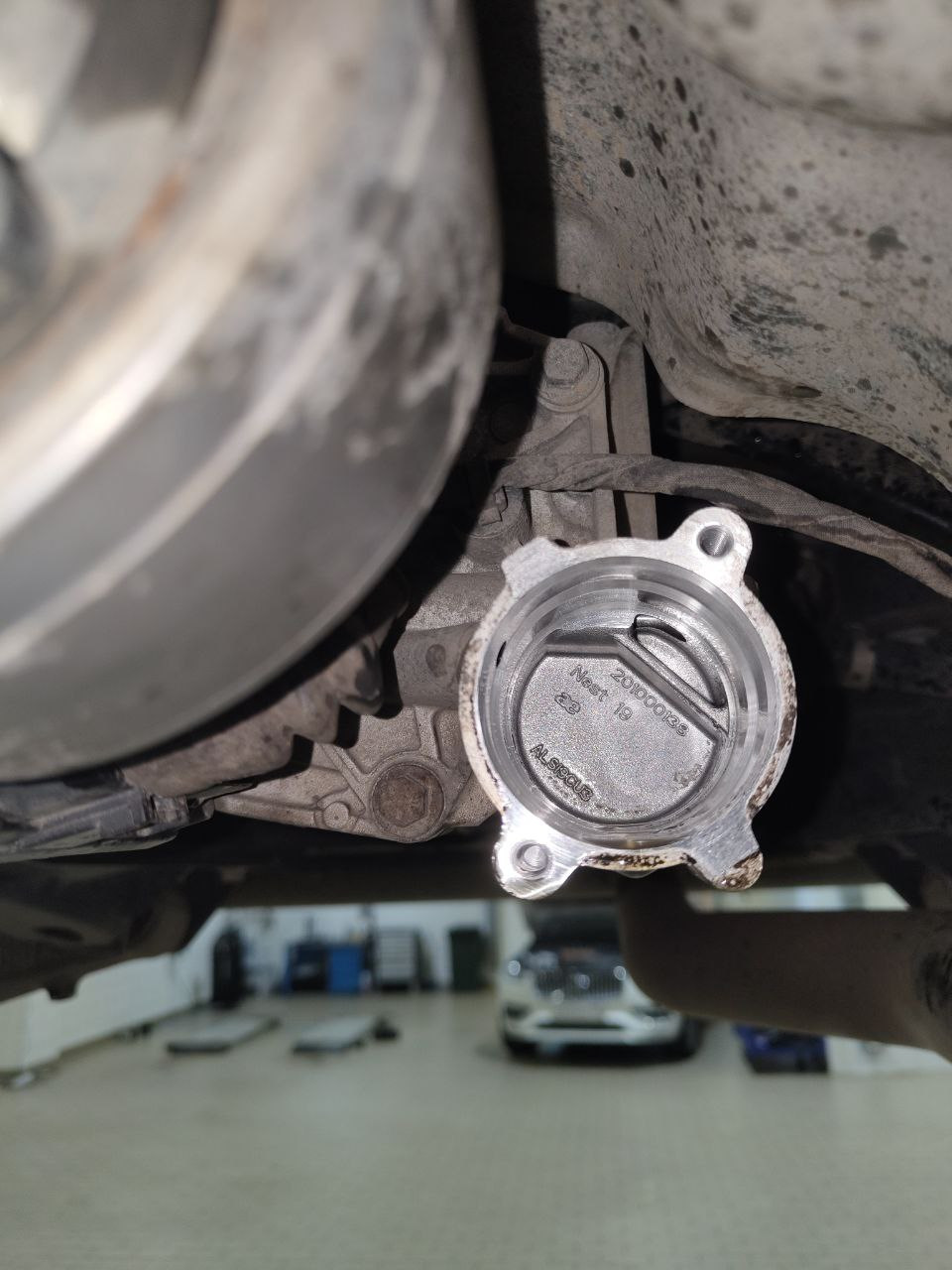

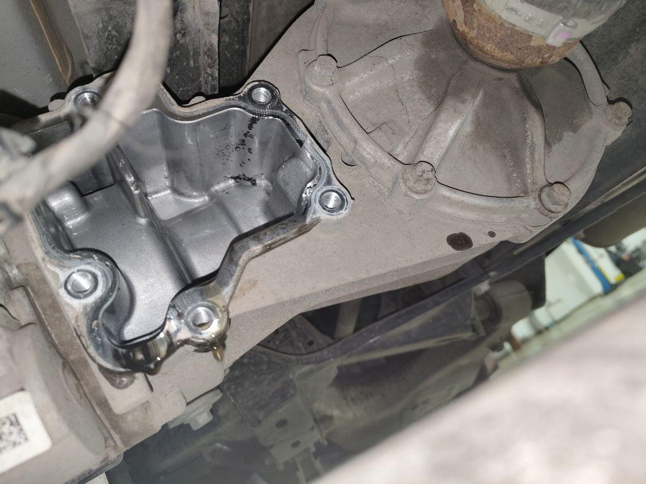

Вторым делом полезли в Haldex и, как оказалось, не зря. Тут я вспомнил про телефон, поэтому дальше фото вместо тысячи слов:
после чистки:
Отмечу, что я не увлекаюсь бездорожьем. На рыбалке не воображаю себя вездеходом или моторной лодкой. За всё время, наверное, единственный раз, когда я проверил внедорожные качества машины, был зимой на высоком снегу, где автомобиль показал себя исключительно достойно для повседневных нужд семьи, на чём я собственно и успокоился.
Последним делом посмотрели колодки. Передние и задние по 4 мм из 12 (другими словами, осталась треть). Судя по износу колодок (манере моей езды в стиле "уверенный пенсионер") и простому математическому расчёту, колодок должно хватить ещё т. на 20 км., но прицениваться уже пора. Что я собственно и сделал чуть позже, и был удивлён разбросом цен от 5 до 35 т.р. за оригинал. Такой разброс цен мне непонятен, хотелось бы разобраться в ситуации. Ставить неоригинальные тормоза на Volvo не хочу. Если кто подскажет, где сейчас можно взять в Мск оригинал по адекватной цене, буду благодарен.
