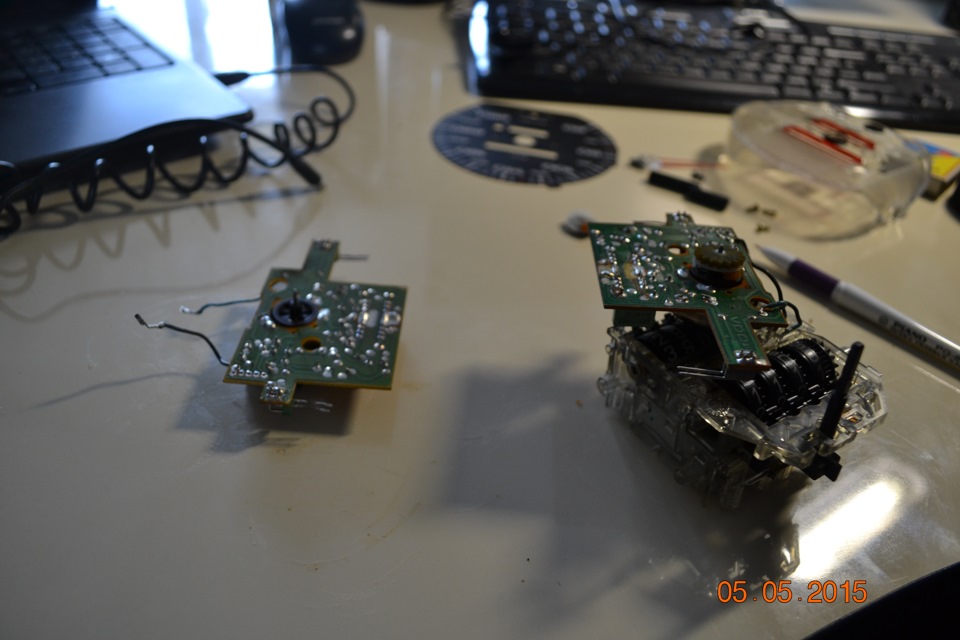

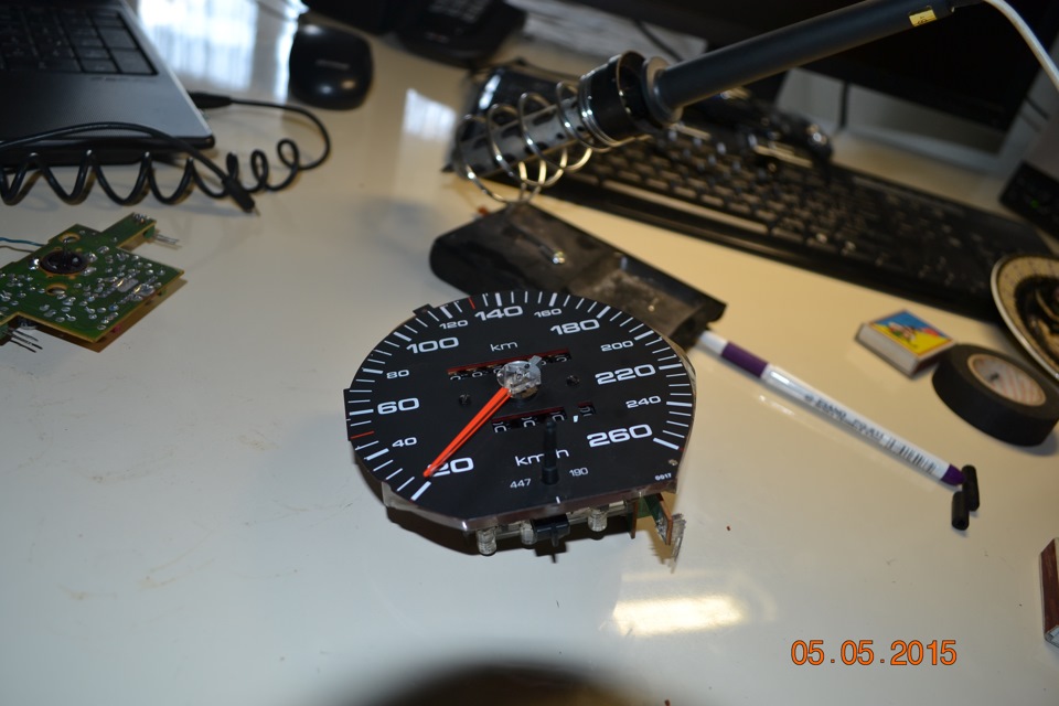

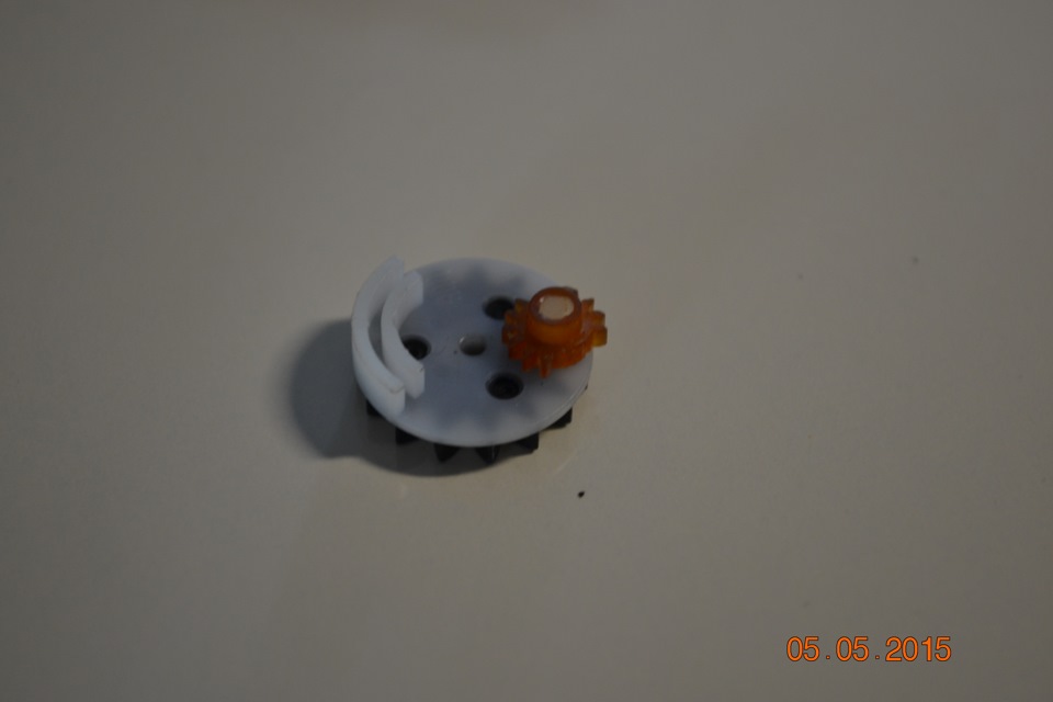

И так решил проблему с одометром

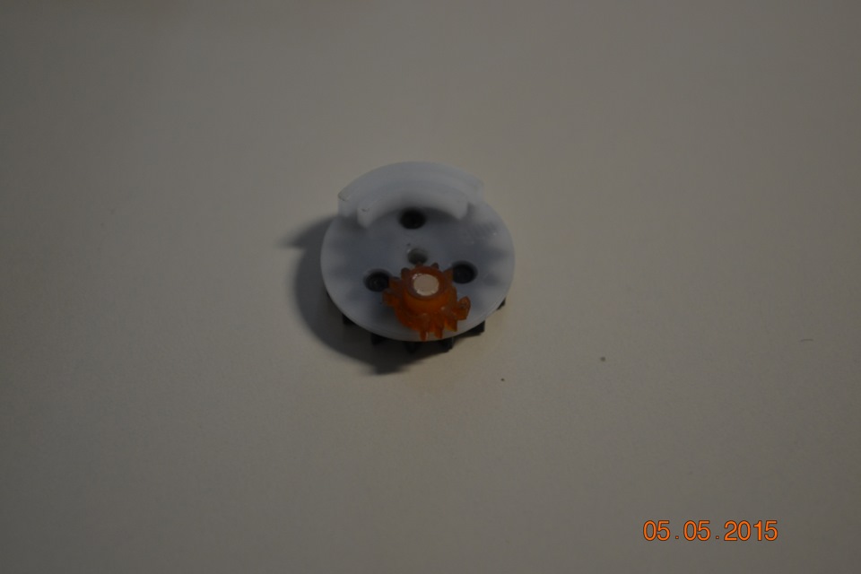

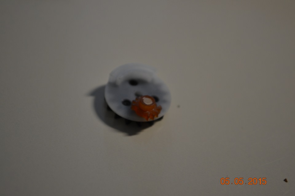

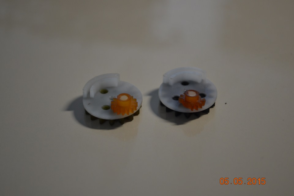

Отдавал раньше приборку на ремонт одному знакомому он посмотрел и говорит что мол механическая часть одометра цела. Значит что то другое… ну я катался катался и мне стало интересно какой у меня расход топлива и вот решил посмотреть сам разбираю смотрю а там тоже что и у всех шестеренка)))) поехал к хорошему другу взял шестеренку собрал и тут уря )))))

нет у меня просто не работал одометр)
