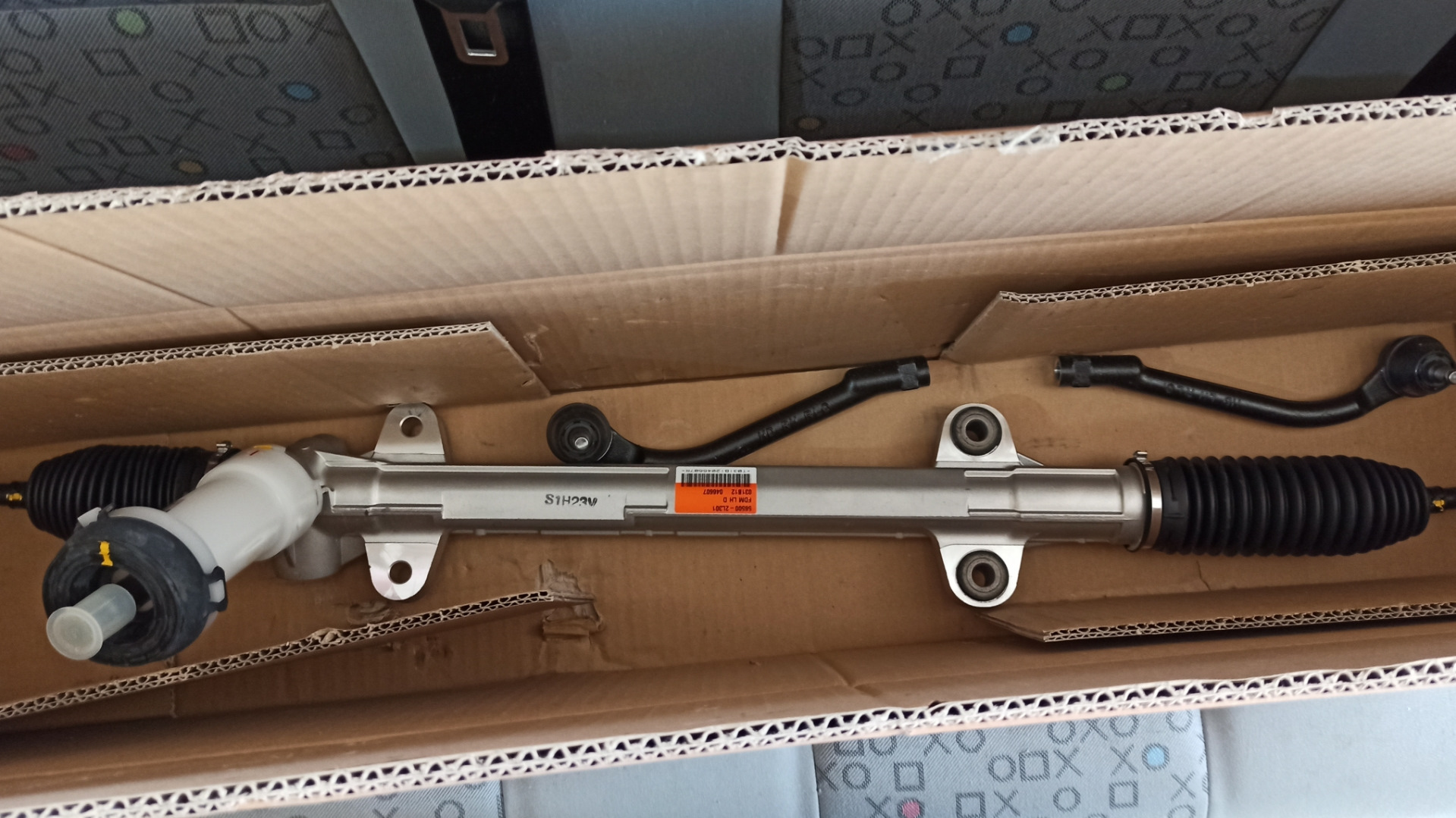

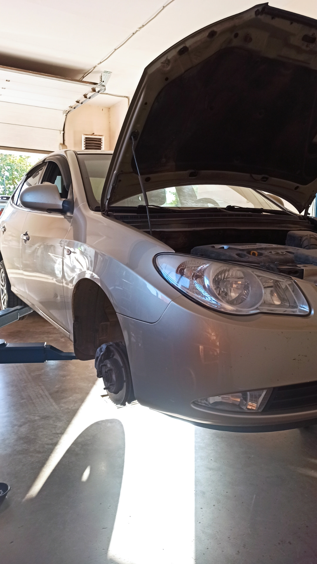

Начальник "операционной" педант в своей работе, в хорошем смысле. Нигде ничего не валяется, все чисто, инструмент протирается сразу же после использования, в боксе нет каких-то запахов масла или еще какого-то г…на. Пригласили на замену рейки, которая лежала аж 3 месяца!

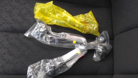

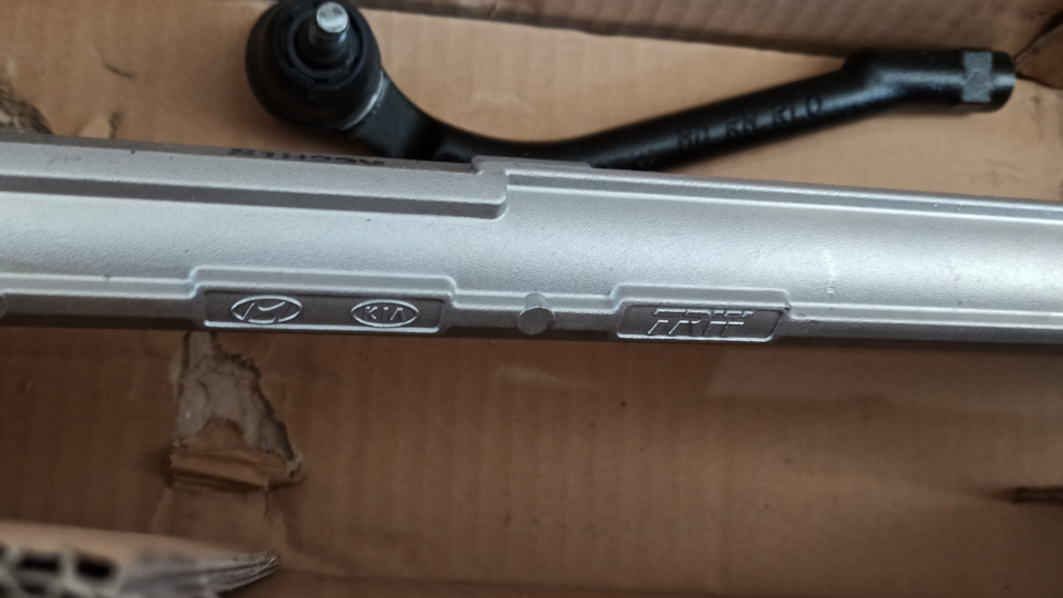

На замену в этот раз была куплена орига. Несмотря на то, что я заранее знал о комплектации, все же удивляет, что поставляется сразу с тягами и наконечниками. Так неожиданно и приятно…

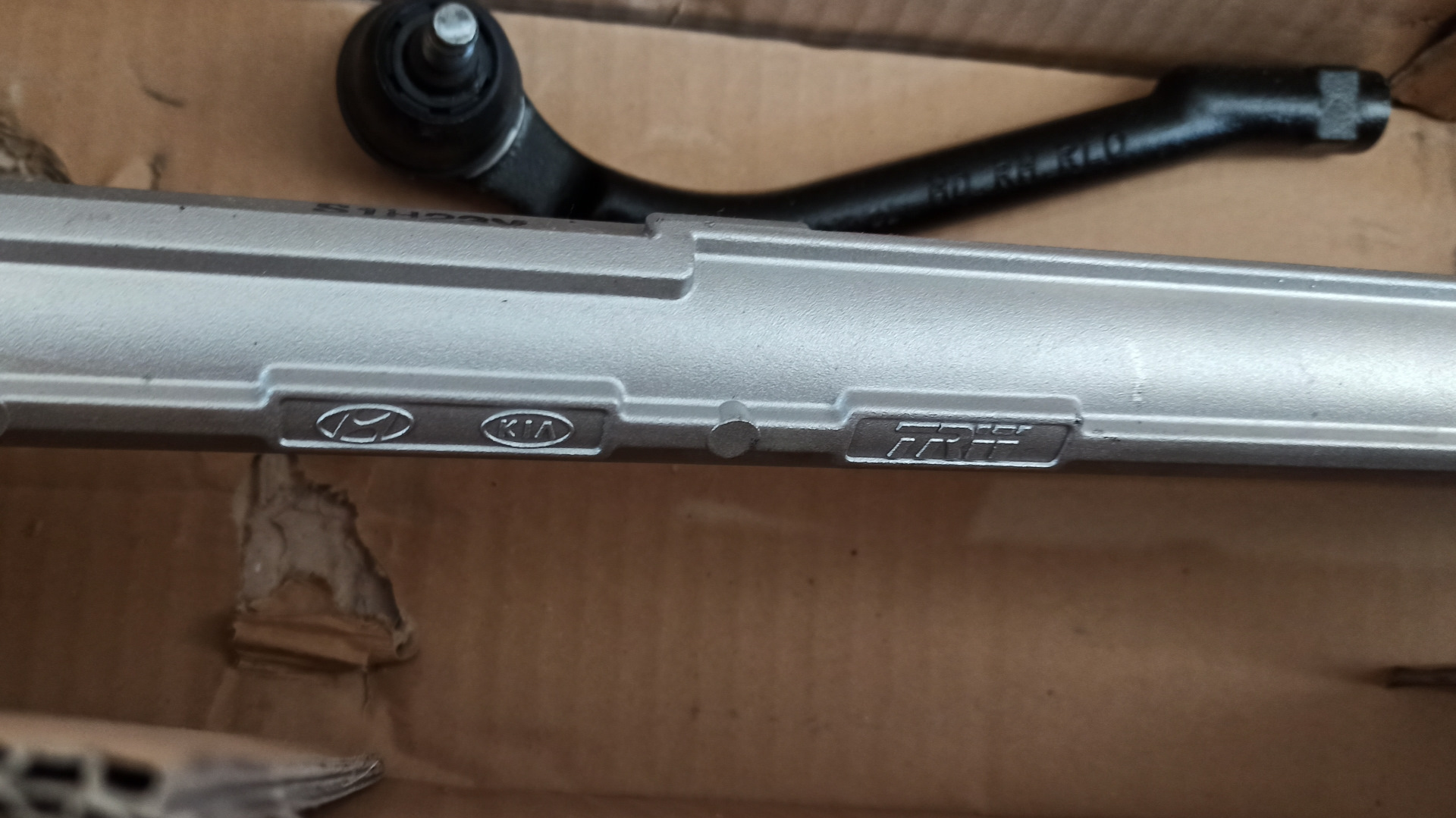

Пришла в полу собранном виде. На корпусе помимо оригинальных логотипов присутствует TRW.

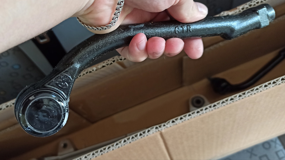

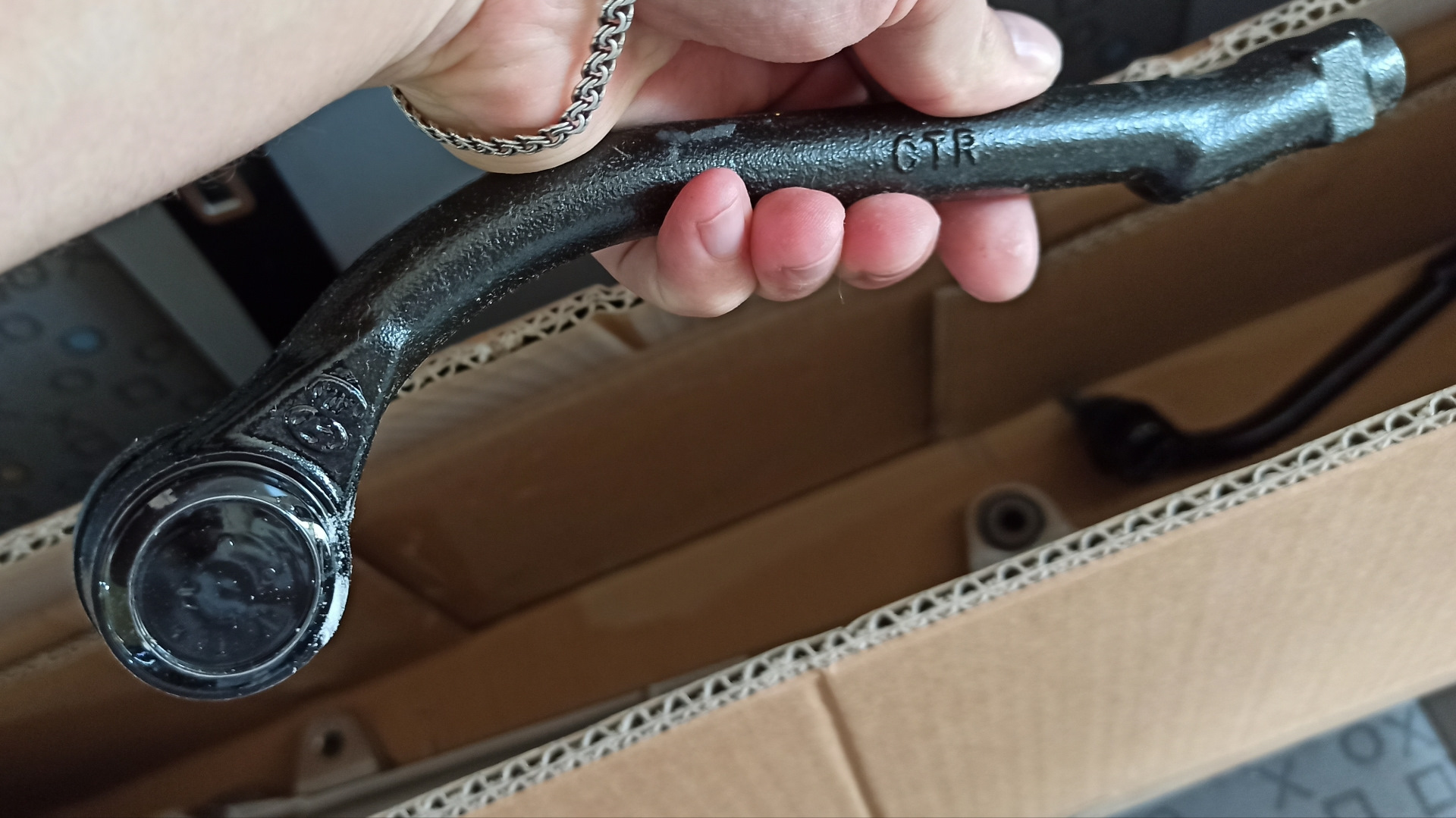

Что больше удивило, так это рулевые наконечники фирмы CTR. Не видел на запчастях этой фирмы оригинальных логотипов, поэтому вопрос, действительно ли это те самые CTR?

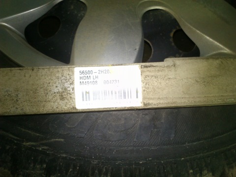

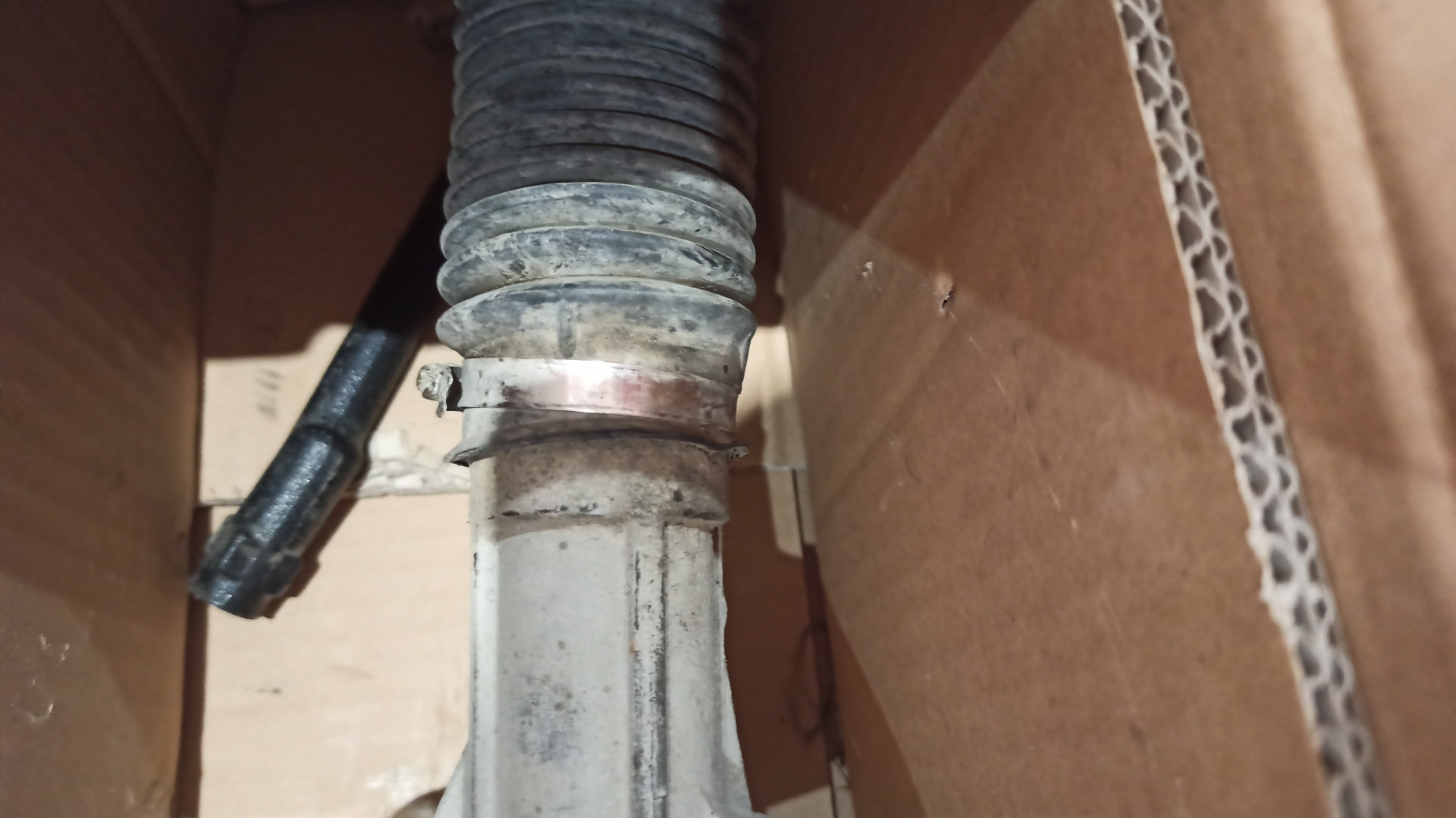

А теперь о грустном. Рейку я менял без малого, 2 года назад. Покупал тогда ее с рук, в отличном состояний без щелчков и с глянцевым валом. При очередном ремонте рулевого выявили стук в рейке. Уведомив меня о том, что ей пиз… плохо и перед установкой ее надо было обслужить, хотелось взять что-то потяжелее и проверить хребет мастера на прочность. А все дело в том, что этот же мастер на все руки из жопы ее и ставил. По итогу рейка "приехала" из-за ху.во криво установленного хомута на рулевую тягу.

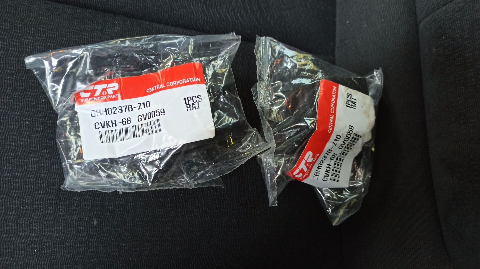

Еще более долгожданная замена втулок переднего стабилизатора, которые уже 2 года катались со мной в машине.

Рейка рулевая в сборе HYUNDAI/KIA 565002L301 — 14200 руб. май 2023
Втулки переднего стабилизатора CTR GV0059 — 144руб./шт. сентябрь 2022

UPD Пришлось еще немножко покататься до сервиса т.к. после замены рейки, руль был вывернут на 10 часов при прямых колесах, что неприятно сказывалось на регулировку углов колес.

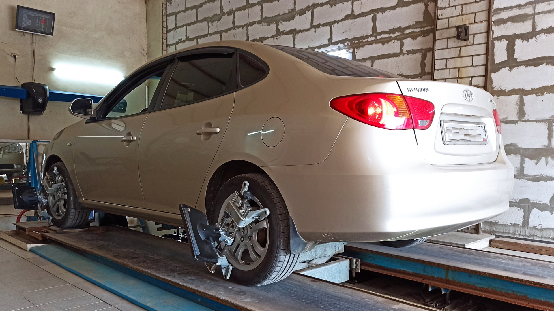

Пришлось ехать, перецеплять кардан рулевого вала. Как сказали, рейку выставляли по старой, и я в силу своей некомпетентности сразу и не задумался об этом. Да, исправить это было возможно на стенде сход-развала, но тогда количество полных оборотов в разные стороны сильно бы отличалось.
По итогу руль выровнили, колеса подтянули. За регулировку углов колес взяли 500р как за постоянного клиента))
