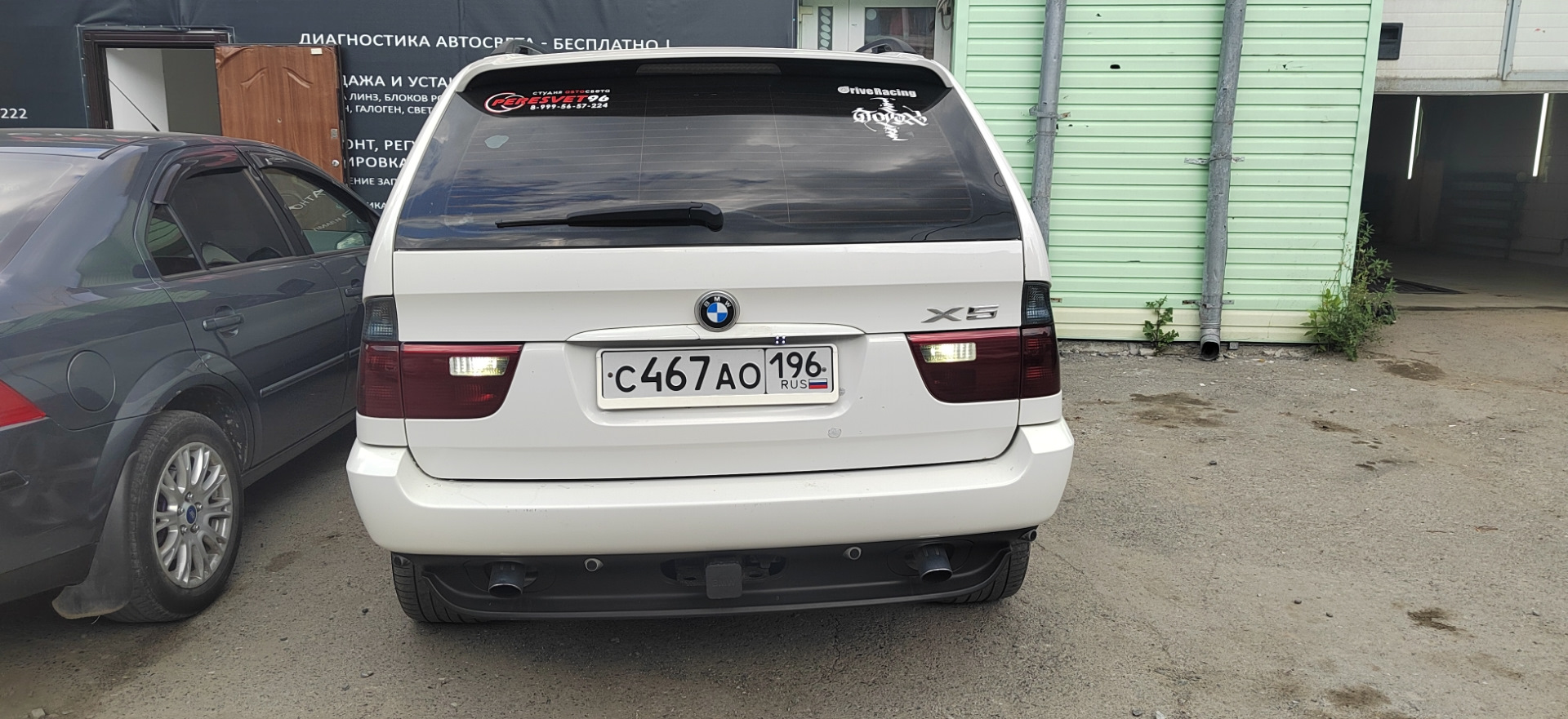

После покупки сразу же поставил Диодные модули в задний ход но они направленные, а плафон такой формы что только отражает свет… т.е. половина света просто пропадает.
После установки ДХО в Шкодину остался комплект ходовых с поворотниками. Их я и решил установить назад))
Опыт уже был на Легасе
Стандартная лампочка поворотника светила не очень ярко.
При выключенном поворотнике ее было почти не видно

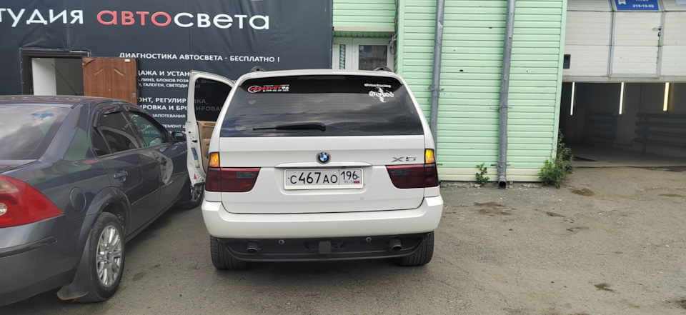

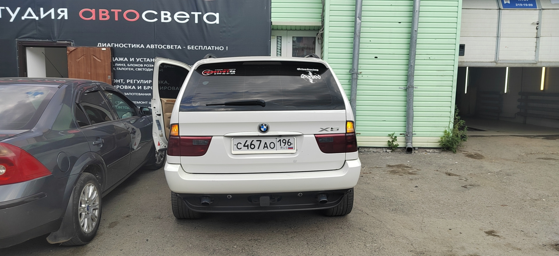

Поворотники ДО:
Задний ход ДО:

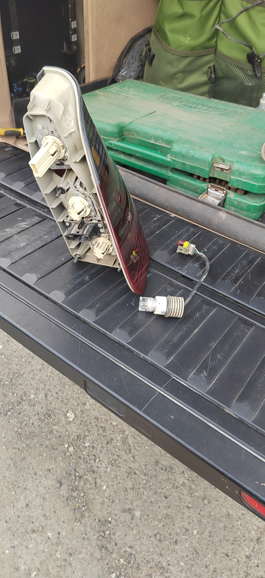

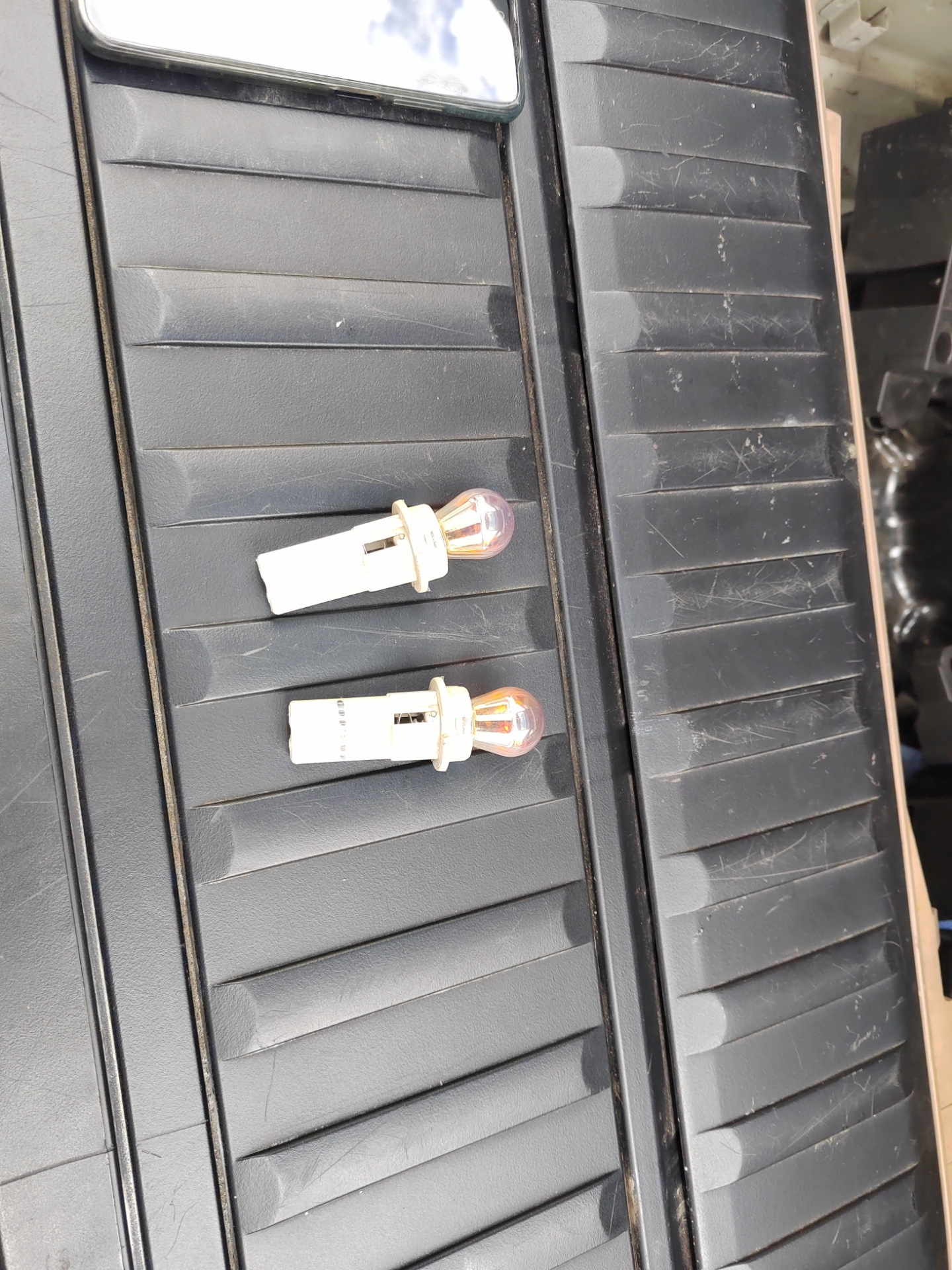

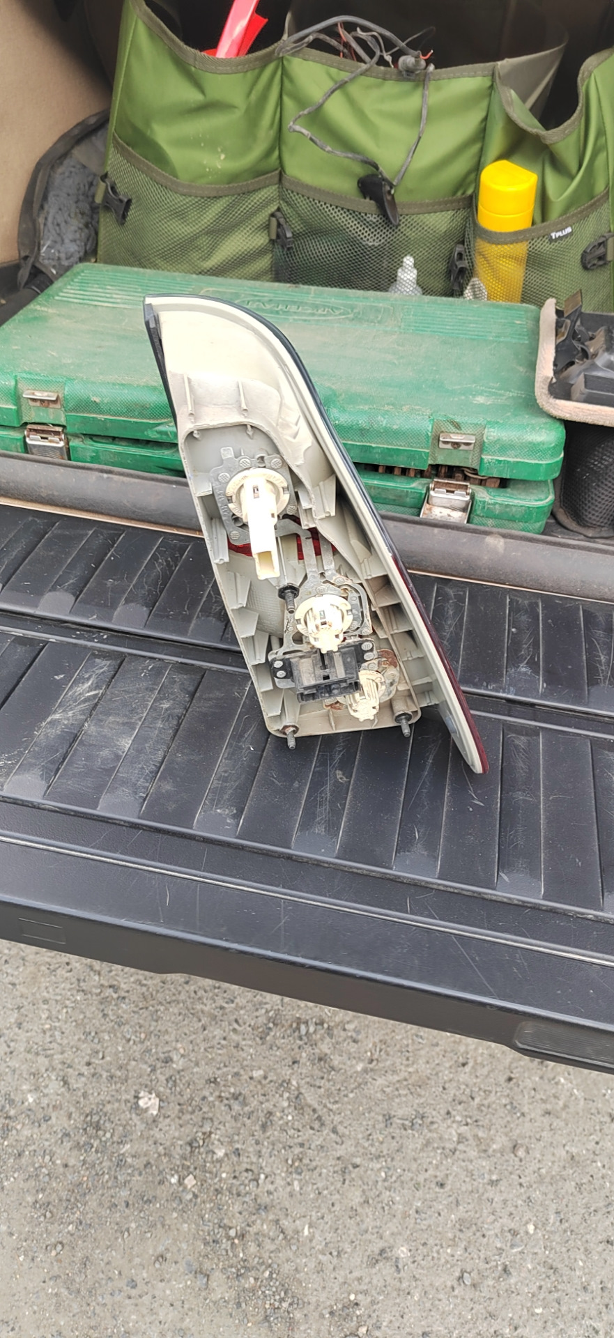

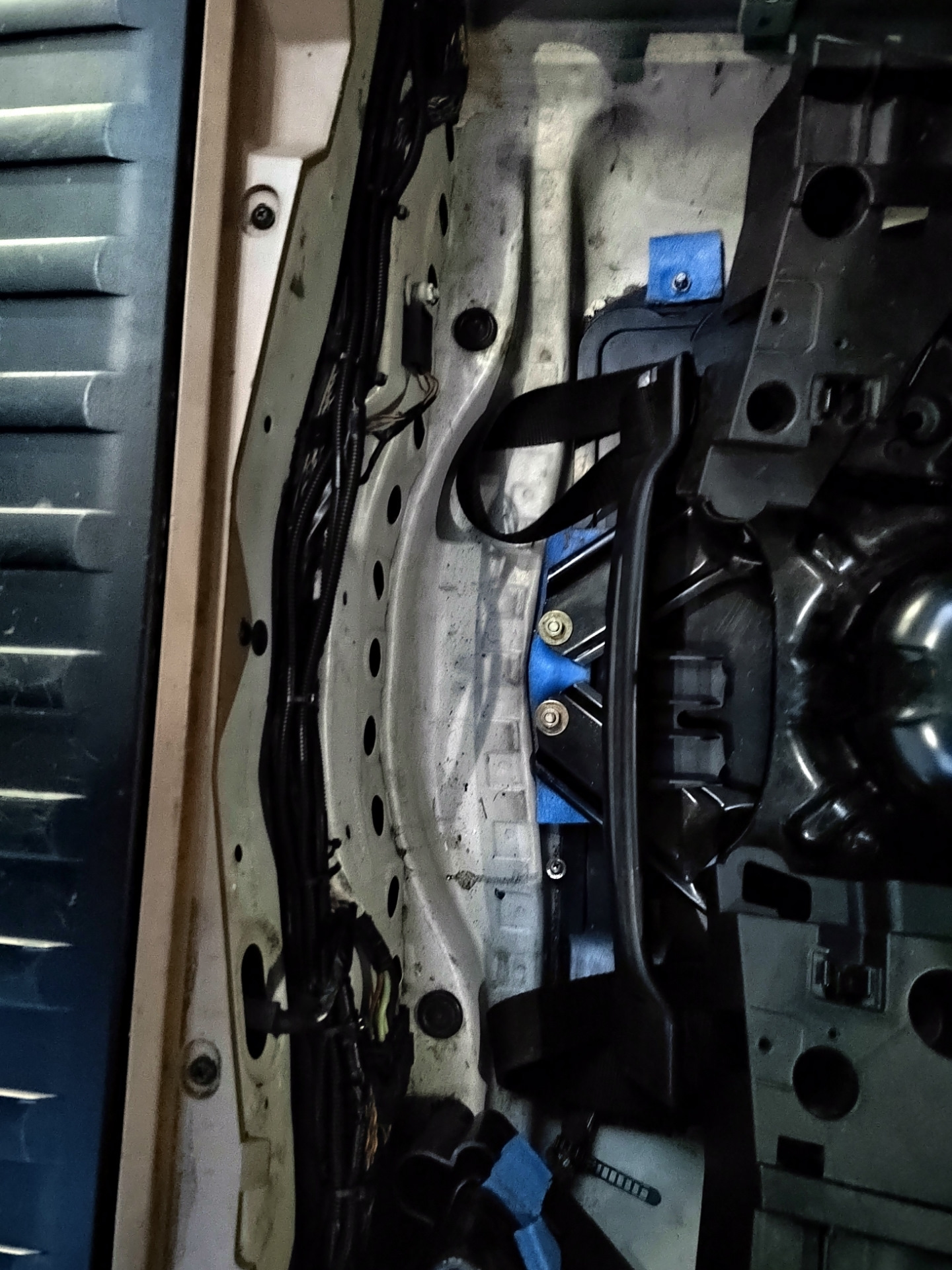

Вместо штатного патрона поворотника ставим модуль ДХО и поворотник.
Лампы были py21w silver vision от филипса) Хотел поставить их в фары, да вспомнил что там цоколь другой…

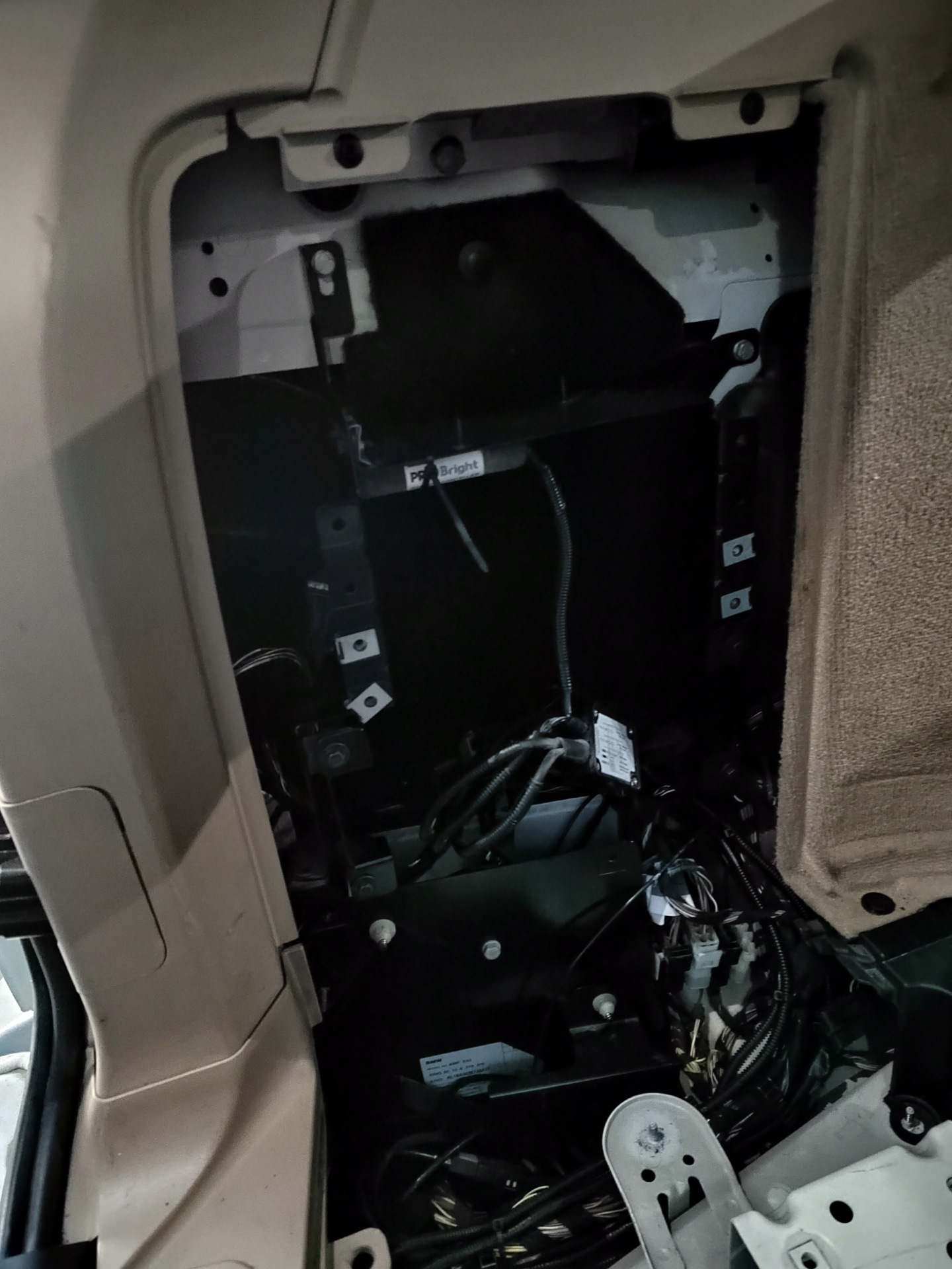

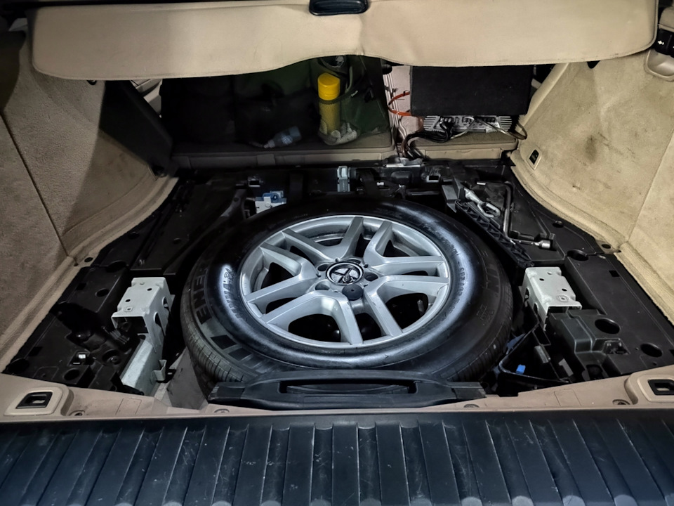

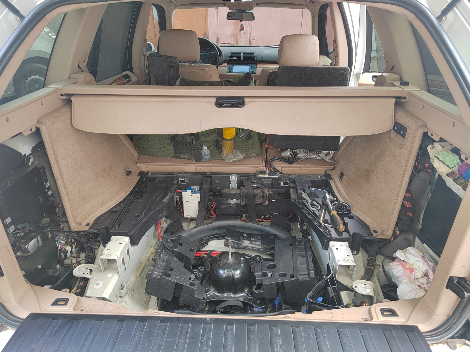

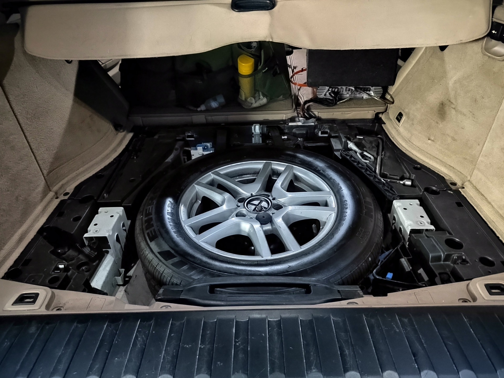

Снимаем запаску с ниши по бокам для удобства монтажа проводки.
Устанавливаем модули в фонари

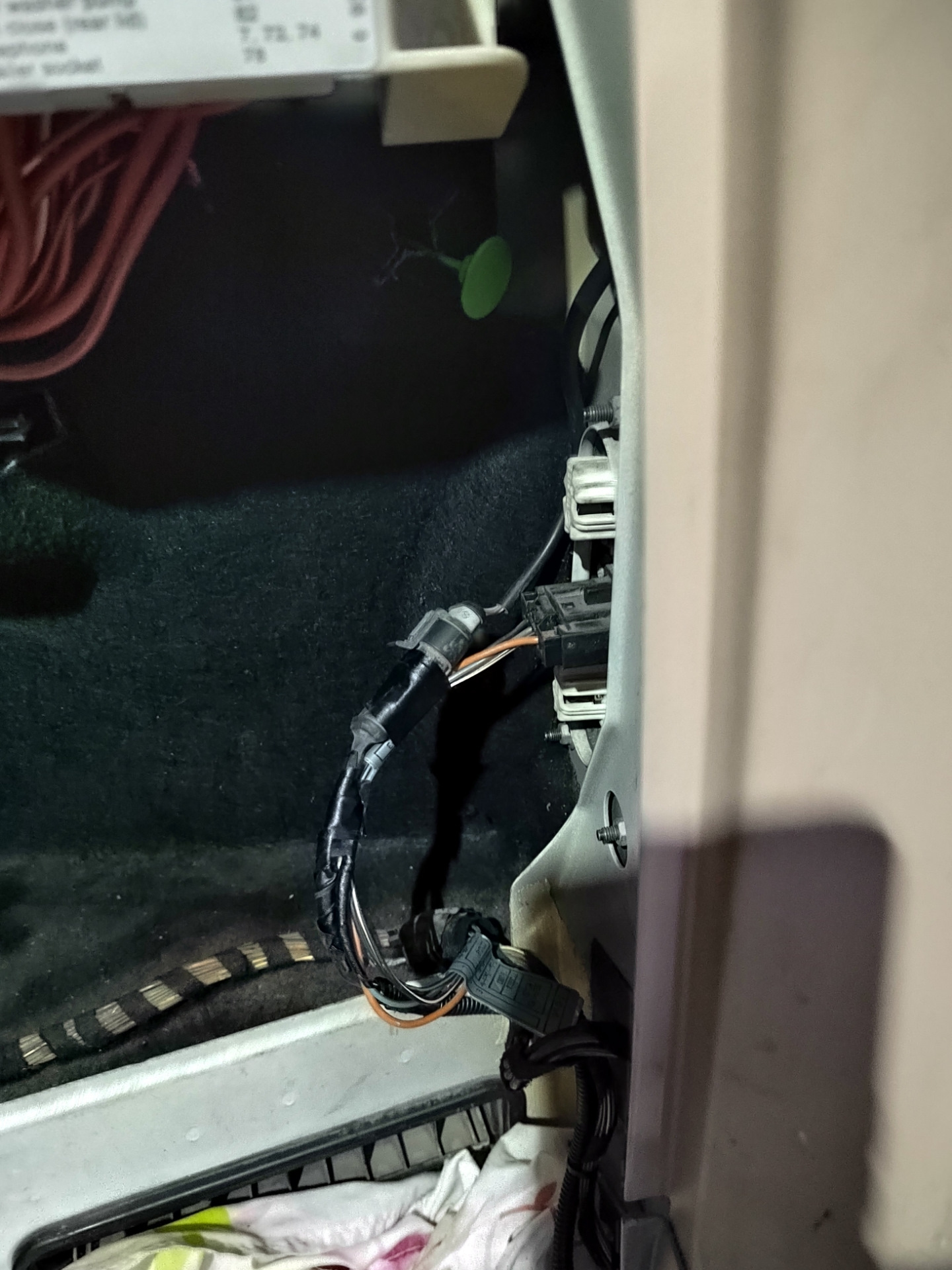

Крепим блок от проводки
Все в штатной косе и гофре) Мне кажется тачка уже потяжелела от количества гофры в ней))))
Сборку осуществляем в обратной последовательности)

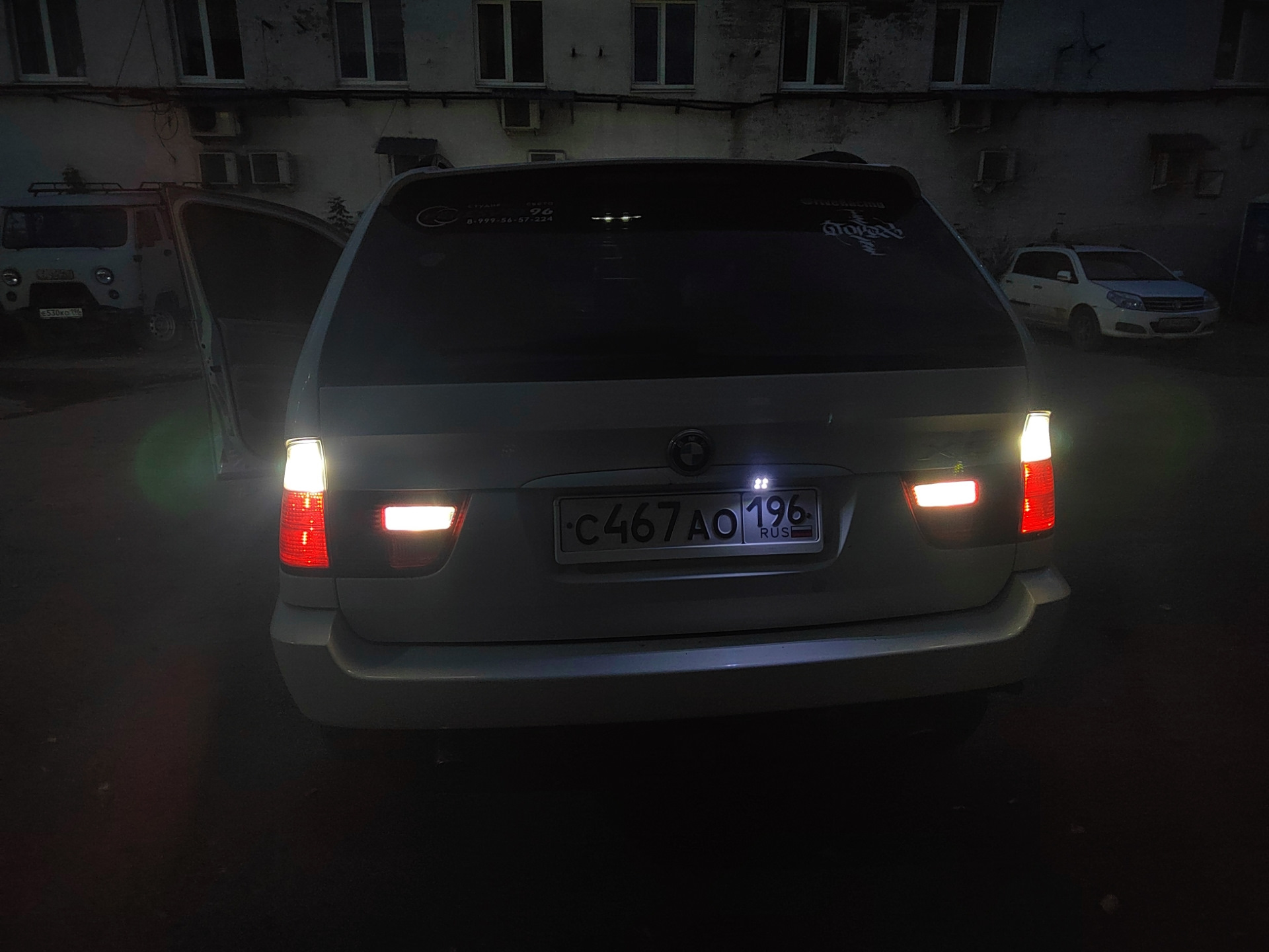

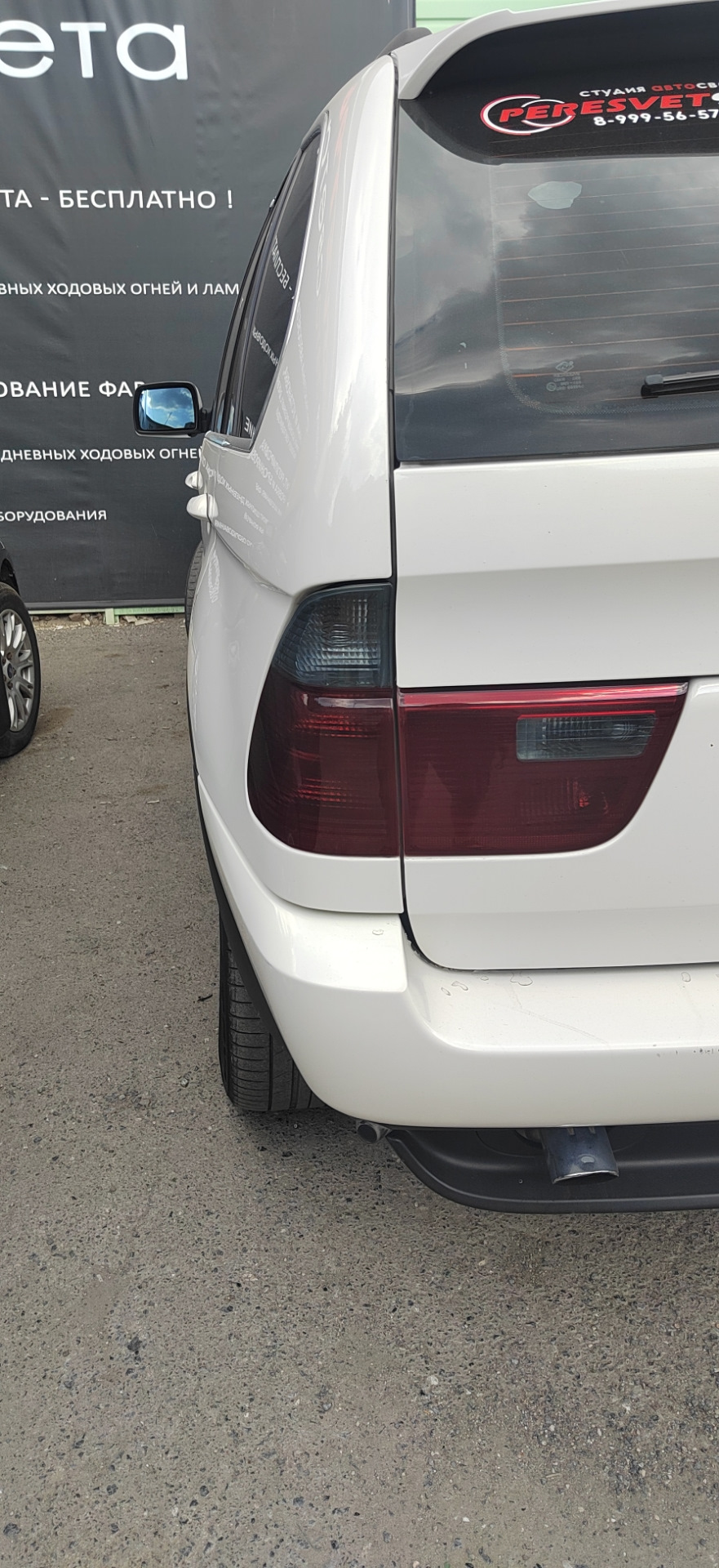

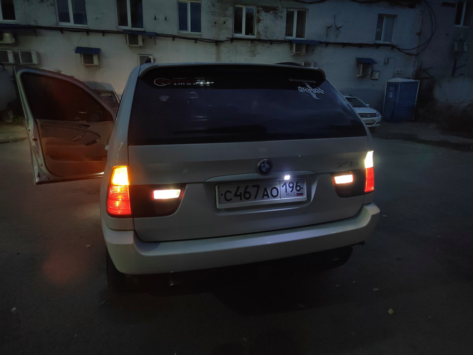

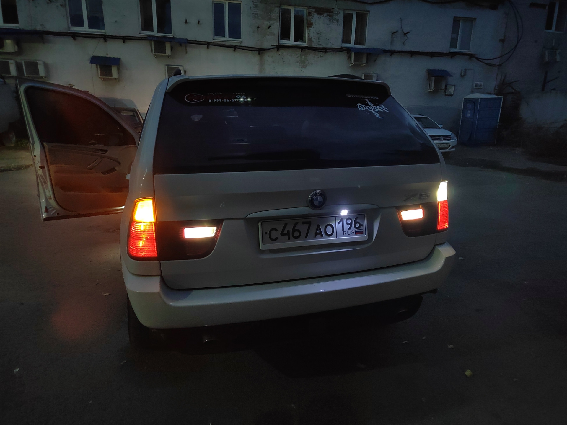

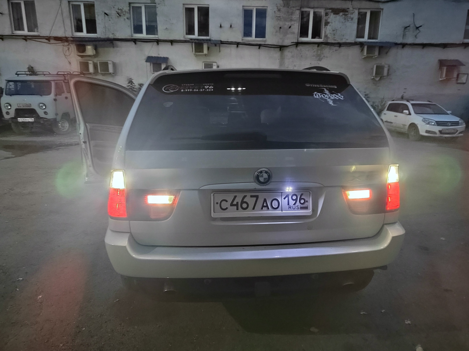

Теперь при включении заднего хода горят 4 лампы)

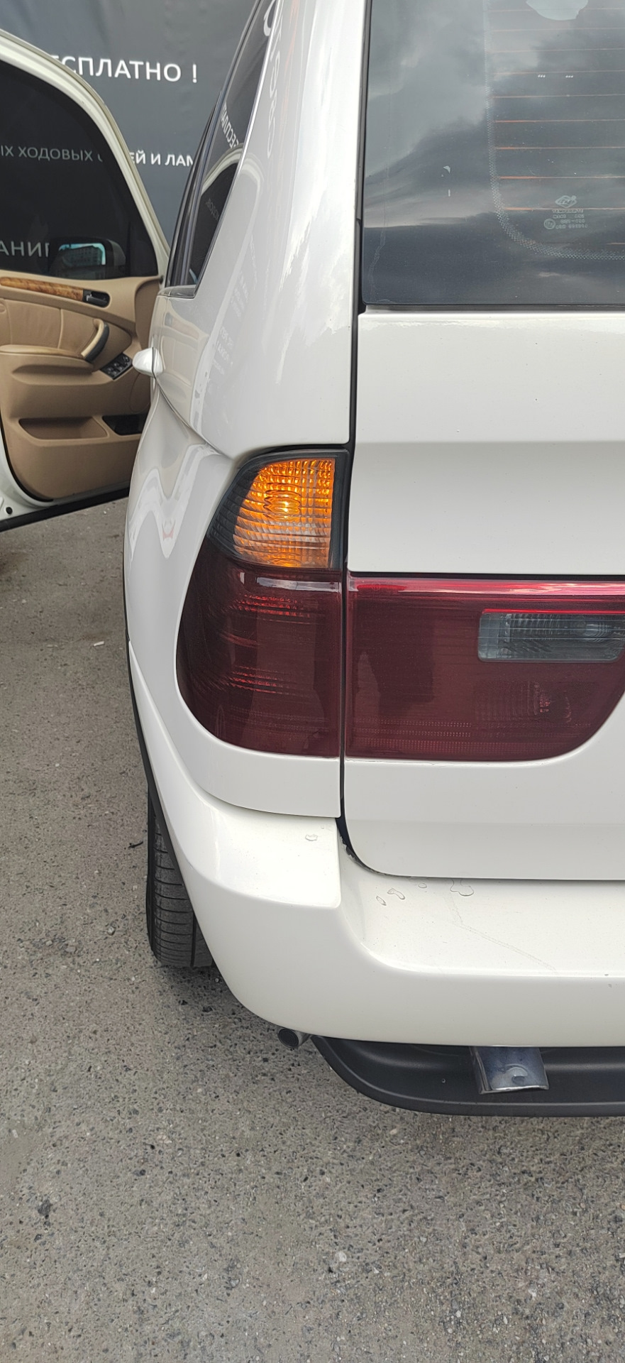

При этом при включении поворотника, стандартно моргает оранжевым)
Цель достигнута!)
Теперь света достаточно даже с пленкой))

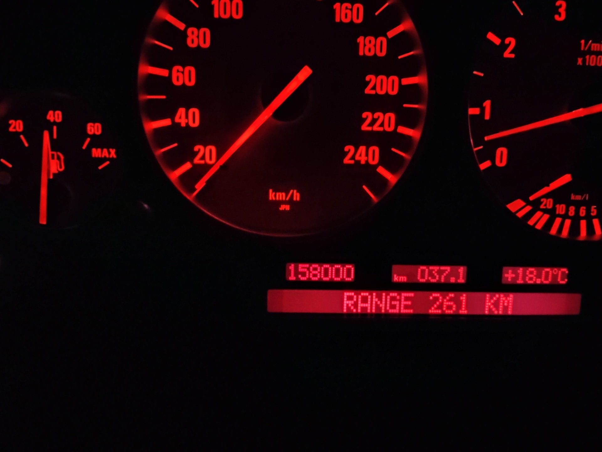

Красивые цифры на одометре)

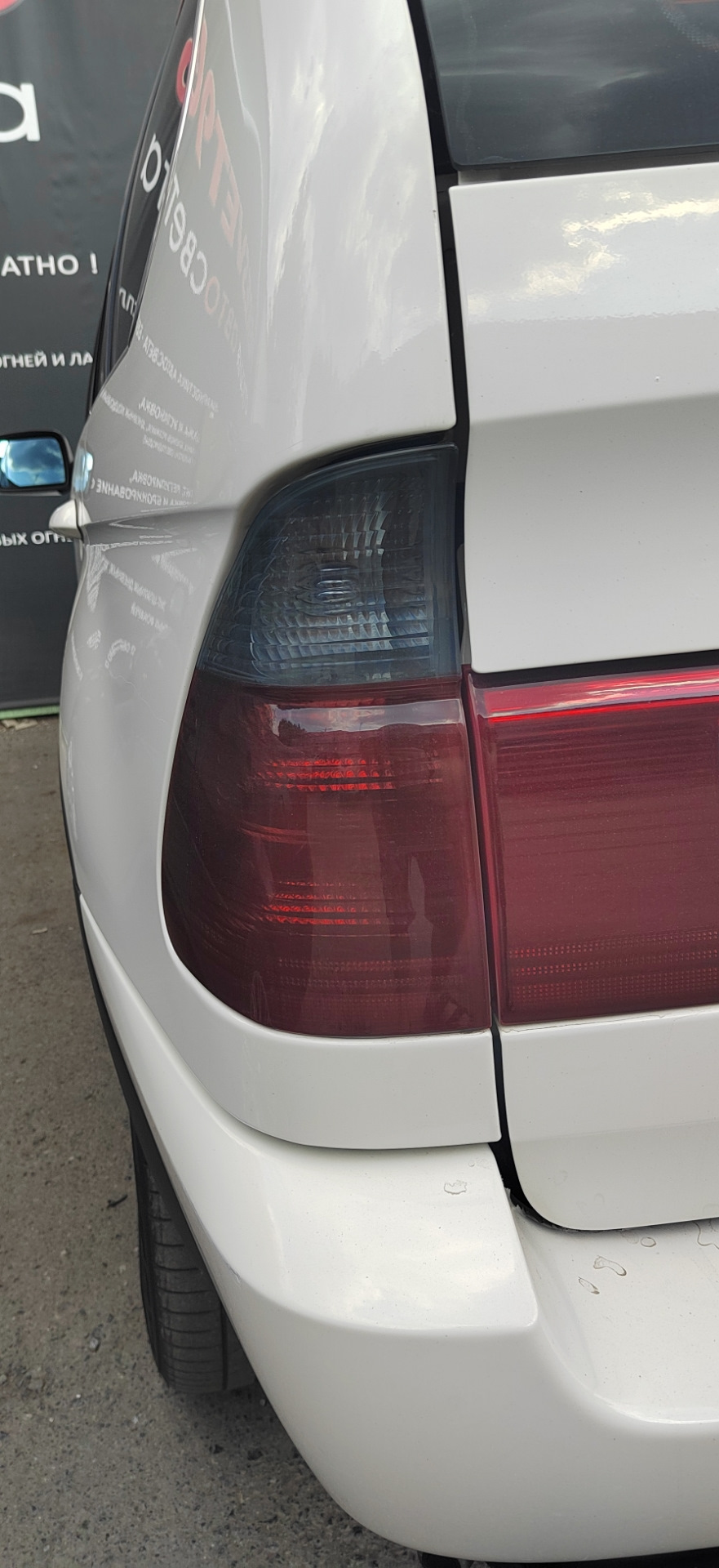

А если вместе с задним ходом включить аварийку или поворотник?
Третье фото снизу.Включен левый поворот, видно что светит оранжевым, а не белым.
При включении поворотника или аварийки режим заднего хода не активен, моргает по стандарту оранжевым.

Цифры на одометре реальные ?
К сожалению нет)))
Приборка с Японца, реальный пробег за 300.
Понял, а то дума ничего себе гаражный экземпляр
Попадаются такие динозавры, но достаточно редко и не за мой бюджет)))
Согласен, там цена 2+
