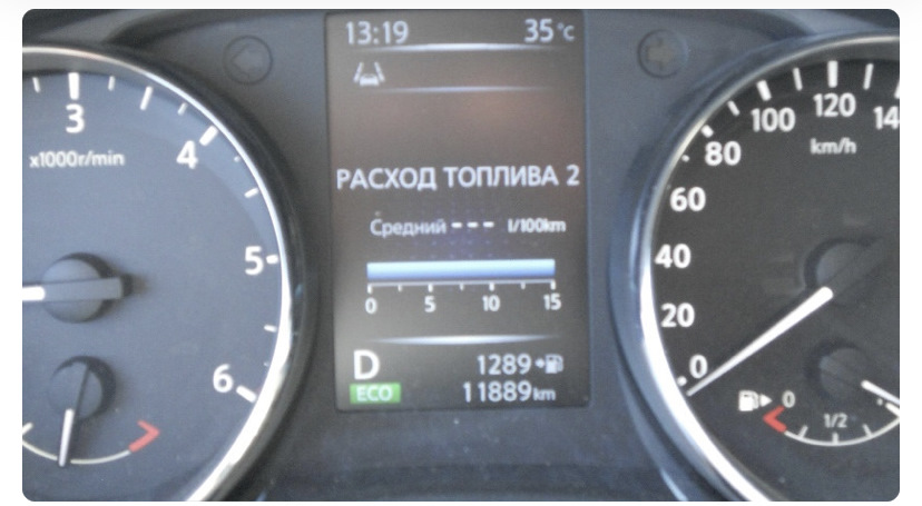

У всех так — при четверти бака показывает остаток расстояния всего 90 км?При расходе 10 л и при объеме бака 60 л — четверть бака -это 150 км, не меньше. То ли бесит, то ли огорчает.Не пойму. В общем неудобно это.
Ехали из Осетии, пробег до заправки увеличивался. Оно всё настолько приблизительно, что не стоит обращать внимание. Я тоже заморочился, а потом забил. Но вот сейчас, на баке- проехано 662 км. При расходе по БК- 9,8.
Стрелка врет конкретно. При полном баке она за пределами верхней отметки на 0,5см у меня. Когда бортовой показывает до заправки 50-100 км, стрелка на четверти или выше. Короче бред. У меня 2019 года рест.
Так и я об этом.Если расход 10 литров, то четверть бака — это запас 150 км ( 60/4=15 л). А БК говорит, что осталось 10 литров. Как говорят, что это остаток до лампочки, то нет.Лампочка загорится при примерно 50 километрах
Аналогичное поведение: когда на БК остаётся всего несколько десятков километров стрелка разлёживается за пределами последней четверти. Вообще в этом плане Кашкай очень не нравится – что показания БК, что стрелки ни о чём не говорят в плане остатка и расхода топлива.
Как я понял, показывает сколько километров сможешь проехать при текущем расходе топлива до резерва (т.е. до того момента, когда загорится лампочка и стрелка дойдёт до красного сектора). При этом в баке останется около 8 литров топлива.
Иногда полезно. Но, согласен, иногда показания противоречивые. Всё зависит от среднего расхода топлива. Бывает, проедешь 100 км, а запос хода снизится только на 60 (условно).
Кстати, при заправке я обращал внимание на то, как себя ведёт стрелка. Она не плавно идёт на увеличение уровня, а четвертями. Также, эффект на двух одинаковых машинах. Я думаю, что это какая-то недоработка именно в уровне топлива. Может приборка с датчиком как-то криво взаимодействует. Сравнивал даже показатели запаса хода и уровня топлива. При заправке с +- 70 км запаса хода, уровень топлива на 1/4 остатка. Заливаю около 50-52 литров до полного. Т.е. при баке в 60, остаётся 8-10 литров. По этой логике я решил, что запас хода показывает корректно, а именно уровень топлива врёт.
Приветствую! У меня с женой кашаки j11. И я несколько раз сталкивался с этим по началу, После некоторых сравнений я понял, что стрелка там врёт. У меня, к примеру, запас хода на мониторе 80 км, а стрелка показывает уровень больше 1/4 бака. Ради интереса, один раз проверял. Катался до "лампочки" и заметил, что стрелка при срабатывании "лампочки", через некоторое время, резко падает в красную зону. Эта тема на двух кашаках одинаковая. Я грешу на поплавок уровня топлива (честно говоря не разбирался какая там система, это первое, что пришло в голову). Ориентируюсь по запасу хода.
Такое ощущение, что надо просто стрелку на один шлиц переместить влево. Сейчас полный бак — стрелка выходит за правый предел, а лампочка загорается на четверти
Я думаю, что бак 65 литров, потому, что когда у меня почти доходило до красной зоны, то в бак до полного влещзо 58 литров. А про показания, то да как то странно он показывает у меня тоже
Возможно остаток пробега бака он считает короткими усреднениями, типа расход за последние 10 километров и на них показывает прогноз, а приборка его считает с момента сброса
