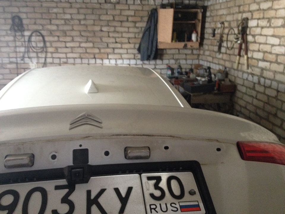

Решил начать очередной сезон с небольшого тюнинга ламп освещения заднего госномера.
До этого ставил туда светодиоды, но они почему то постоянно перегорали.
А свет хочется белий белий, а не тускло желтый, хоть я его сам и не вижу.
На просторах ибея были куплены следующие лампы.
Лампы полностью аналогичны установленным у нас "с завода", только в них уже установлена светодиодная плата. Светит только вниз, а не во все стороны.
Для тех, кому интересно, опишу порядок установки.
Все просто.
Чтобы получить доступ к лампам, необходимо снять хромированную накладку на багажнике.
Для того, чтобы ее снять, снимаем с внутренней части багажника черную шумку
Пока снимал, обнаружил к своему стыду, что не все знаю о машине. Два года я как последний … закрывал багажник цепляясь за что угодно. Оказывается у нас есть специальные выемки, в которые нормальный человек может просунуть свои пальчики и спокойно захлопнуть багажник))
Видим на чем крепится хромированная планка и берем в руки ключ на 10.
Планку снимаем.
Собираем все в обратной последовательности.
Заодно присматриваемся и думаем как вкорячить в красные противотуманки на багажнике светодиоды.
А что если просто запитать провода, идущие к лампе противотуманок на ту же подсветку номера? или эта лампа слишком яркая? ну ведь можно ее заменить на более слабую?
Есть у кого мысли на сей счет?

как снять эти пластиковые заклепки, которые держат обшивку крышки багажника?
пластиковые клипсы?
Ну либо специальным инструментом, либо как я, подцепив середину клипсы ножиком.
Середину чуть вытаскиваешь на себя и клипса свободно выходит.
Когда ставишь назад — в обратном порядке, сначала середина должна быть чуть вытащена. Ставишь клипсу и нажимаешь на середину
слишком ярко по моему
Пошел по сложному пути;) я тоже первый раз так делал. Можно снять снаружи нажав тонкой отверткой на специальные углубления на фонаре. 5 секунд и фонари в руках
возможно я ошибаюсь, но по моему Renat75 менял полностью плафон, а не только лампу, поэтому и разбирал обшивку.
А освещают пространство сзади именно из за таких ламп
Да кстати)) номер засвечивает)
И пространство сзади в камеру стало лучше видно. Четче как то
Ничёсе, светит так что даже номера не видно. Зато для камеры наверно хорошо, освещает сзади будь здоров.
