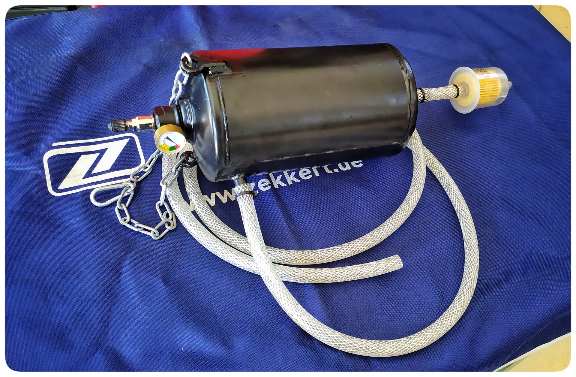

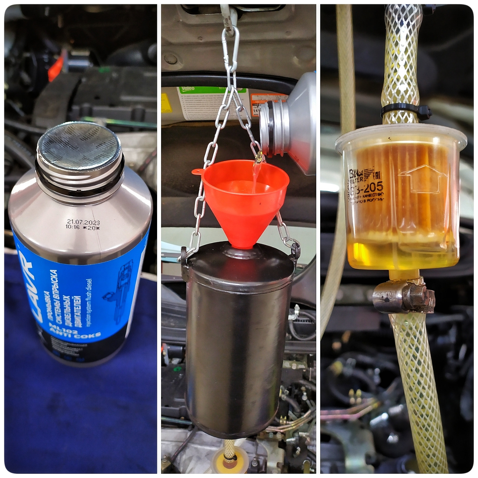

В прошлом, при данной процедуре я собирал кустарный вариант:

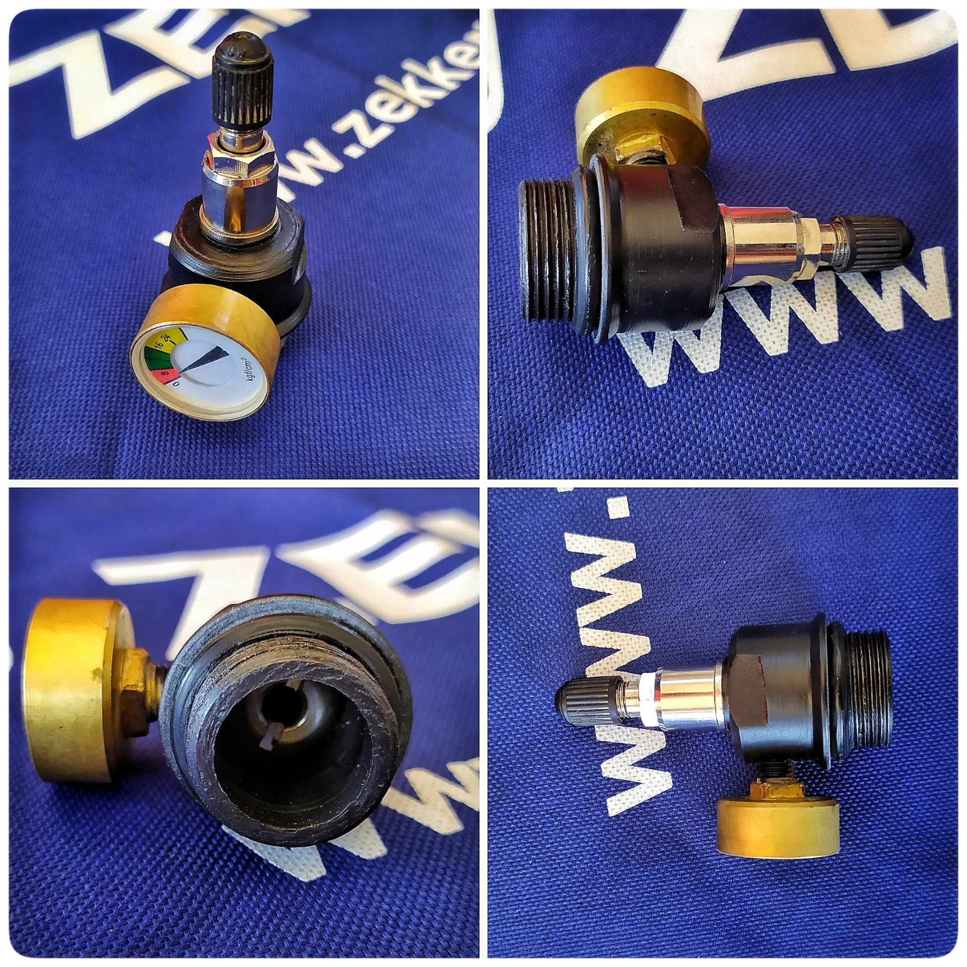

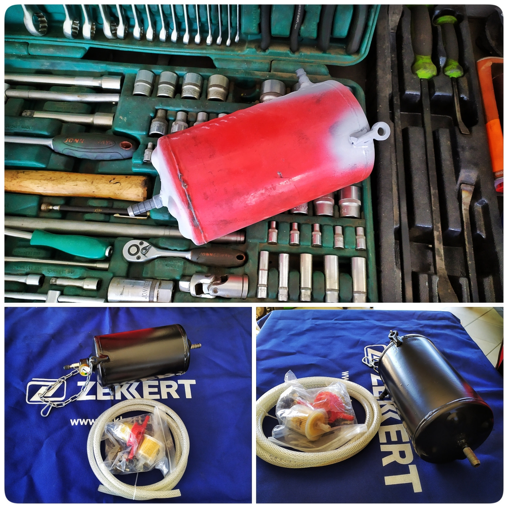

Тема конечно рабочая, но мне как всегда захотелось большего 😋 Помните, в одной из предидущих записей я писал, что заменил огнетушитель, а старый оставил для будущих свершений?! Вот это оно и есть 😀
Старый огнетушитель, пара штуцеров, просверлить, приварить, покрасить…
Основной деталью стала крышка станции, которую мне любезно выточил наш токарь дядя Вова, за что ему респект и уважение 👍 (и коньяк 😋).

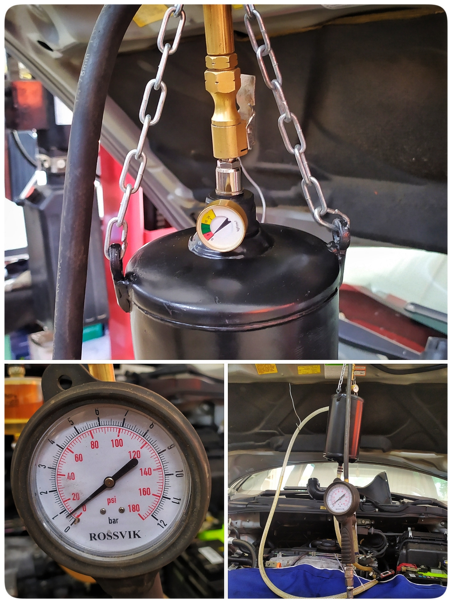

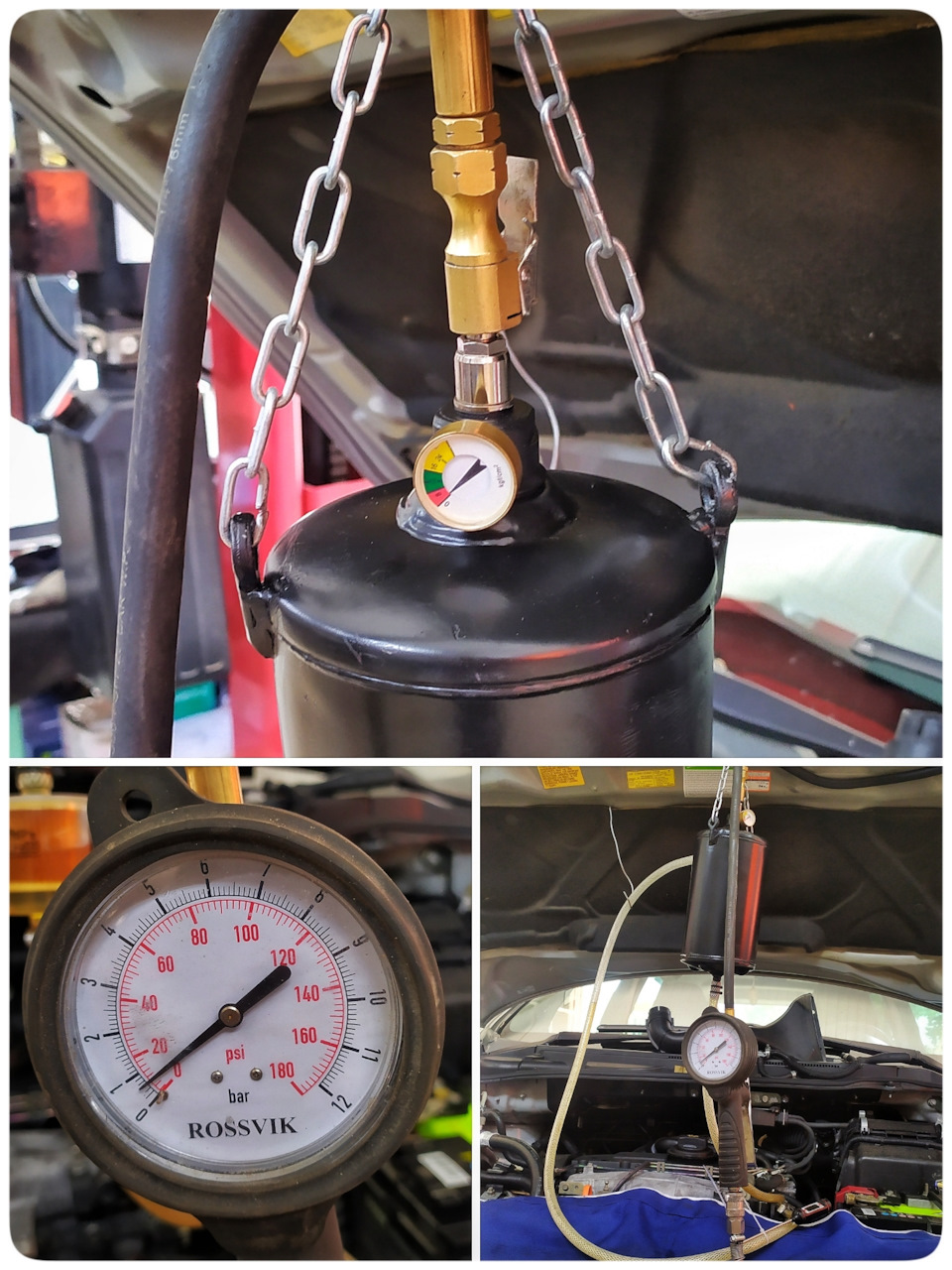

Состоит она из 4-х частей: сама крышка, прокладка, золотник и манометр. Последний пока поставил от того же огнетушителя, просто пока не удалось найти манометр маленького размера (в Донецке у меня таких с десяток лежит в запасах 🥴).
После сборки естественно опрессовка, которая показала что 10 АТМ станция держит без проблем ( значит не даром тренируюсь в работе со сваркой).
Для полноценной работы станцию нужно доукомплектовать хомутами, шлангом и фильтром.

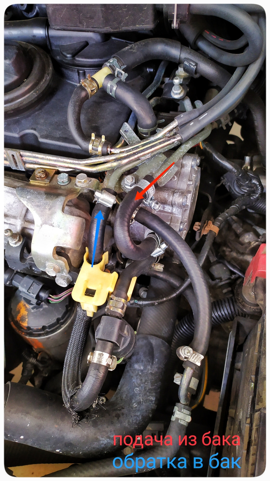

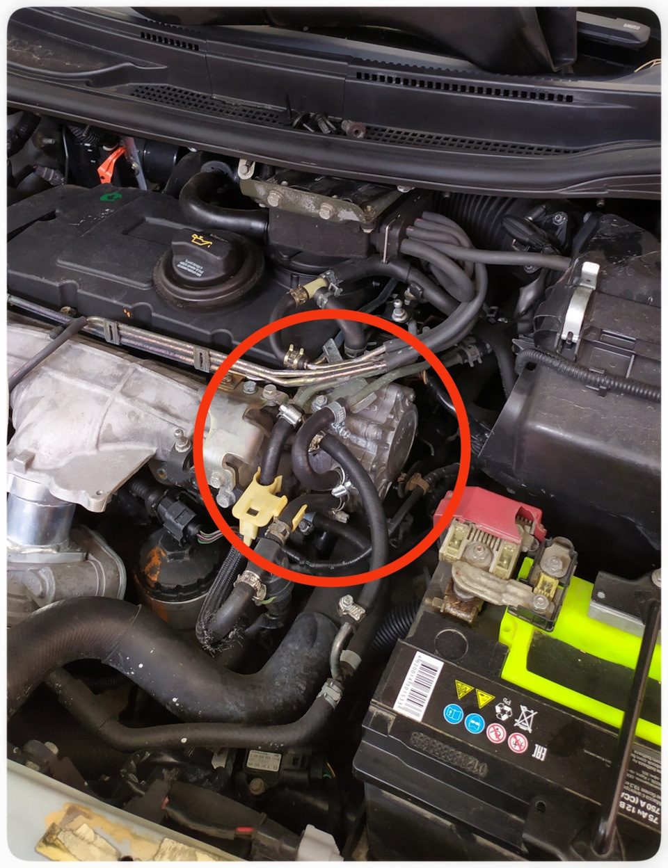

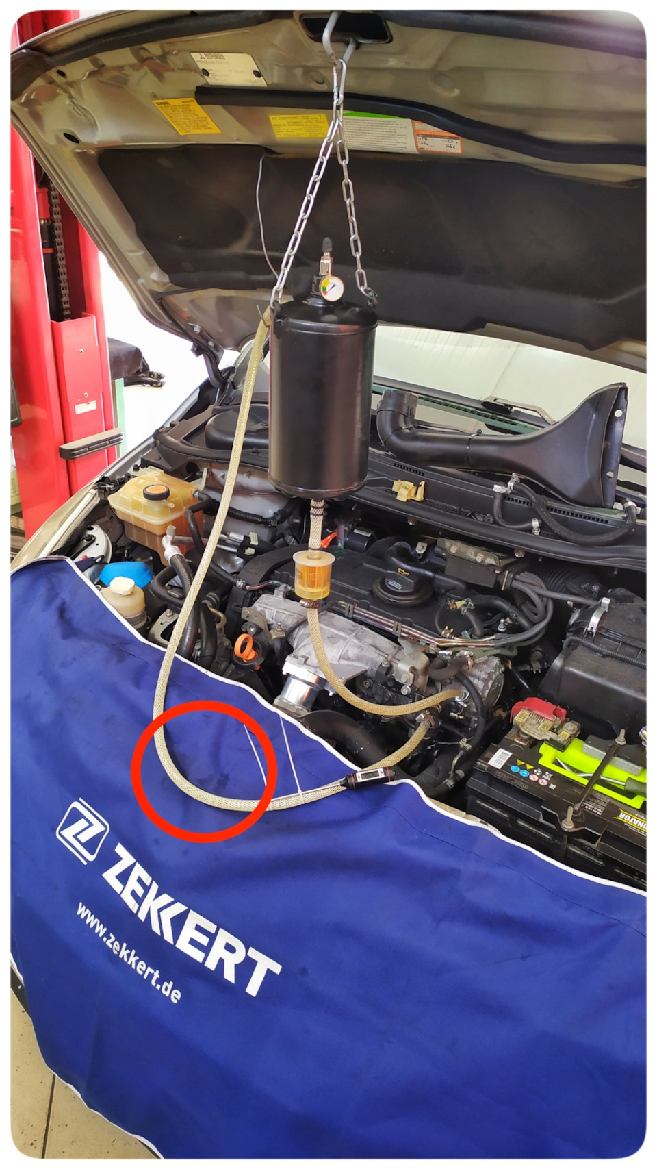

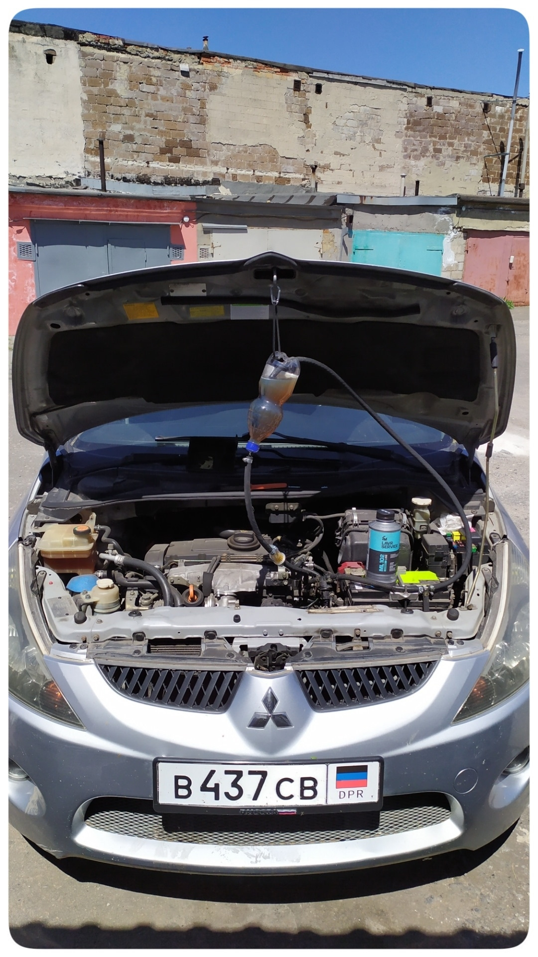

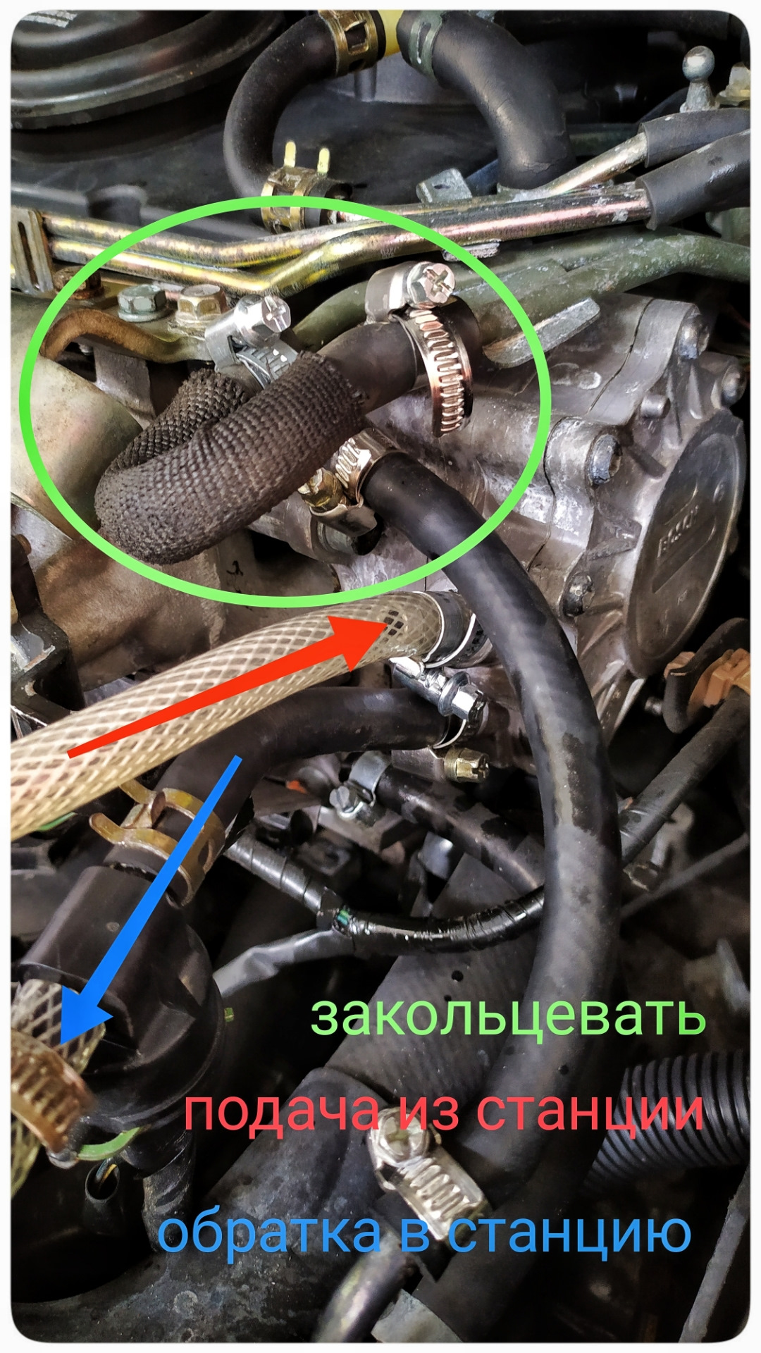

Приступаем к установке — открываем капот и нас интересует этот узел:
Снимаем шланги и комплектуем как нам нужно (должно получиться так):

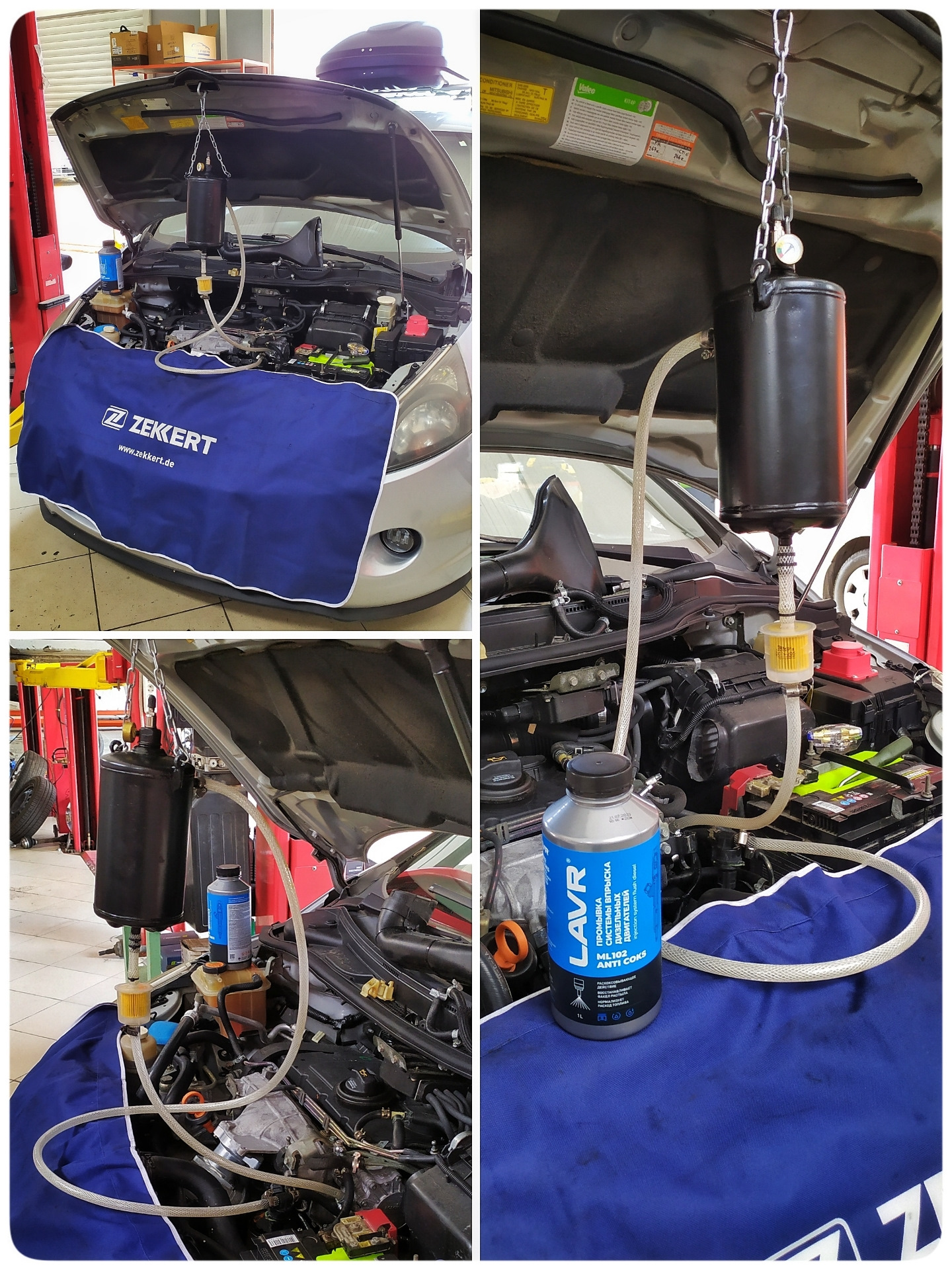

После подключения можно заливать промывочную жидкость:
У всех автомобилей по разному, но мой насос подкачки из бака номинально даёт 0,5 АТМ, по этому, для чистоты эксперимента, нужно компенсировать это давление с помощью компрессора (это как раз то, чего я не мог сделать при использовании кустарного метода):
Ну и ещё один важный момент — процедуру лучше проводить на открытом воздухе, ибо запах выхлопа при сгорании смеси растворителей вас отнють не обрадует 🥴
Ну а дальше собственно сам процесс по инструкции:
👉 заводим машину и даём поработать на ХХ 10-15 минут
👉 глушим двигатель и даём поработать составу ещё 15 минут
👉 снова заводим и даём поработать (переодически плавно поднимая обороты до 2500) до полной выработки состава.
Ремарка

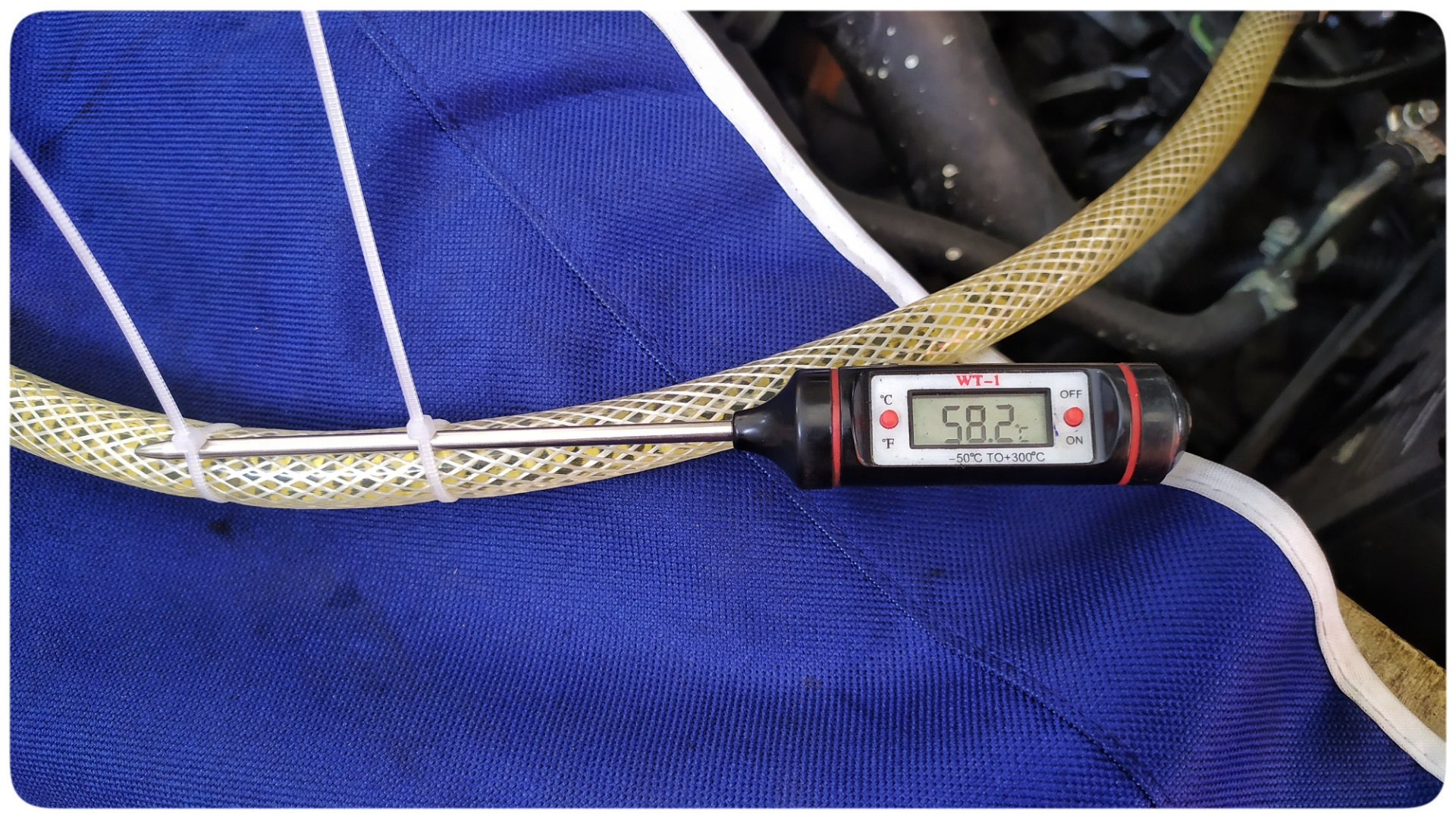

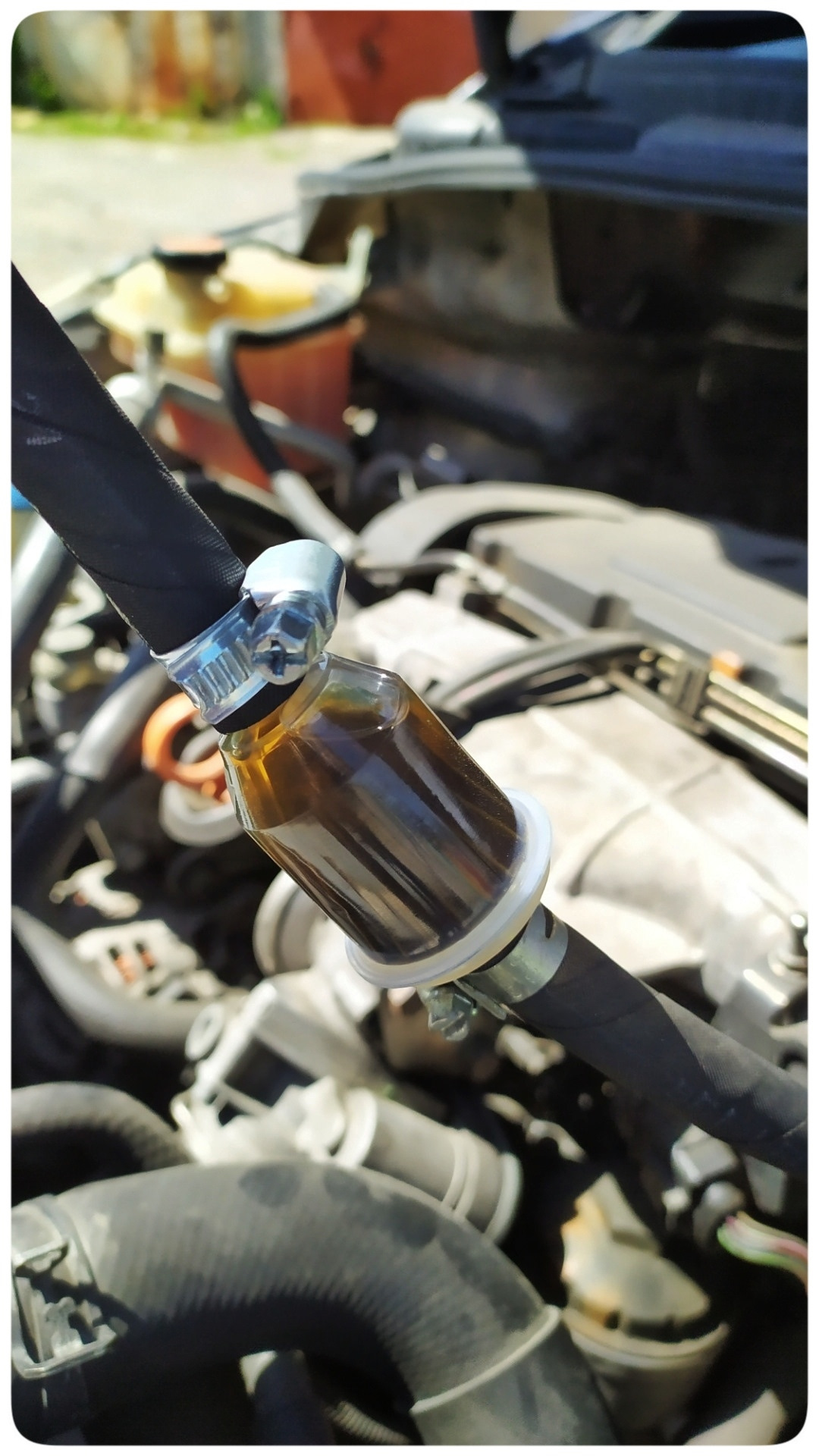

Я моем случае я делал несколько перерывов в работе двигателя для остывания промывочного состава, так как температура его неумолимо росла, а мы все знаем, что бошевская топливная система не любит топливо температура которого выше 40°С
В будущем нужно будет модернизировать промывочную станцию, и в разрезе на обратку поставить небольшой радиатор для охлаждения реагента.
Вся процедура в неспешном темпе заняла у меня около 2-х часов (я прям совсем не спешил 😆).

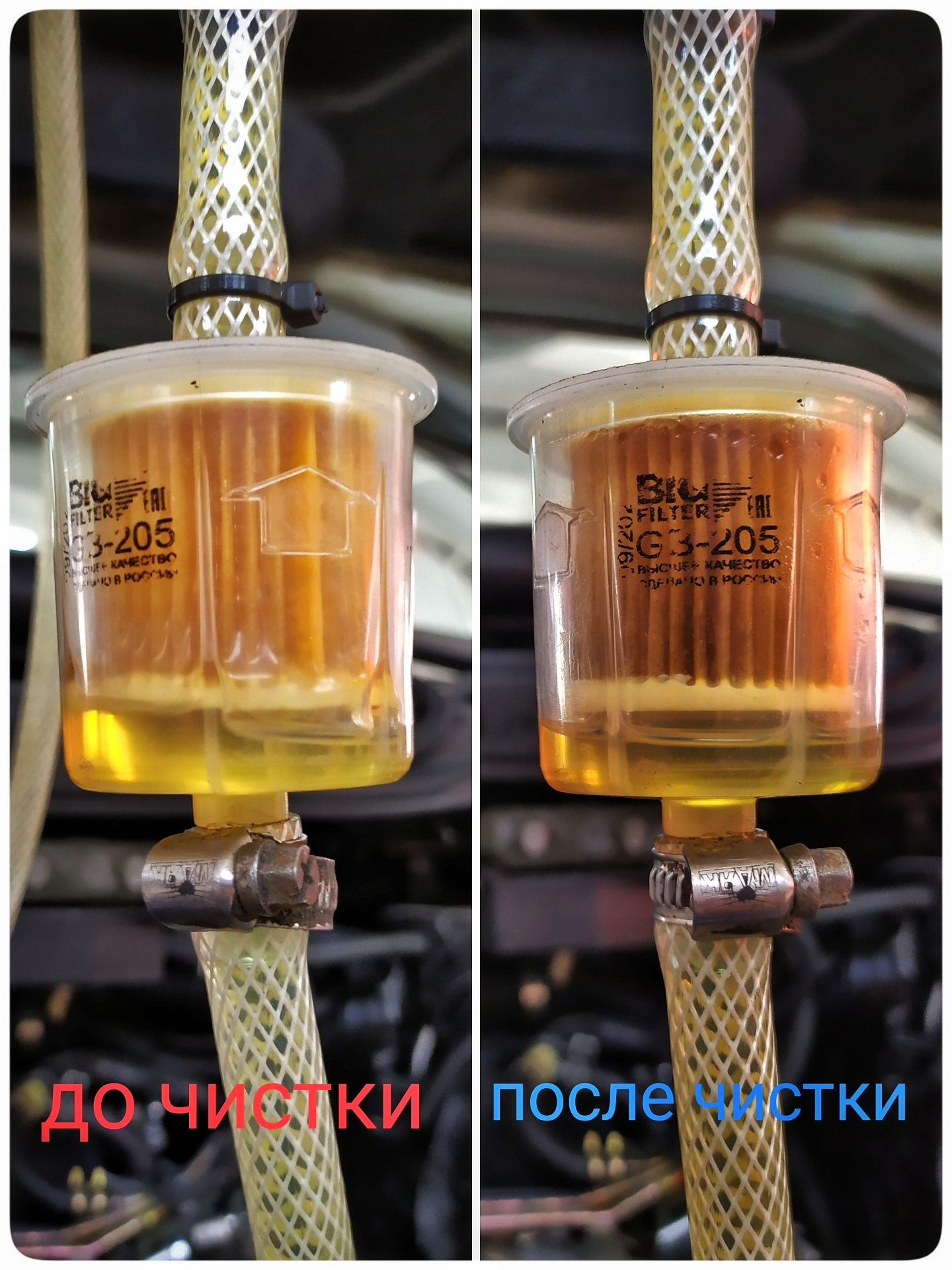

После окончания промывки топливный фильтр установленный на обратку несколько потемнел:
Но не особо критично, ибо когда я проводил эту процедуру в первый раз — картина была куда более печальна:

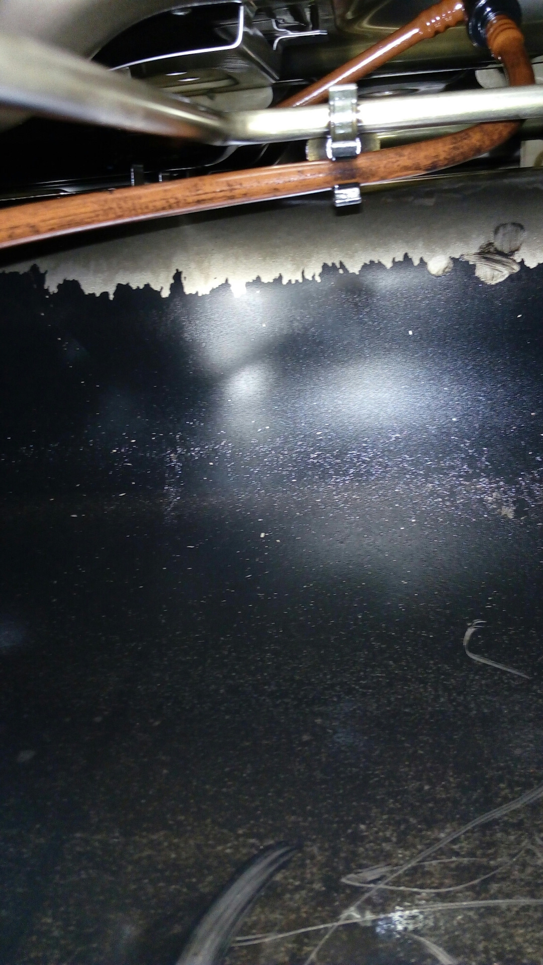

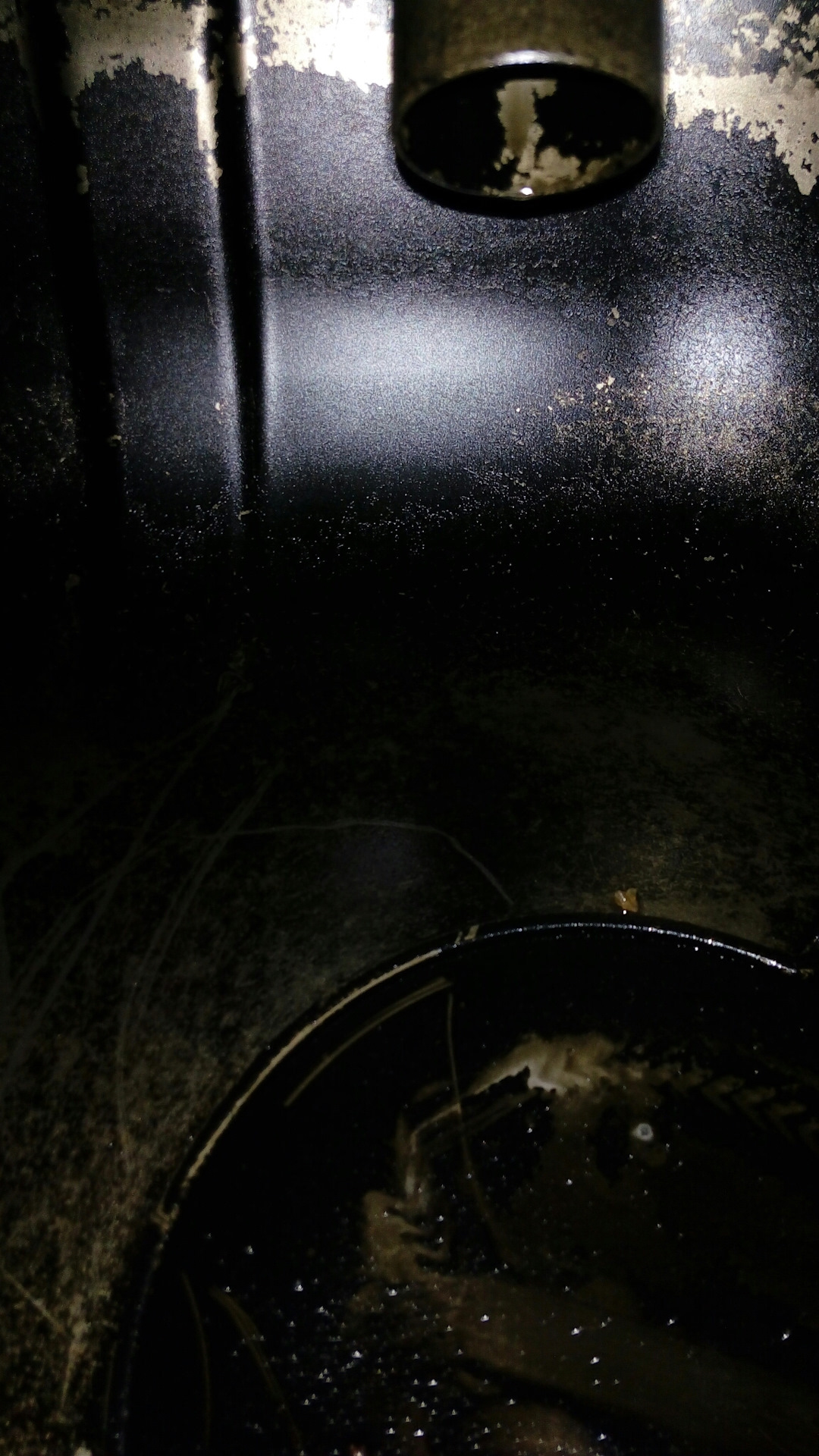

Мне вот интересно, те кто утверждает, что в баке очиститель поднимет отложения, хоть раз видел бу бак дизельного авто изнутри? А я видел, и ничего кроме остатков солярки там не увидел.
Осадки грязь и отложения не лежат мертвым грузом на дне бака при езде особенно по нашим дорогам, тем более в путешествии в лес в сопки и болтанки они поднимаются вверх в топливном баке и их всасывает топливный насос и так далее и в оконцовке с микро отложениями в форсунки ! Почему их чистят ? Потому что качество топлива желает лучшего по этому и нагар в форсунках !
Ну так если эта взвесь и так болтается по всей массе топлива в баке, засасывется заборником, так почему не плюхать очиститель и бак тоже. Логика где?
В эффекте именно такой технологией очистки!🔥🚗👍
Я не против что так быстрее и эффективнее, но не понимаю противников лить очистку в бак, которые аппелируют именно тем что взвесь отложений засосет. Как будто она и так не плещется там постоянно.
Не плещется, а просто висит на стенках
MVMT1000
Я тоже видел, свой бак изнутри
Выглядит так, как будто стальной крашенный бак решили помыть демиксидом. Кстати на грандисе стальной бак, да ну нафиг.
Выглядит страшно. Как представлю что это все может раствориться и по системе гулять, то аж хочется топливный фильтр менять раньше чем каждые 10 000 км
