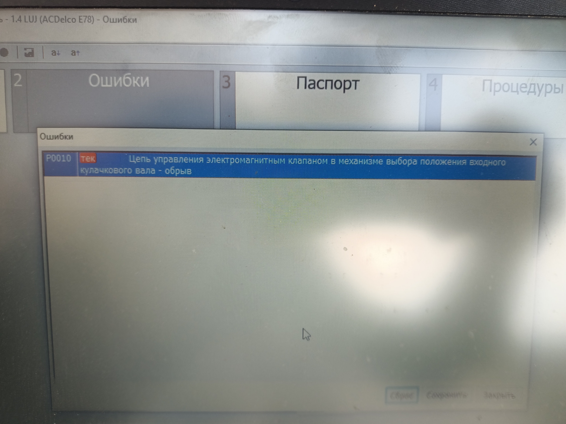

Парни привет всем, нервы уже на приделе 😔 поменял второй клапан выпускной, думал может по первому брак, но ошибка сейчас вообще не уходит но чек потух.Теперь отправляют к мотористу в мотор нужно лезть🤦 чё делать куда лезть подскажите.Еще Я почитал на просторах интернета, что там есть какая то сеточка которая забивается, подскажите где она стоит?

И кстати не только в фишке дело оказалось, клапан под видом оригинал был паленка, поставил пока дешман стеллокс, так как хотел проверить прав я или нет, но окозалось что да
А дроссель мыл?
Короче вроде разобрались, в сервисе не заметил мастер что ошибку пишет уже на впуск, и как оказалось сломана фишка верхняя, и вот в этом оказалась проблема, теперь подскажите артикул этой фишки пожалуйста, и смогу ли я старую распиновать?

Сеточка скорее всего имелась ввиду та которая на самом клапане установлена, если клапан менялся то сеточка не поможет
