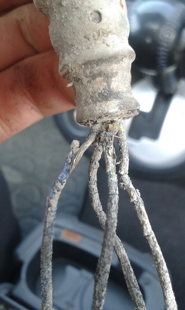

был у этого чудного автомобиля один косячок…по езды по большим лужам(пробивался в деревню по бездорожью) на холостых двигатель начинал жутко троить… полазив под машиной подозрение пало на лямбду… так как на проводах почти нет изоляции…
замотал их изолентой а где изолента не достала залил герметиком… сегодня ехал с дачи по дождю… или воды недостаточно, или количество косяков исчезло на один… еще из неприятного из двух заглушек блока давит анфриз. причем все больше и больше… спереди блока в районе третьего цилиндра, и с задней стороны в районе вроде второго. не особо понятно…короче продолжение следует…
