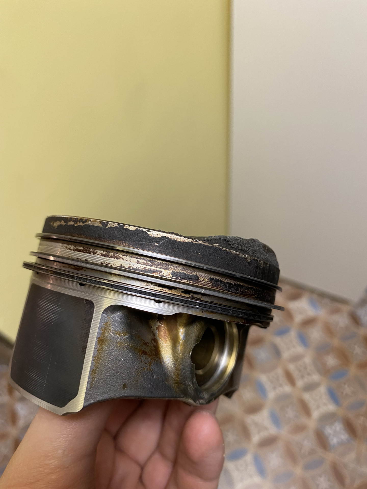

Машину отдал в 9 утра и пошел ожидать в комнату отдыха, т.к очень хотелось посмотреть на разобранный двигатель своими глазами 😌. Спустя пару часов мотор был снят и отдефектован, Алексей любезно пригласил в ремзону и наглядно все показал и рассказал.
Все как у всех, а именно задранные юбки поршней и наглухо забитые кольца.

Посл. фото — не начечающийся прогар поршня?
Алексей не рассказал, почему юбки были задраны?
Он до этого в видео говорил, что поршни Т-образные имеют такую особенность.
Не совсем в этом дело, полно Т-образных поршней, у которых был масложор из-за забитых колец, но юбки не драло.
Может быть перегрев был?
Может я его тогда не так понял.
SLTPV
Сколько смотрел отчетов по гольфам с этими двигателями, у всех почти были поршни, похожи на мои
На моем фото поршень от 1.8 cdab, но он такой же т-образный.
Наверное у Вас локальные перегревы были из-за масложора
Спорить не буду, вполне возможно. Я просто давно заметил, что почти на всех 1.4 cmba, поршни имеют похожий внешний вид, даже не меньших пробегах.
Кстати на последнем фото скребки маслосъемного кольца так знатно подизносились. На 1.2 такая же ерунда, Алексей выкладывал фото похожих поршней от 1.2
Mahle вроде с завода стоят.
