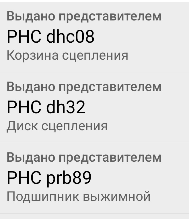

Заранее покупал запчасти
Пока машина стояла в сервисе, ребята меняли потихоньку.
Также купил комплект сцепления.
Установка входит в снятие КПП.

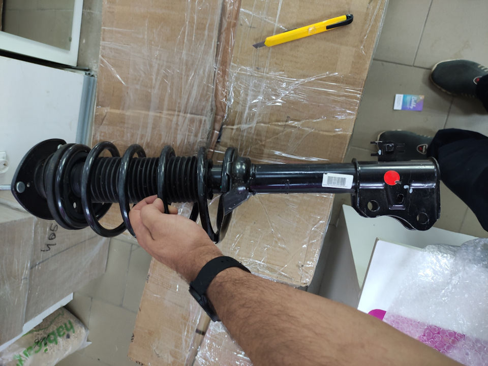

Подскажите пожалуйста амортизаторы в сборе как себя показали, сколько пробежали и отстреливают ли на кочках-ямах как заводские? В растерянности брать такие или переделывать на амортизаторы с14мм-вым посадочным местом под опорный подшипник?не хотелось бы испытывать эти выпадания-отстрелы-удары
Отстреливают ещё как. ) это же заводские. Я бы на каябу переделал
Ясно, спасибо за честность. Значит придется переходить на амортизаторы от geely mk, mk cross. А то с оригиналом каждый удар как серпом по сердцу) задолбали они уже
Так это и есть оригиналы geely mk. Или gc6. А да второе
