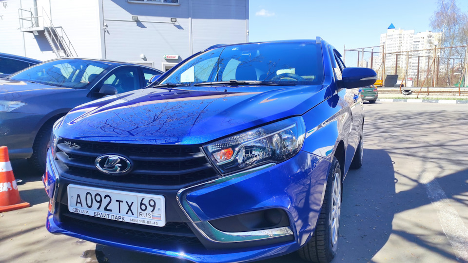

Здравствуйте, товарищи.
После недавней ситуации с повреждем диска, наконец-то пришел новый дик и колодки ATE 13046027092
Сегодня поставил новый диск и заменил колодки, с обслуживанием суппортов.
Колодки пока не притёрлись и есть скрип. Надеюсь что пройдёт) Заводских колодок хватило на 68500 км, что очень даже неплохо. Измерил толщину дисков — 20 мм, вполне походят еще столько же.

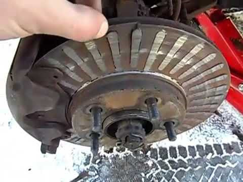

У меня сложилось впечатление, что диски после 19.8мм вообще не истираются😁
Вечные 😂
Типо того)
Допустимая толщина дисков 19,8мм, если у вас 20мм толщина, то диски стОило бы поменять вместе с колодками
Диски вполне нормально доходят до 18
При таком черезмерном износе очень много проблем может вылезти, от перегрева при экстренном торможении до заклинивания направляющих скобы. Теоретически, может даже вылезти поршень из суппорта при условии что колодки стерты в ноль. Также не стоит забывать, что изнутри диск тоже корродирует и забивает вентиляционные каналы ржавчиной и уменьшает толщину диска еще и со стороны этих каналов.В общем, нафиг такие приключения.
18 мм — это далеко не в ноль. Не надо преувеличивать. Ничего там не заклинит и не вывалится.
Еще походит)
Удачи!
Колодки же хорошие ставите, надо ли испытывать судьбу с изнашиванием диска до 18мм?
Вы вообще понимаете что такое 18 мм? Причём тут это фото?
Конечно же я понимаю что такое 18мм)
Но не понимаю, зачем экономить на изношенных расходниках, причем колодки ставить отличные на изношенный ржавый тормозной диск с забитыми продуктами износа вентиляционными каналами и надеяться что никогда не придётся тормозить в тяжелых условиях. С горы например в жару +40 затяжной спуск преодолевать или на трассе вдруг приспичит перед внезапным препятствием затормозить…
В таких условиях недостаточная толщина диска и отсутствует нормальной вентиляции могут сыграть злую шутку и попросту не смогут рассеять тепло в атмосферу, как следствие колодки перегреется и тормозов нет…
Видел своими глазами отгнивший диск на Дастер 1,6 (тормоза точно такие же как на Весте), который был с минимальным износом, но очень сильно корродированый по вентиляционным каналам от времени. Малые пробеги и долгое время эксплуатации сделали свое дело.
Дожидаться износа до 18мм я бы не стал, но, дело ваше.
