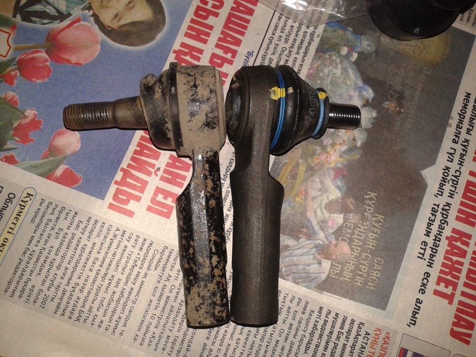

По этому коду в "любимом" магазине TRW нашелся! И он был естественно приобретен. Была мысль купить оригинал, но многие говорят, что TRW оф.поставщик Ниссан и в упаковке Ниссан будет то же самое. При этом если судить по каталогам TRW примерно на 2/3 дороже CTR, а Оригинал дороже TRW в 2 раза. Вообщем решил как решил. И вот сегодня получил их и решил провести сравнение со снятыми наконечниками CTR.
Итак, поехали:

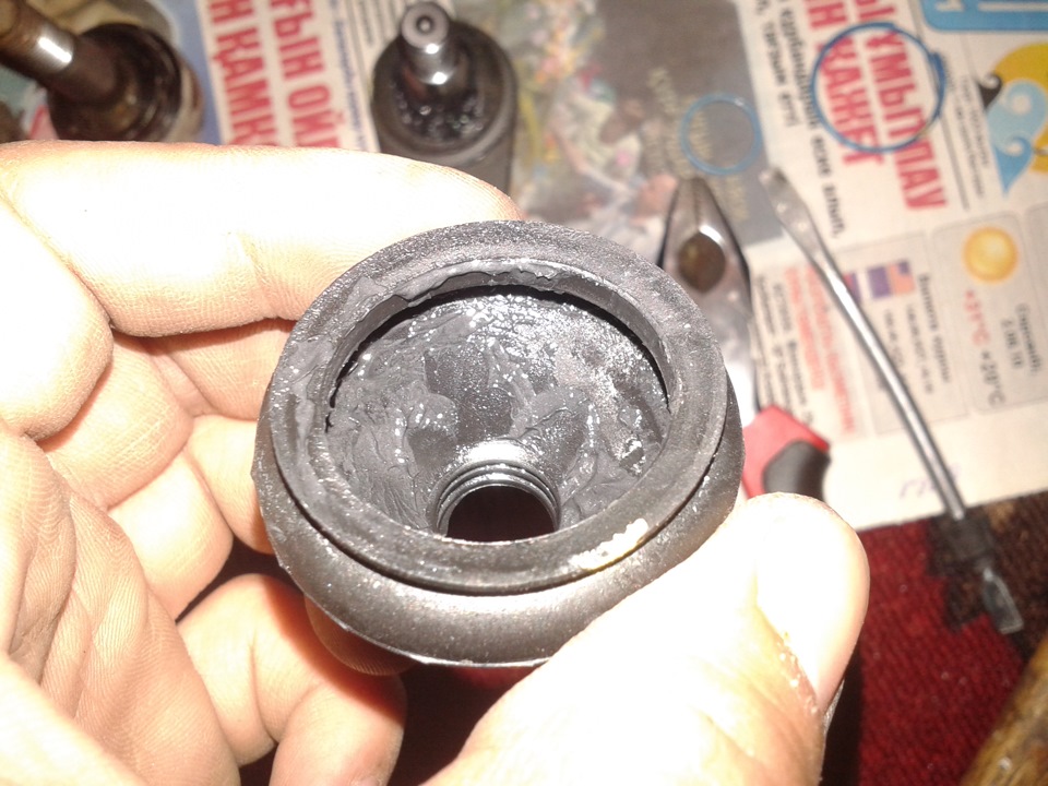

Поскольку пыльник мешал мне замерить палец, то я решил снять пыльник, заодно глянуть если там смазка вообще.
Толщина пальца под пыльником и где гайка тоже одинаковая 13-15мм
Высота пальца да и не только его — разная! CTR 72мм — TRW 65мм
Я пораскинул мозгами, если толщина пальца такая же как на CTR, то по идее и этот пыльник должно зажать((( (что же тогда сюда ставить млин?!), но вот как скажется в общем высота пальца при сборке? Вам интересно? Мне тоже. Так что "продолжение следует…"

Такое ощущение, что трв все-таки толще. Должен встать нормально. Ни разу не слышал об износе цапфы в месте примыкания конуса наконечника. Он же не вращается. С чего бы ему изнашиваться?
вот и я не верю в это. но чей-то у меня не подходят детали, понять не могу.
