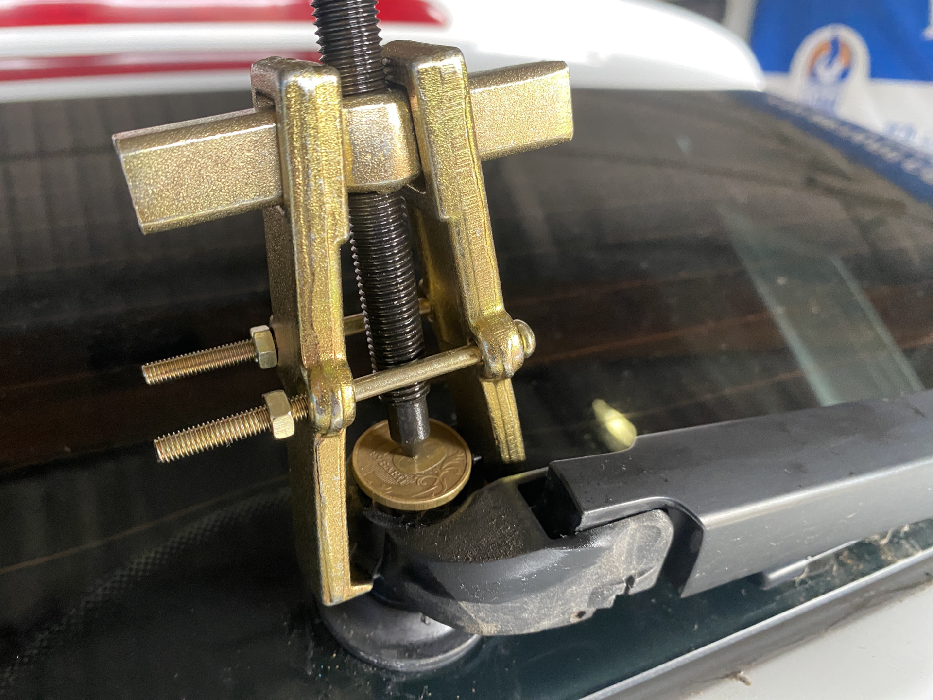

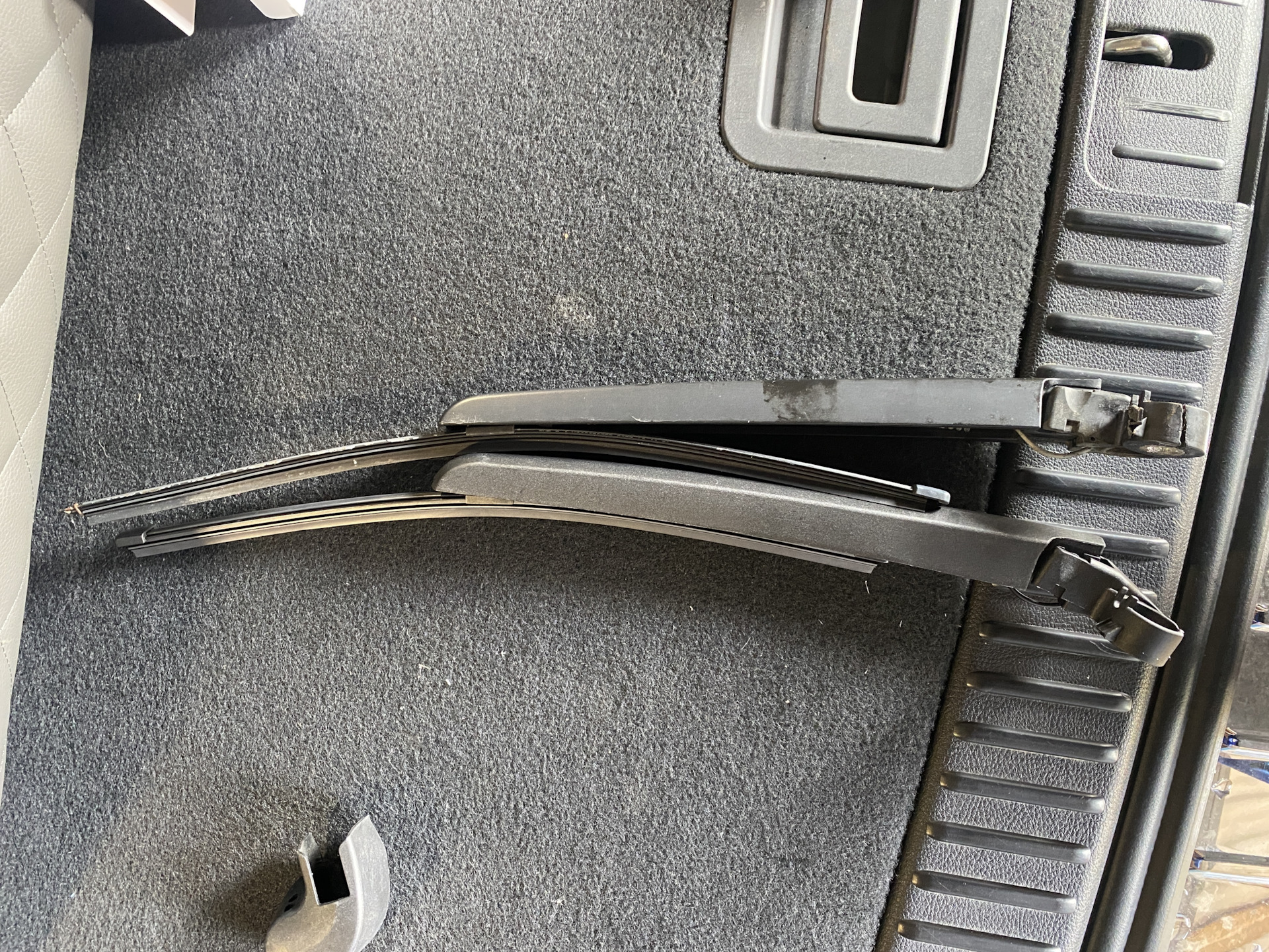

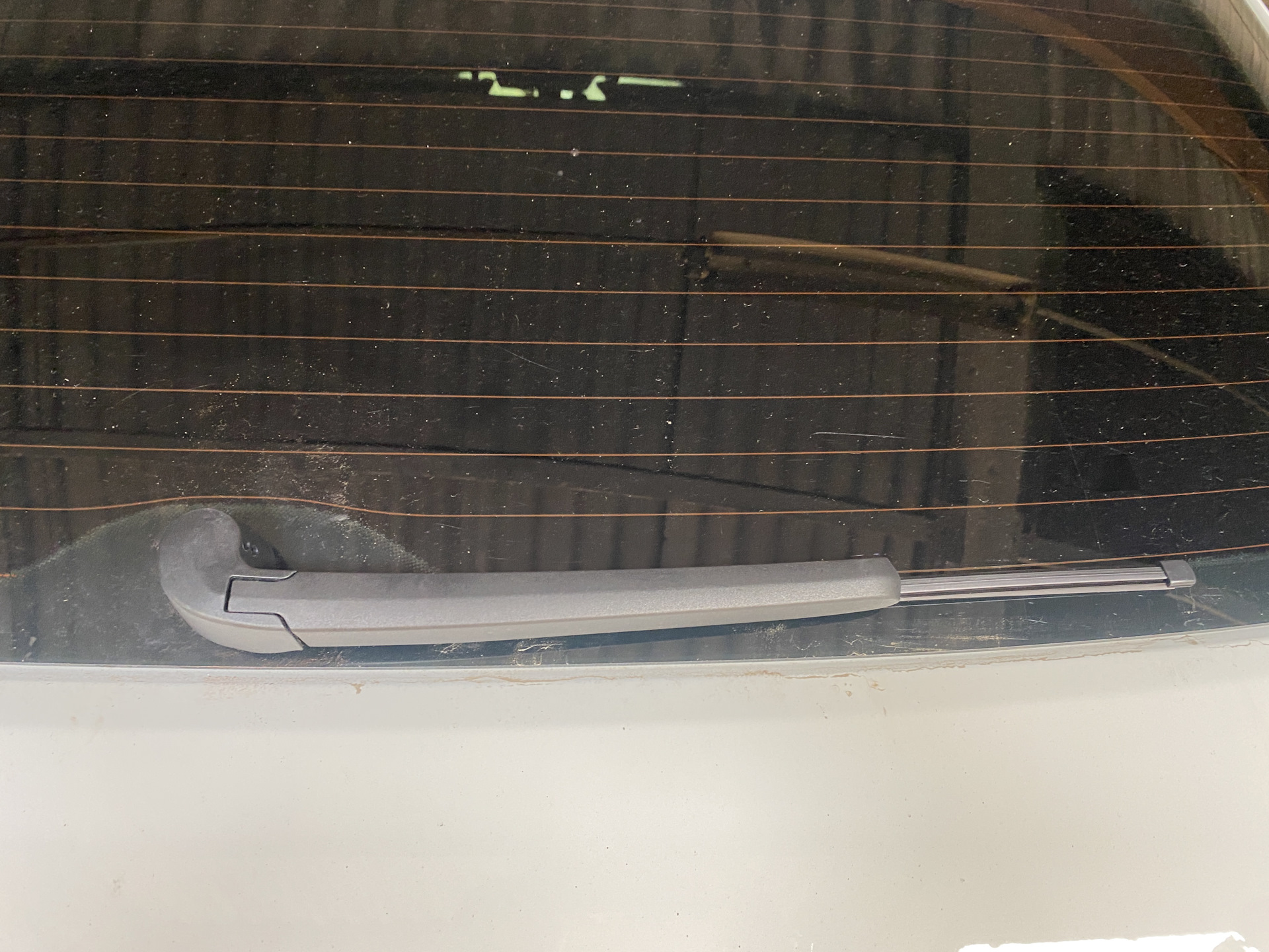

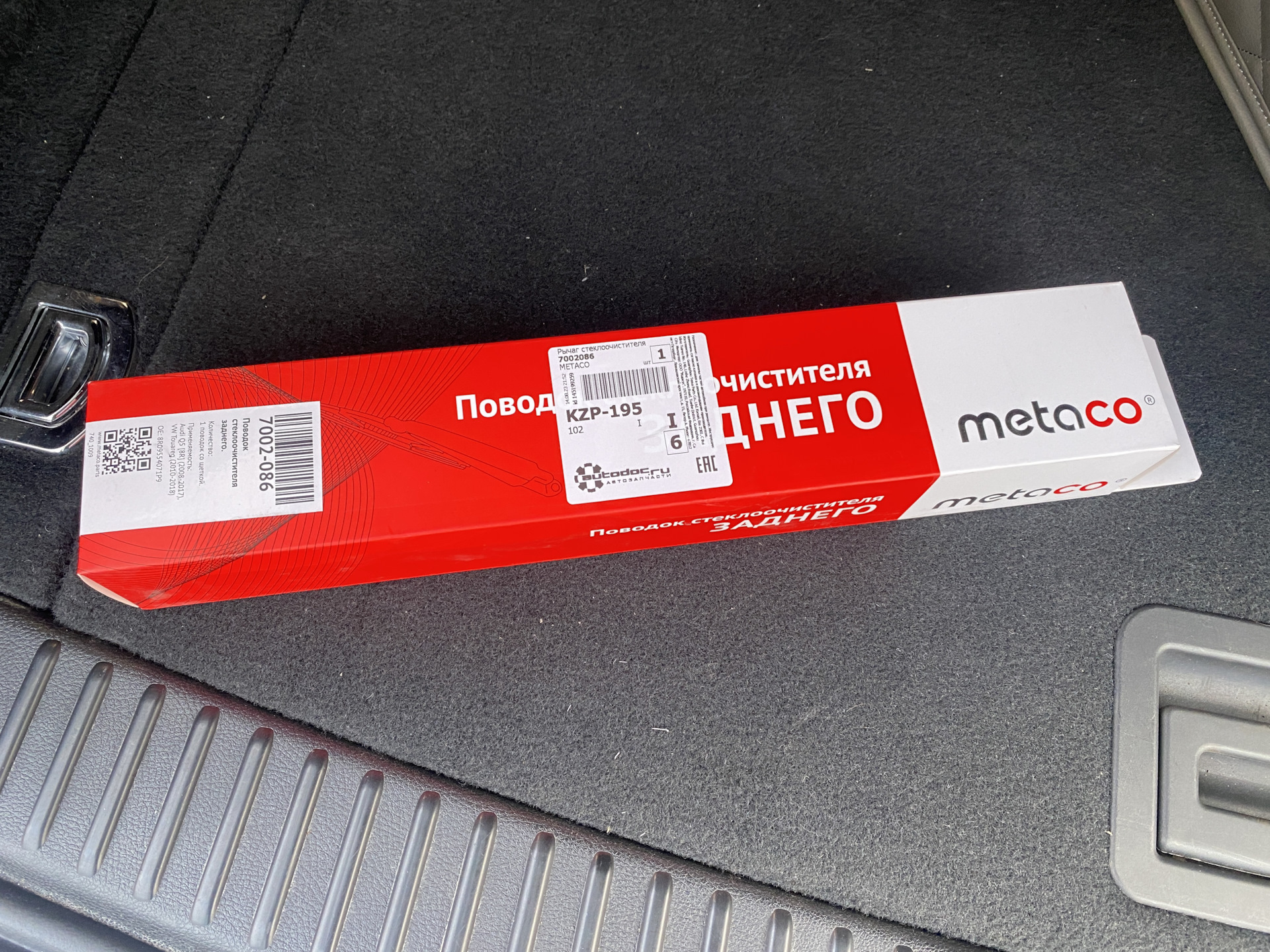

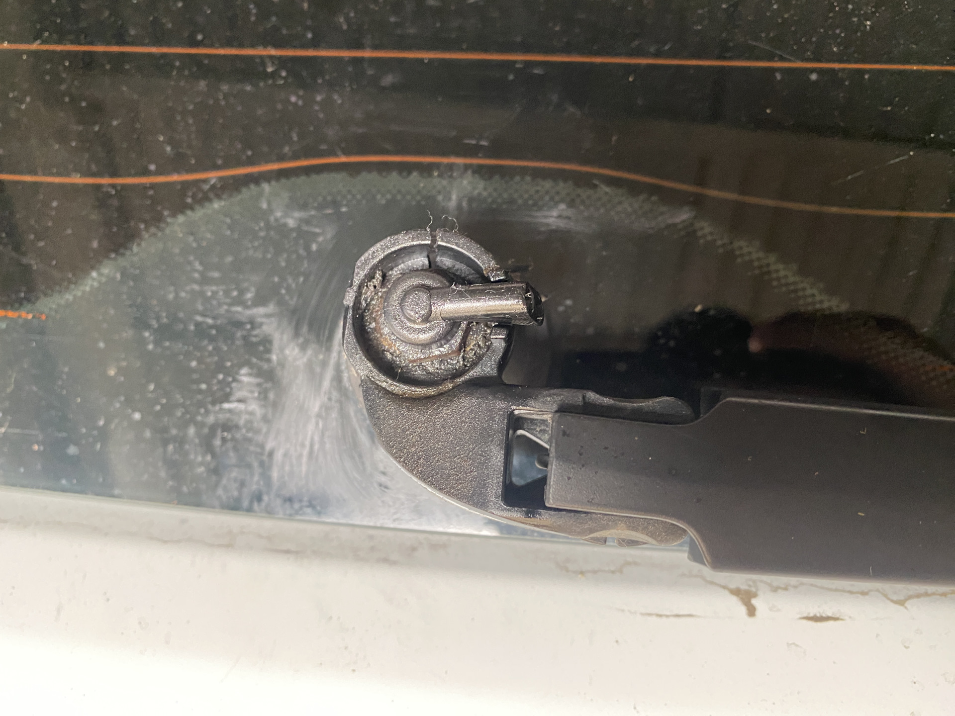

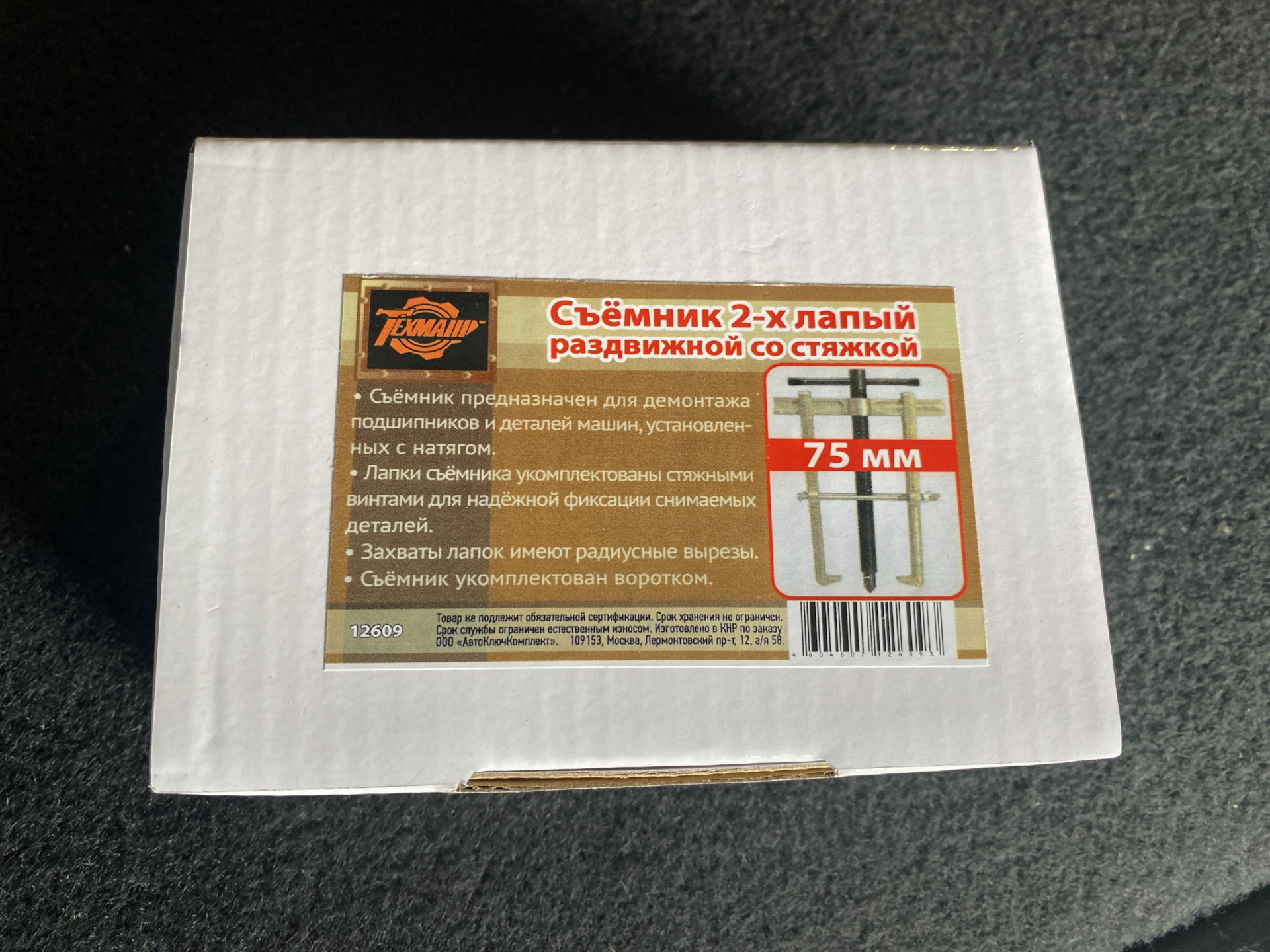

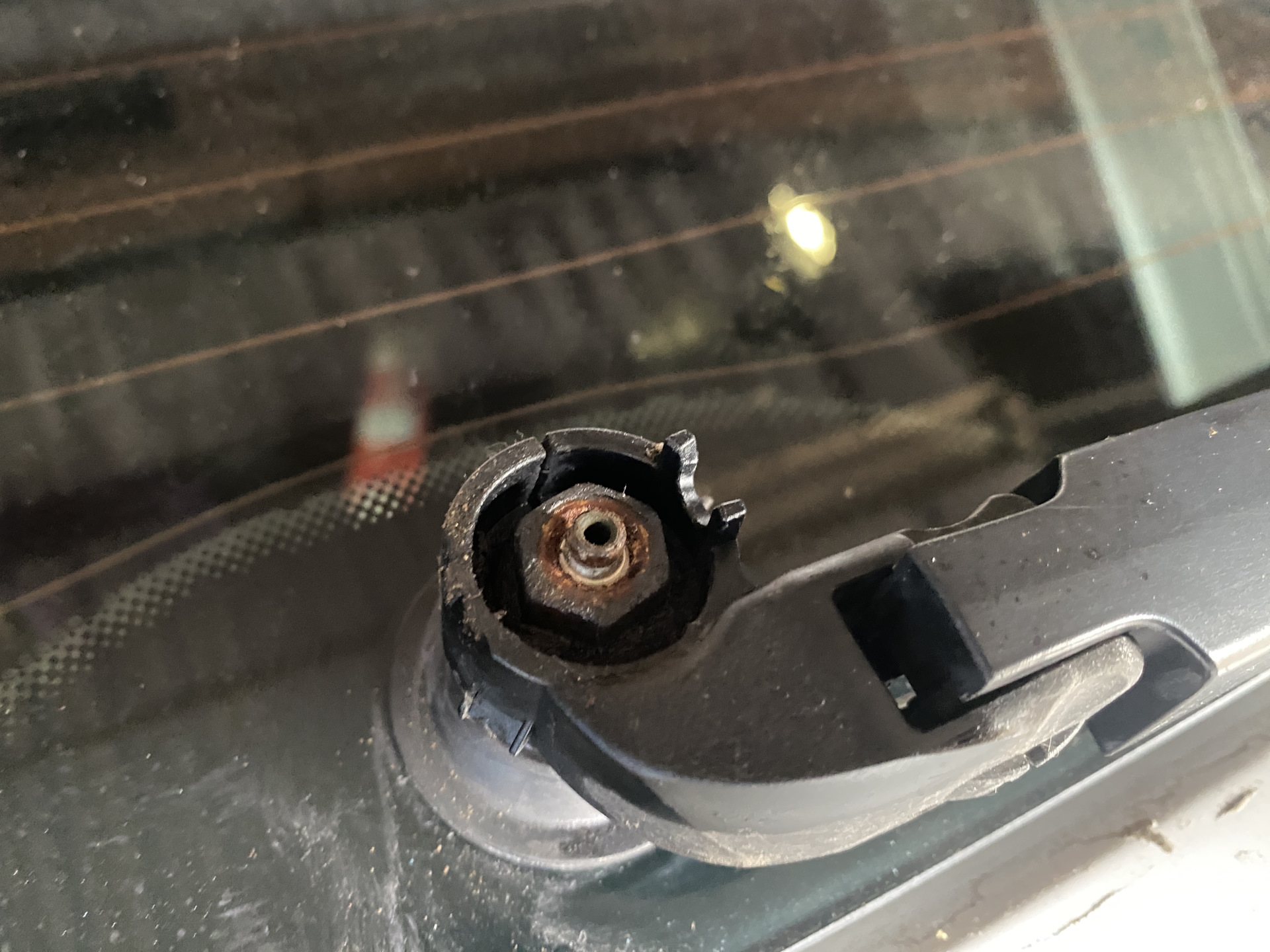

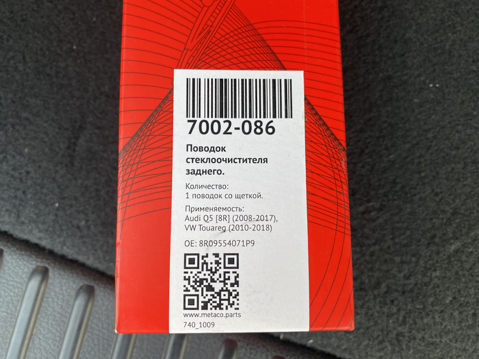

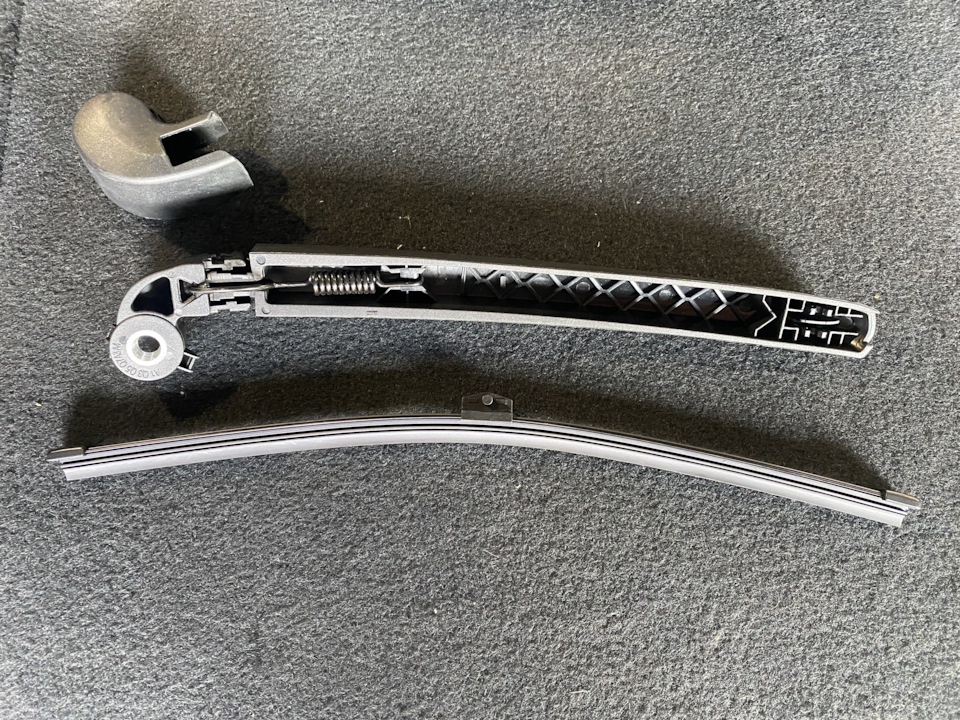

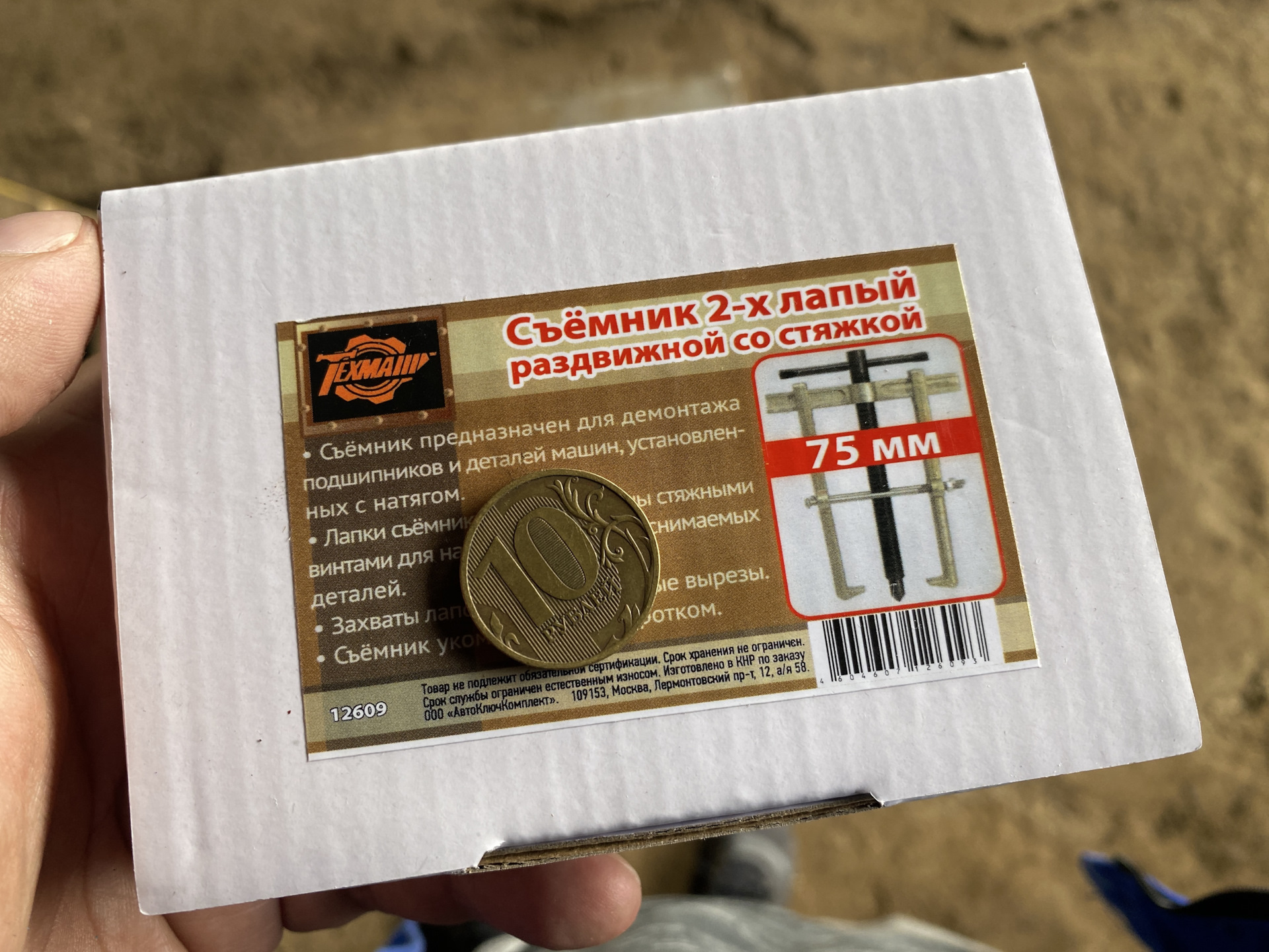

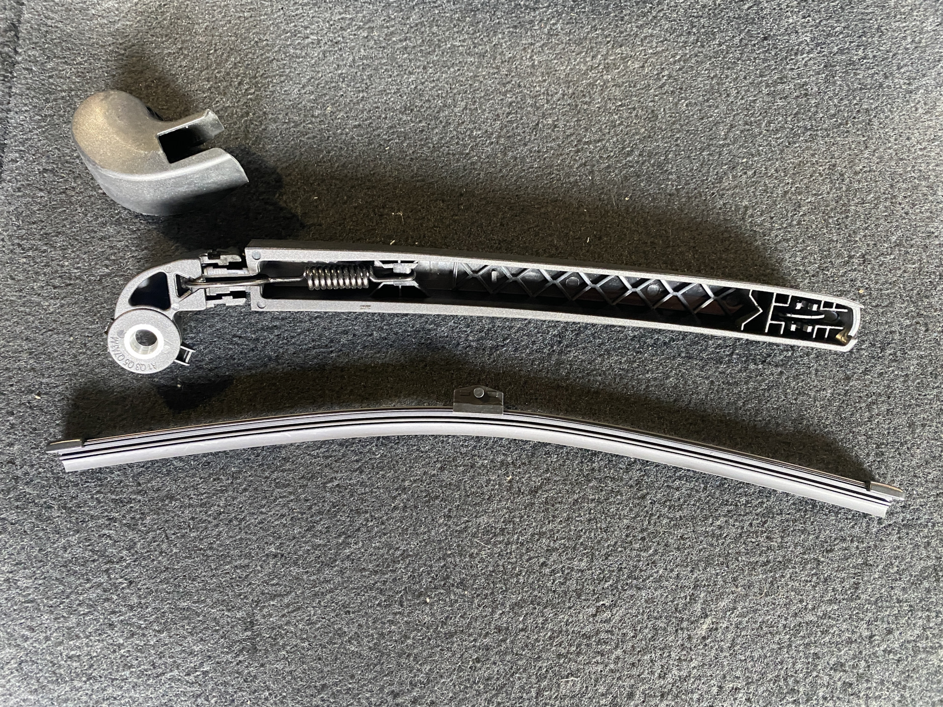

Как и всех, задний дворник был вялый) Я им хоть и не пользуюсь, но эстетический вид портит. Заказал аналог фирмы Metaco, артикул 7002-086. На автодоке 1165 рублей. Идёт комплектом с самой щеткой, стоит недорого, выглядит добротно. Чтобы не мучаться, так же заказал сразу съемник за 522 рубля, он всегда пригодится.

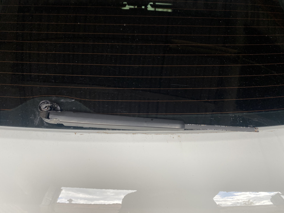

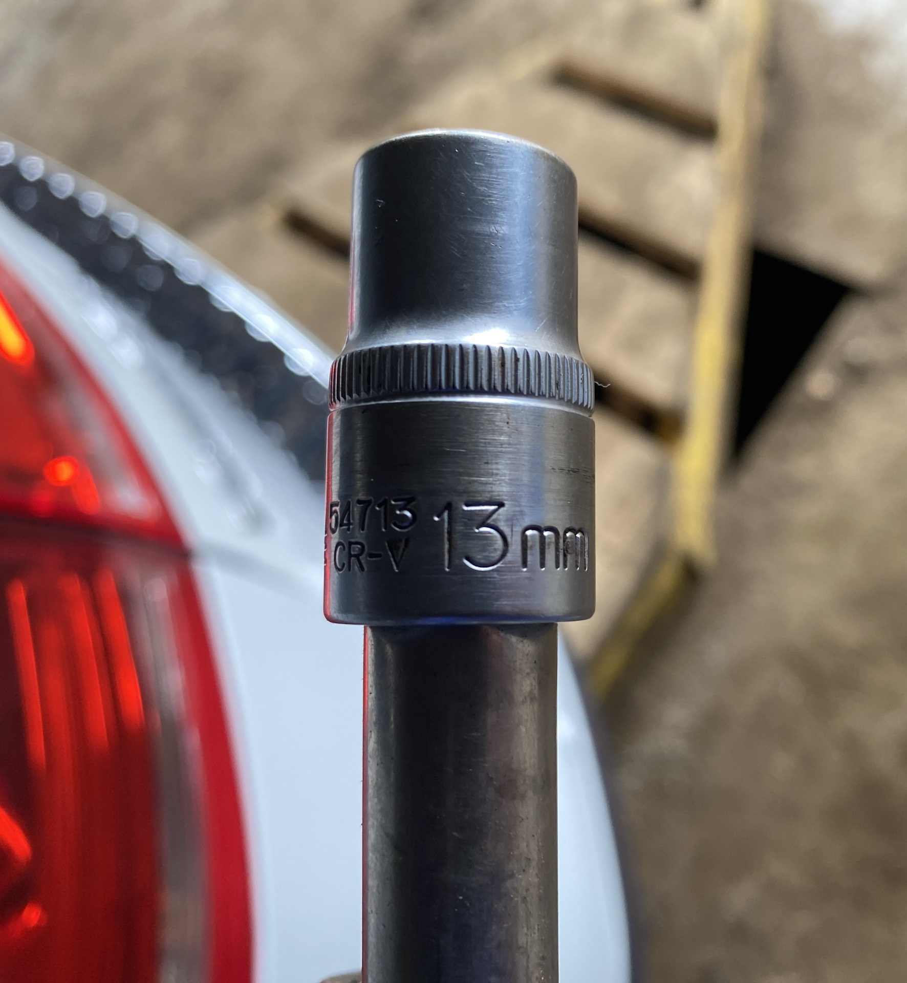

Для замены потребуется головка на 13 и монетка 10 рублевая. Нужно снять крышку с поводка, снять сам жиклер омывателя, он просто поддевается отверткой. Дальше устанавливается съемник и дабы не сломать подложил монетку в качестве упора. Пара оборотов и поводок снят. Сборка в обратном порядке.

Скажите, кто знает! Если потом менять сам дворник с резинкой, какой у него каталожный номер? Не могу найти! Не покупать же опять комплект за номером 7002-086 ?
Любой дворник по вину не подходит чтоли?
У меня Ауди А3, а поставил поводок от Q5…))) VIN- по заднему дворнику отдыхает…)))
www.autodoc.ru/man/657/part/7P6955427 У меня вот такой номер отдельно дворника
Благодарю! Это нормальная щётка!

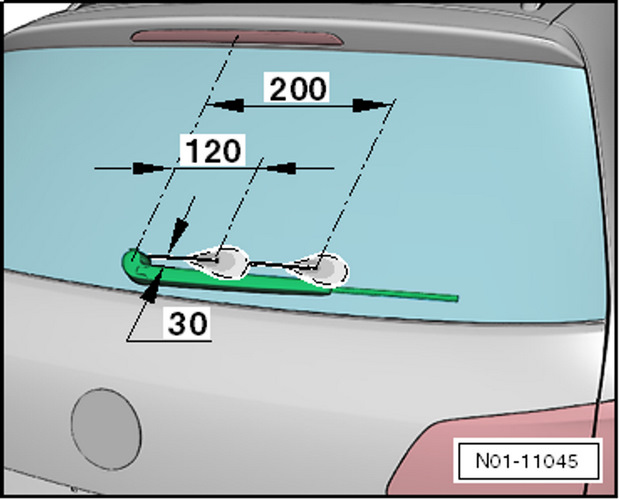

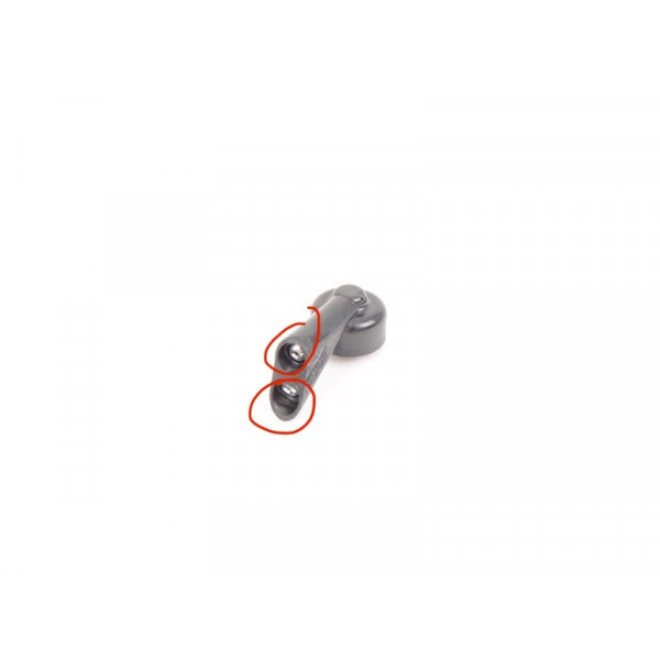

Скажите, а жиклеры омывателя настраиваются?
А то заметил, что у меня брызгали куда-то перед осью и всё.
Не пробовал, но думаю чуток поправить точно можно

Он стационарный. Возможно форсунки забиты (их там две). Можно поковырять тонкой иголкой и продуть напором воздуха. Омывающая жидкость должна бить в две струи, как на картинке.
Чё-то как-то не очень, в середину бьёт.
Надо посмотреть от q8, которая по всей длине подаёт…
Нормально он льёт. 🤷♂️ Омывающая жидкость выходит за пределы площади работы дворника как ни крути.

Да, я себе регулировал. Иглой в отверстие (внутри форсунки шарикообразные). Только попрочнее бери, ходят они довольно туго, по крайне мере у меня.
Спасибо. Попробую. Хотя вчера буквально брызгал, вроде не плохо.

Мне вот интересно, а почему многие меняют сам поводок? Ведь провисание по сути можно устранить путем простого поднятия поводка выше по шлицам? У меня например дворник так же провисает, но пружина поводка отлично прижимает и очищает стекло. Там какой то есть секрет о котором я не знаю ? ☺️
Новое ставить приятней наверное) А у кого то трескается сам пластиковый корпус в районе крепления от использования примерзшего зимой дворника
