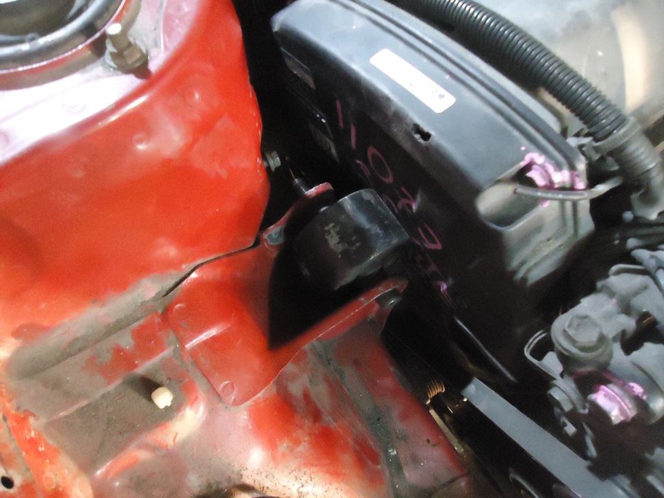

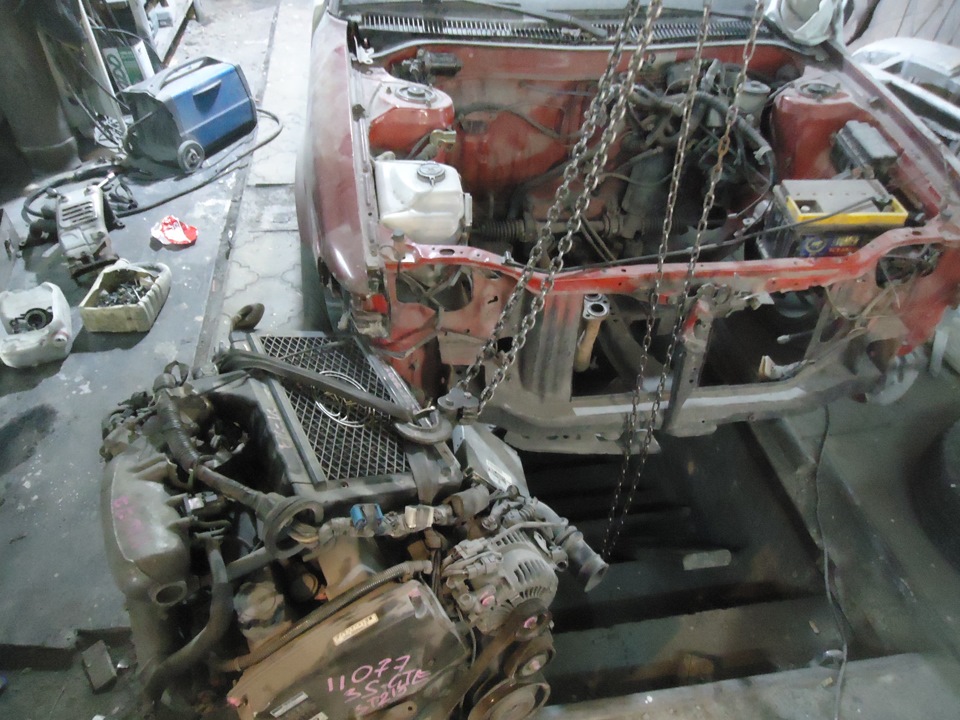

на леворукий кузов двиг. с корокой встаёт как КАЛДИНУ! радиатор 3s от ипсум 2000г.в. переделал нижние крепления! соответственно патрубки подошли родные! идинственное! — что я сделал специально для своего удобства- сдвинул верхние и нижние подушки на 2см. к моторному щиту и (переварил- перекрутил) тем самым отодвинув мотор от щита! вроде бы 2см. а для обслуживания ОГО-ГО расстояние! родные вентиляторы не влазят! пришлось подпилить опорную площадку аккумулятора 1- 1.5см. пока собираю на простой коробке с её приводами по проще, можно с калхозить !ШИРИНА калии КОРОЛЛЫ уже! ширины калии СЕЛИКИ! калию нельзя менять для переоборудования! СООТВЕТСТВЕННО Е-56 буду ставить после оформления доков! а вообще в планах! зарегистрировать мотор и сделать задний привод! УНИВЕРСАЛЬНЫЙ 3S!

А подушки от какого двигателя взял? Как подошли?
верхние! коробошная 3sgte! внесены мелкие изменения! сама подушка отпилина от кранштейна и смещена по кранштейну так чтобы мотор с коробкой сдвинулись 1.5см-2см вперёд по ходу движения авто!+ подпилин сам кранштейн в облости площадки аккумулятора! + подпилина площадка акума! ДАЛЕЕ! правая верхняя подушка- таже самая 3sgte левая коробошная отпилиная от кранштейна! с ней работа по месту! есть не большой изъян с такой подушкой! берите цельнозалитую! моя из двух толстых резиновых усов! эту часть мотора держит слабо — стучит об ланжерон нижней частью на больших кочках и на полицейских! НИЖНИЕ ! мои 2-е шные ! стояли полнозалитые с 4маленькими усами! задний кранштейн 3s! передний кранштейн!- это в корень перепилиный задний кранштейн хонда прилюд евроR ВСЕМ ДОБРА И УДАЧИ!
