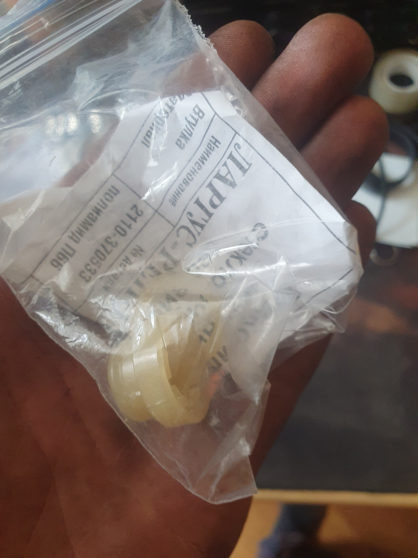

Заказал cargo b140043 4шт и ремкомплект от ваз 2108
Так как ремкомплект пришел спустя месяц, до этого решил заменить втулки.

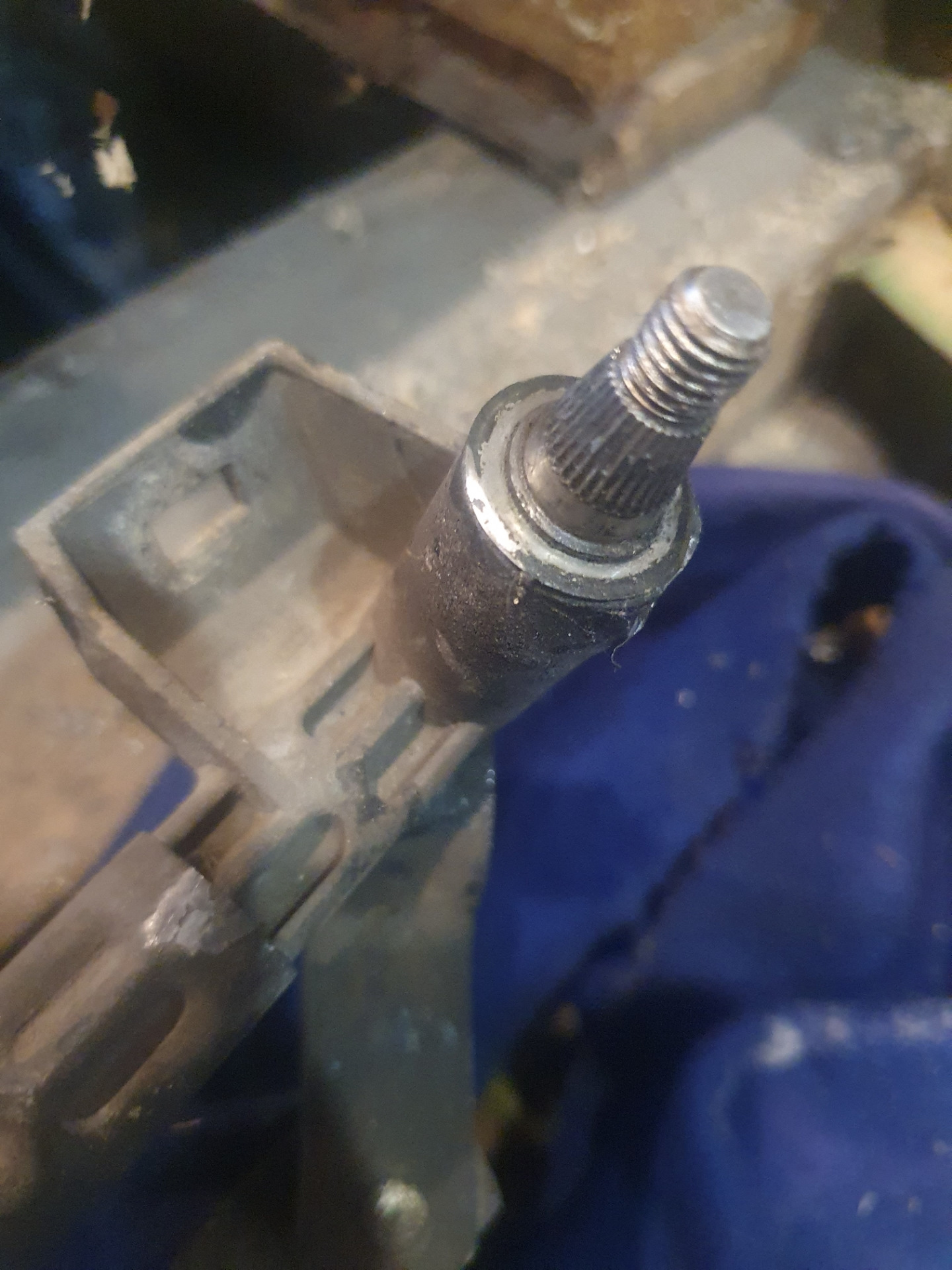

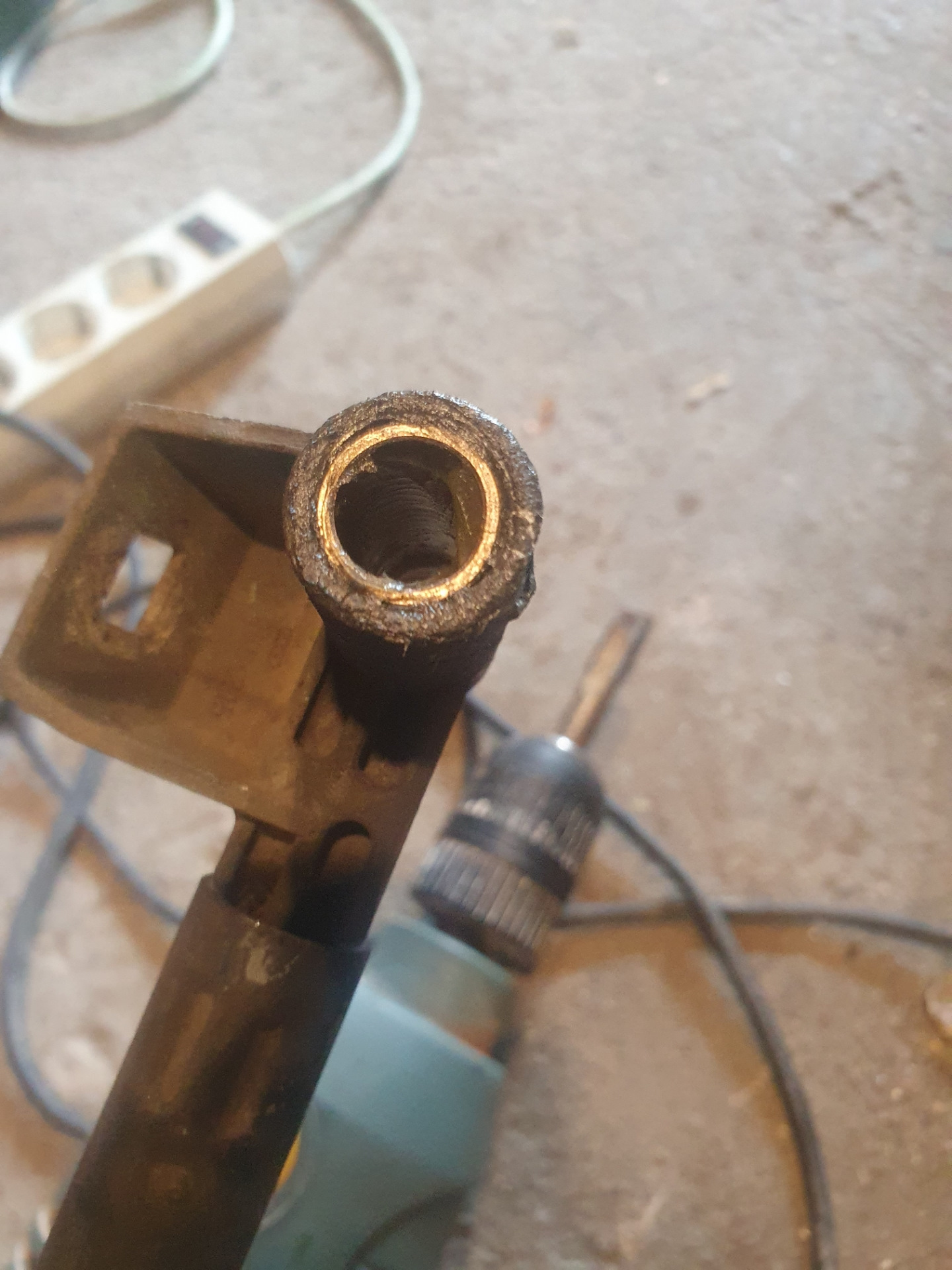

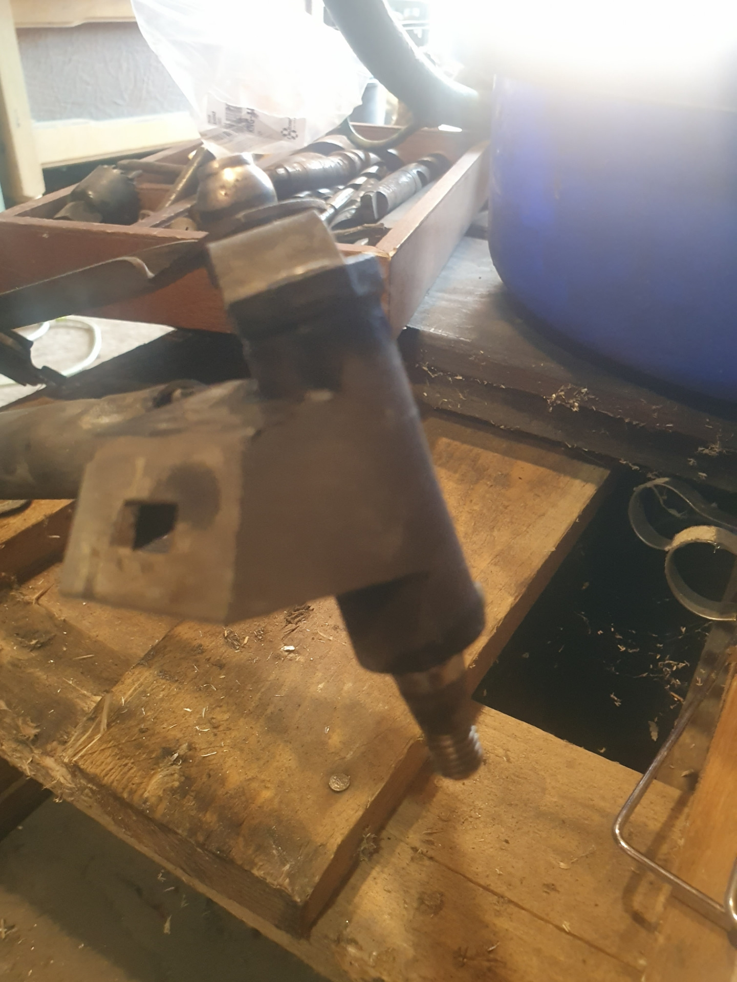

Пользовался отчётом от SvyatCAT
Метчиком нарезал резьбу, вставил колесный болт и вытащил при помощи кузькиной матери.
После хорошенько смазал смазкой для буров и запрессовал при помощи гайки и болта

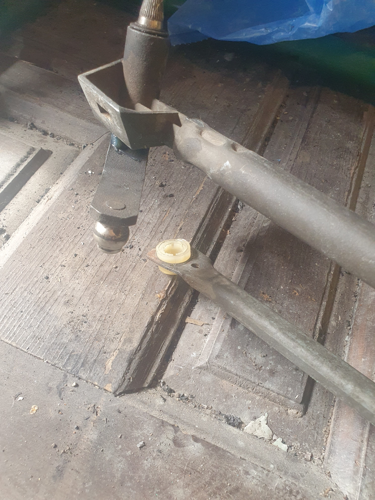

Далее ремонт тяг: отпилил остатки пластикового держателя, сердцевину вытащил болтом.

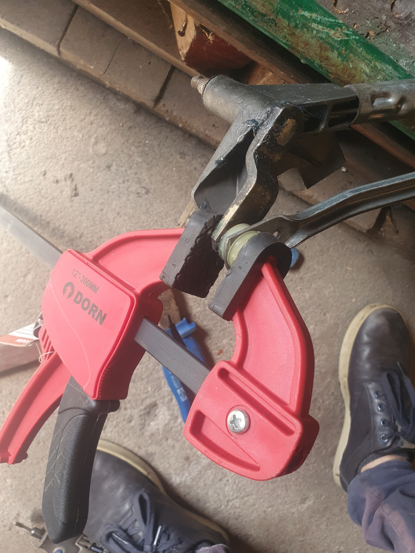

Далее просто при помощи струбицы запрессовал новый пластиковый держатель, сварил в кипятке кольцо, быстро нацепил.
После этого смазал внутри пластмаски и запрессовал при помощи тисков.

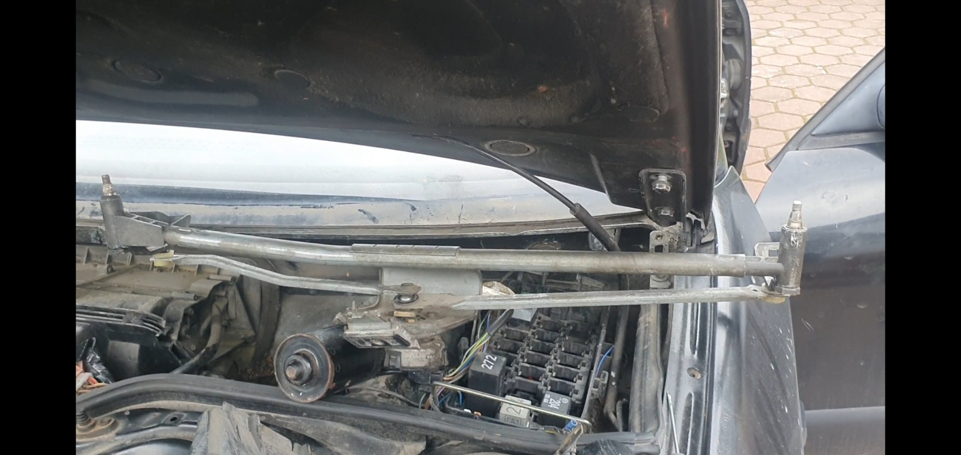

Далее примерка с проверкой на машине
Спустя полчаса работы в интенсивном режиме все работает как надо, значит можно собирать.
В итоге дворники работают четко, вычищают как надо. Осталось только поменять сами щетки и можно считать вопрос полностью закрытым

Тяжело тянулись втулки? Тоже предстоит данная операция)
С правой стороны да. А так все зависит от состояния текущих втулок. Если бы позволяло оборудование, то сделал так: трапецию в тиски, выдавить чем-то наподобие съемника подшипников
Тож делал так и тож забыл немного втулки просалить и сверху резиновые колечки кинуть 😅
