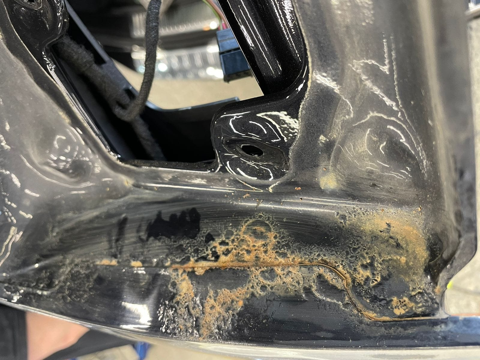

По крышке багажника договорить о перекрасе нижней части, потому что ржавчину на кромке и под фарой локально не получится устранить, чтобы это выглядело аккуратно. Ну надо так надо, вам виднее. Цена 15 тыс.

Примерно через 2-3 дня как я отдал машину, мне присылают фото:
Эту историю я выделю в отдельный пост, потому что с крышкой багажника приключилась тотальная боль😩🤯 впрочем, как некоторые могли уже заметить, для меня это норма.

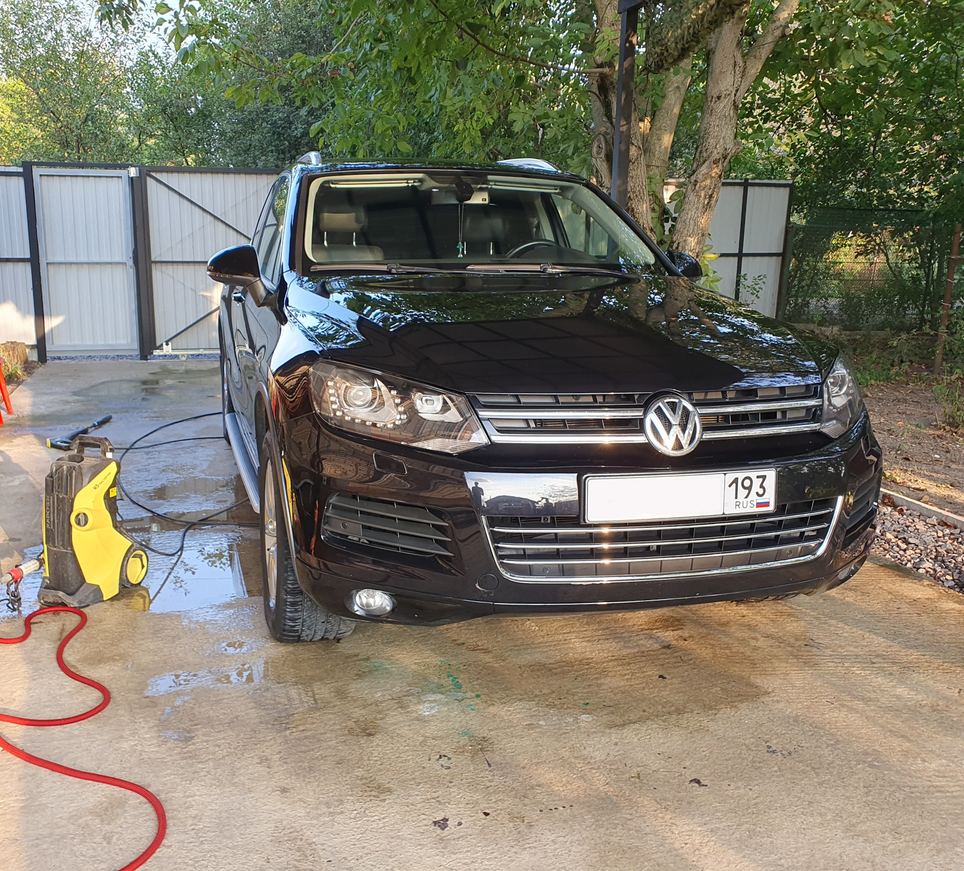

Ну и первые фоточки, сразу после выезда и бокса:
Не научился я еще красиво машину фотографировать, так что имеем, что имеем😂 Смысл ясен — черный цвет после полировки горит🔥

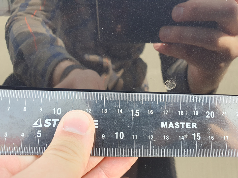

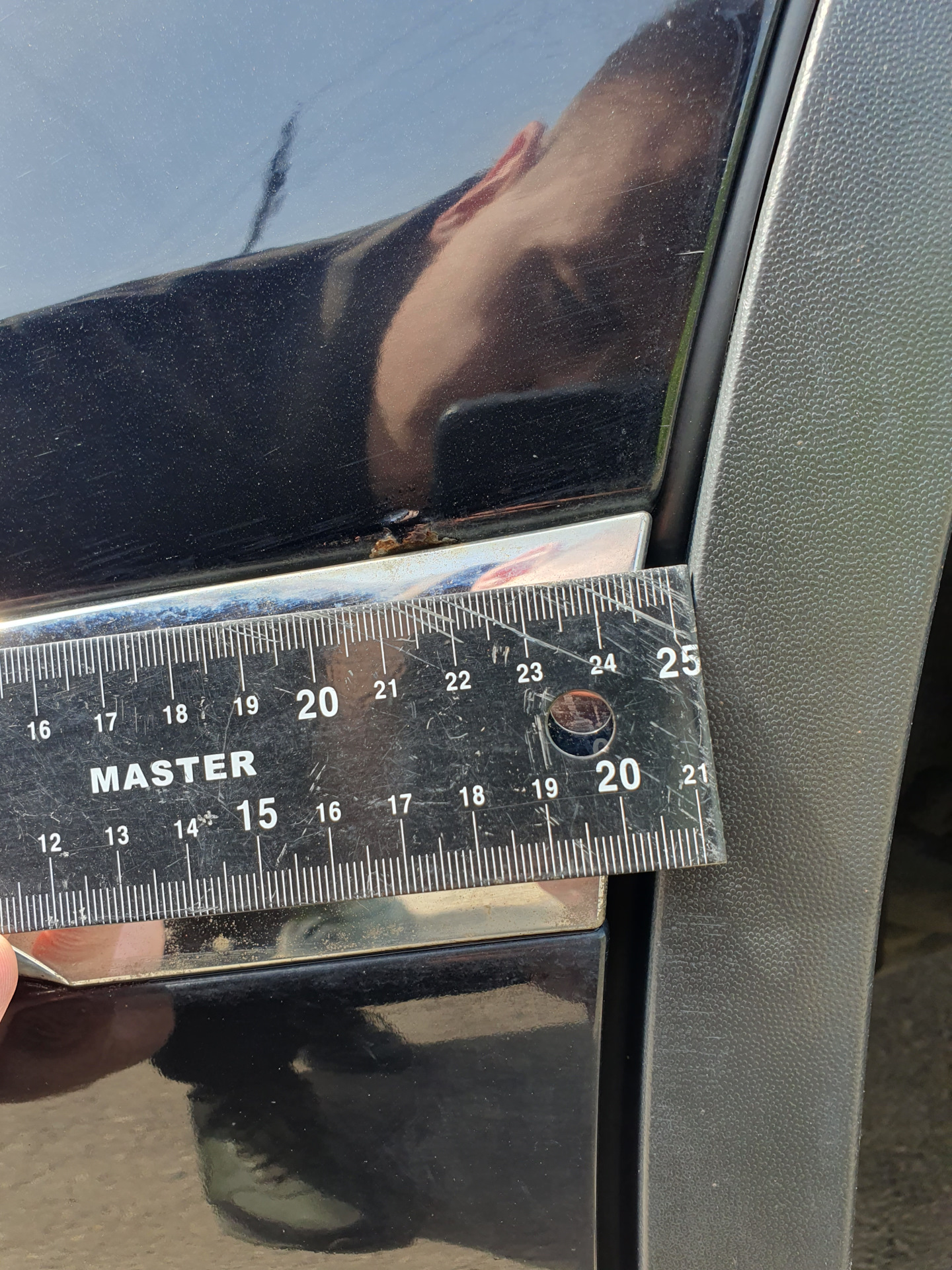

Ну и будучи уже дома, мною был произведен дотошный осмотр машины (это моя беда).
По итогу, что мы имеем после работ данного "детейлинг центра" по вопросу устранения вмятин, сколов и царапин:
Полировка меня устроила, внешний вид реально преобразился, машина скинула пару лет.

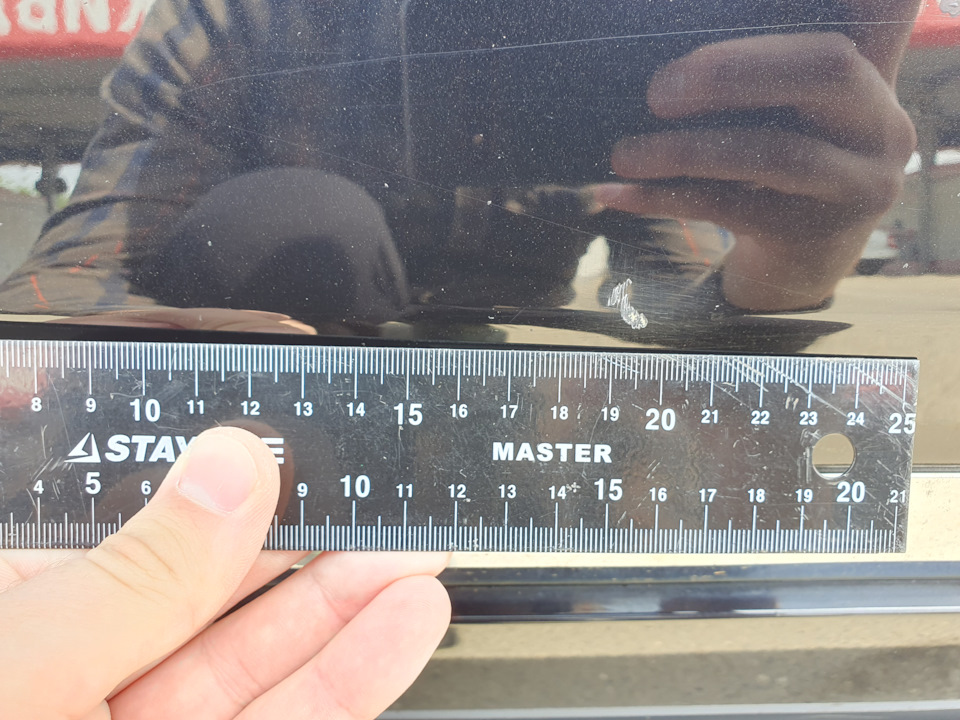

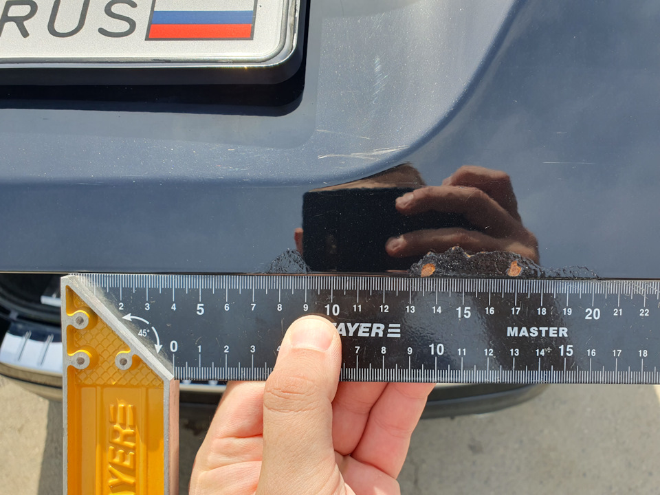

Ну и самое интересное — устранение сколов (профиль на котором данный детейлинг специализируется). Фотографировать их было писец как сложно, потому что камера постоянно ловила фокусом объекты которые отражались от зеркального кузова.
Такие вот дела, товарищи. Ехать туда или нет, решайте сами. 20 тысяч за такое устранение сколов, я считаю, многовато. Я думал, что их не будет вообще видно, а их видно и при этом некоторые из них имеют перепад высоты с основным ЛКП. Хотя, конечно, врать не буду, почти все сколы отремонтированы в ровень с ЛКП.
Полировка и керамика за такую цену норм, вмятины сделали хорошо, следов не осталось никаких, ну и крылья заклеили, тут вроде бы сложно накосячить, если вы "детейлинг центр"
