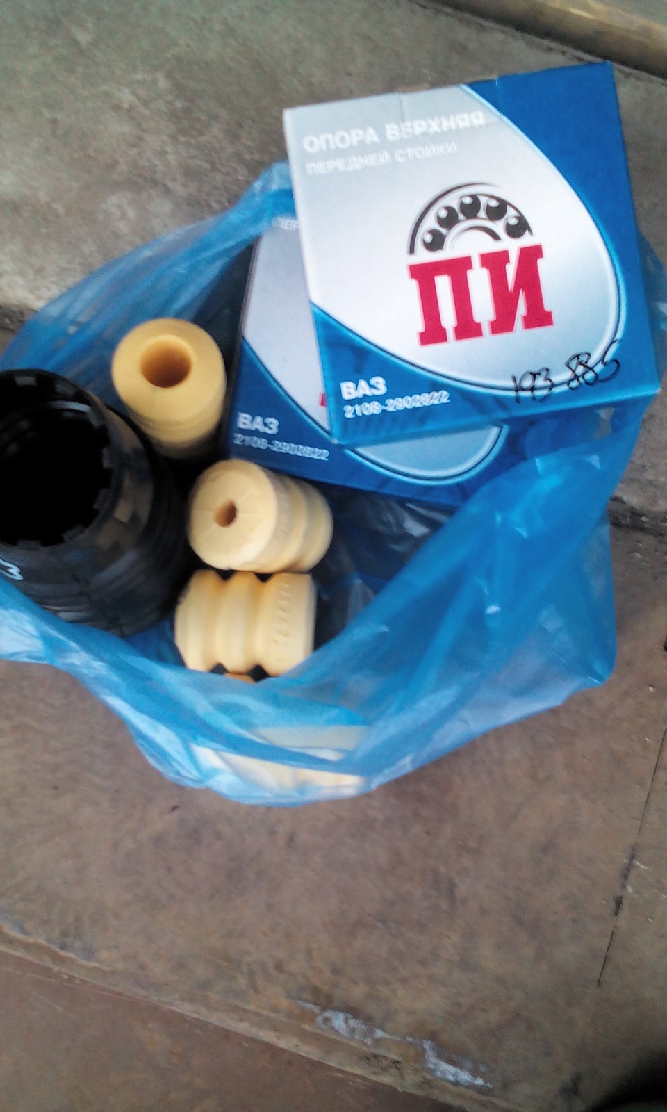

День первый Сгоняли докупили опоры\отбойники\пыльники\ключ специальный чтоб стойки открутить\и еле как чашку на стойку сверху(перед)никто не понимал что за чашка.

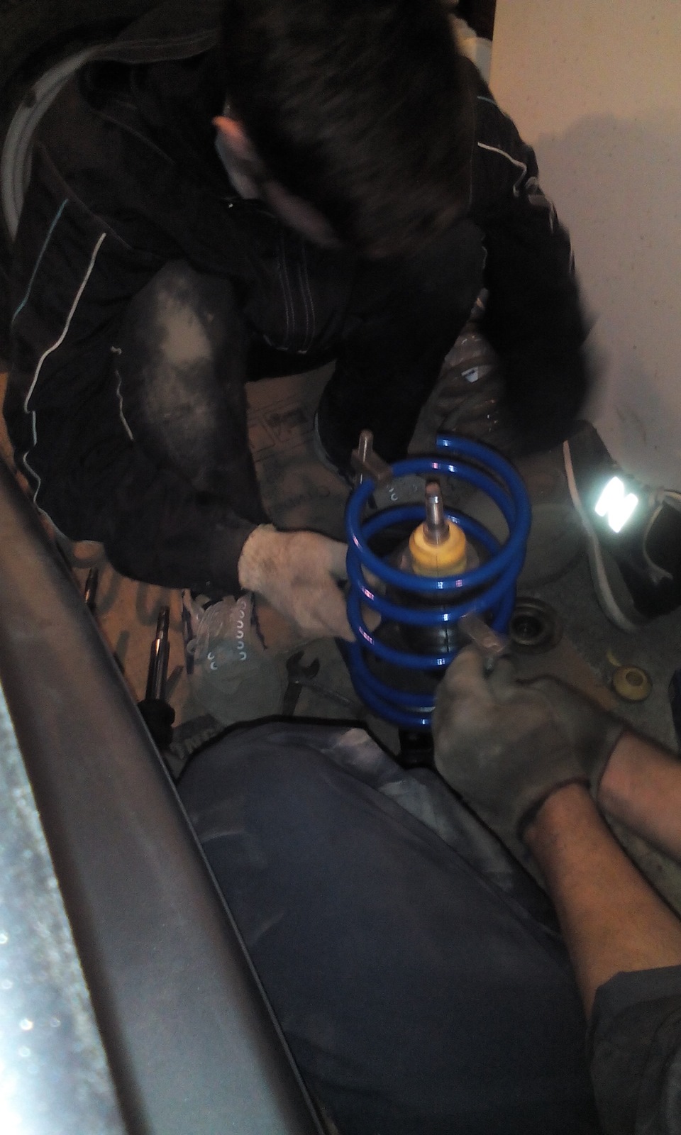

Взяли ключи и поехали в гараж время 8 вечера сняли колесо подумали что дальше делать и начали откручивать стойку но ключ не подходил =((((cryyy.поехал домой взял дочлена ключей и понеслась…вообщем еле как собрали переднюю правую стойку
, начали собирать вторую
собрали почти и оказывается что сорвали резьбу на рулевом наконечнике.вообщем все устали и пошли домой друзья в одну сторону я во вторую, в 2 часа ночи я весь грязный как бичара.

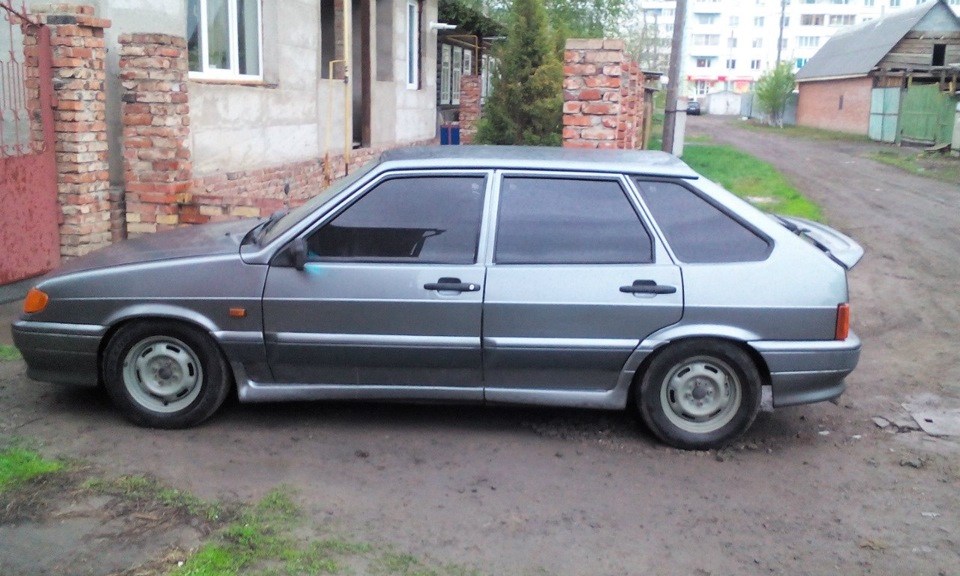

вообщем до дома еле как докарабкался всё ужасно трёт.на след день поставил штампы лето и о ура, зад не трёт и перед чуть чуть
перед вообще жёстко упал(я аж расстроен…хотел повыше
теперь думаю как поднять морду чуток!

Братан, не знаю почему у тебя трет! У меня 195/45 16-е и все тип топ) Морда только чутка повыше! А по поводу как приподнять — под верхнюю опору бывают проставки) А если и зад захочешь приподнять — могу домики регулируемые подогнать)
И кстати во сколько аморты встали?
Здарова) нее зад то нормально лежит) а вот перед не знаю почему так низко(стойки 8тыс+пружины 2600)))

У тебя явно на фото ниже -90
передок?)
Конечно)) -10 возможно даже
вроде -90 написано (((((((

Пружины ставь спереди -70, либо -2,5 витка от стока
попробую проставки под опоры найти) если нет то пружины покупать)
Что за проставки?) обычно ставят проставки под шаровые, но это тут нипричем.пружины меняй дружище, угробишь крылья:-(

сейчас продавец ответил у которого покупал стойки, что 10 опоры ещё ниже сделают машину(((
тебе надо на своих опорах-чашках оставаться.
вот смотри 10я motorring.ru/userfiles/image/big/1360648043.jpg и твоя motorring.ru/userfiles/image/big/1360648090.jpg
твоя сильнее выталкивает пружину, делая кузов выше.а 10я как проглатывает и соответственно занижает.

а нет, всё таки на 10шныех выше будет опорах)

твои стойки рассчитаны на занижение от -70 до -120 так что будь уверен все будет тип топ
то есть отрицательных эффектов не будет?)))
нет
