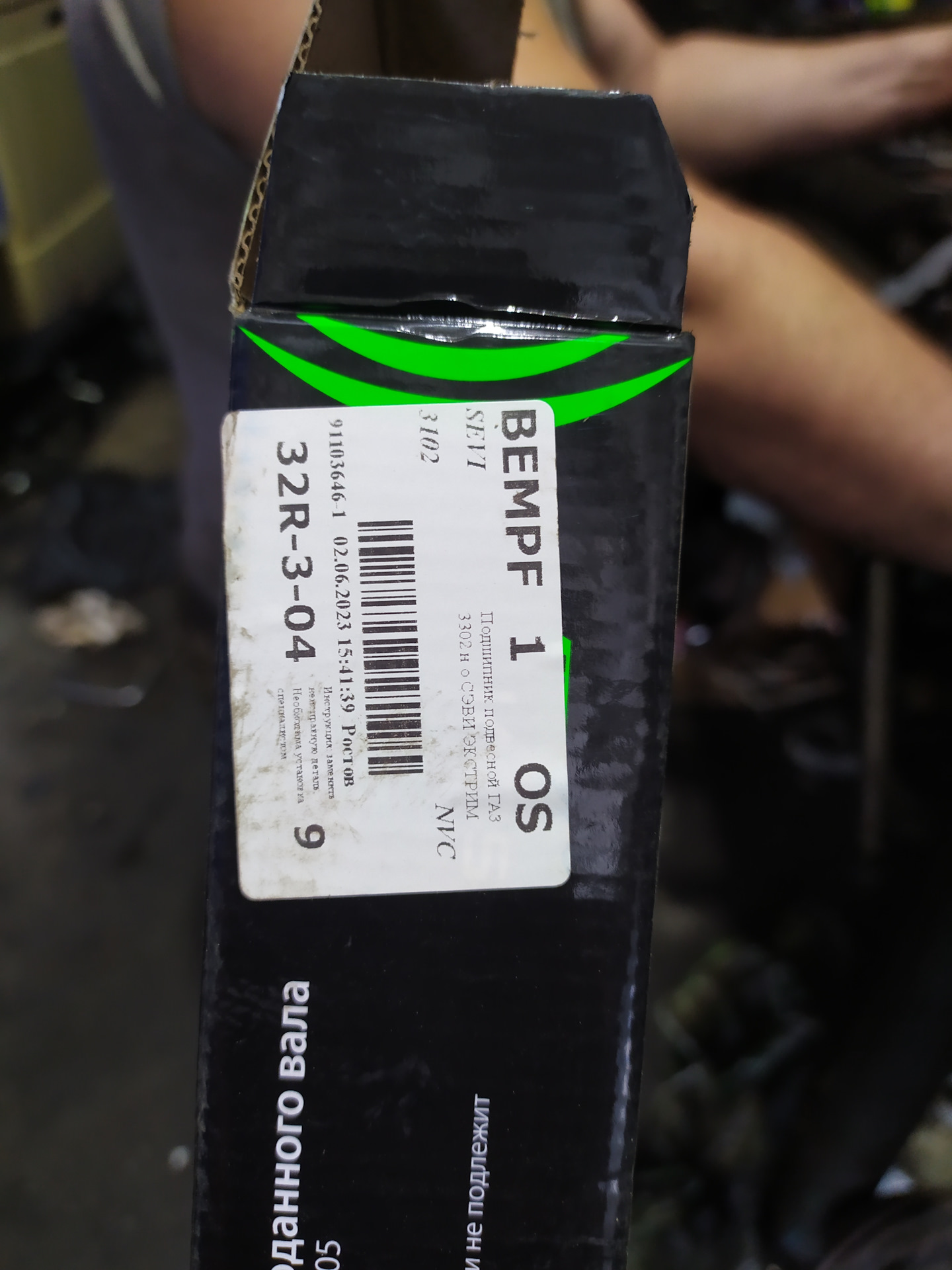

+ начали появляться щелчки крестовины
Сняли кардан под приговор 2 крайних крестовины
Решил поменять все 3 крестовины и подвесной появился звук умирающего подшипника.
Крестовины взял expert — 600 за шт.
Прошлые не помню какие брал, отходили год, менял как раз прошлым Августом.
Подвесной взял как обычно Сэви — 900 р.
Правда до этого брал серию экстрим, в этот раз в наличии был только эксперт
Прошлый отходил 1.5 года.
Почему я виду о хождении деталей во временном промежутке а не в км.
Работаю только в городе, пробег около 50-60 км в день. По грузу вожу около 500-600 кг, пробки, светофоры газ тормоз и вся езда
Вопрос ❓❓❓
Кто нибудь занимался перепресовеой подвесных? Резина в идеальном состоянии, а вот подшипник умер.
Назрел вопрос, стоит ли оно того или нет

Это подвесной

Ничего сложного. Покупаете подобный подшипник в Ино магазинах и ездите дальше, хотя не сильно ресурс увеличится. Данного размера подшипника однозначно мало для такого веса кардана.
Он просто под 402й рассчитан.
Причём тут 402 мотор. Подвесные и на старых авто не ходили. Была у меня семиместка с 402 мотором. Так же мучился. Размер и конструкция подшипника не годится по вес кардана газели изначально. Даже на УАЗе патриоте с меньшим весом и длиной что машины, что кардана подвесной больше и толще.
Я ж о том же
Смысл есть или нет, поставить подшипник хороший
И на сколько его хватит
Ну как сказать? Если дерьмо по качеству, конечно нет. Если более менее нормальный, походит. Смысл в любом случае есть.
Я перепресовал, 240 рублей подшипник.
