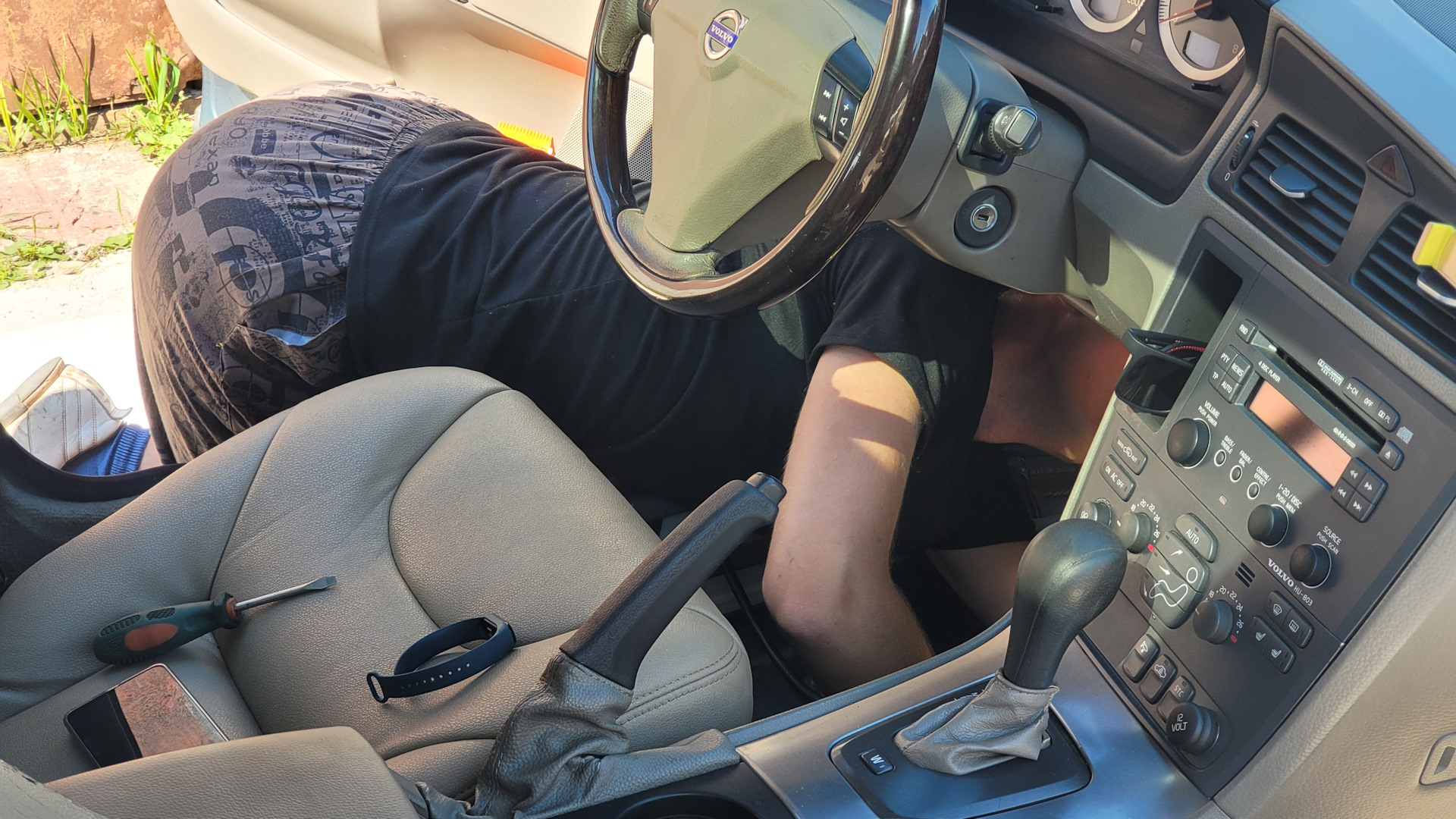

Мы решили снять ковер, чтобы на него не пролить антифриз. Сняв пластиковую накладку и открутив передние болты сиденья, ковер был освобожден.
Далее была снята боковая пластиковая панель тоннеля, а также панель вокруг плафона подсветки пола. В результате взору открылся виновник торжества.
И здесь на моем пути встали пресловутые скобы трубок, которые я не смог достать.
Благо мне на помощь пришел Comidj, который на опыте справился с ними достаточно быстро. И тут мы совсем не пожалели, что убрали ковер, потому что вопреки ожиданиям антифриза из радиатора вылилось достаточно много и подложенные заранее пакетики и тряпочки полностью ситуацию не спасли бы.
Для извлечения радиатора был снят концевик педали тормоза, а также откручен механизм рулевой колонки.
