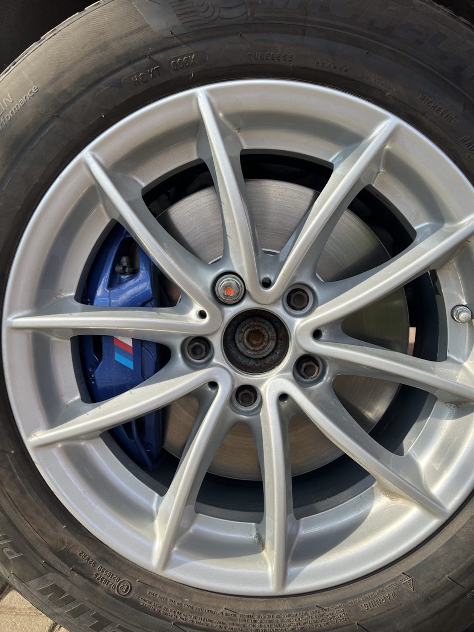

Перед: 4х поршневой синий М-Спорт от G30 под 348*36 от Е60 550i

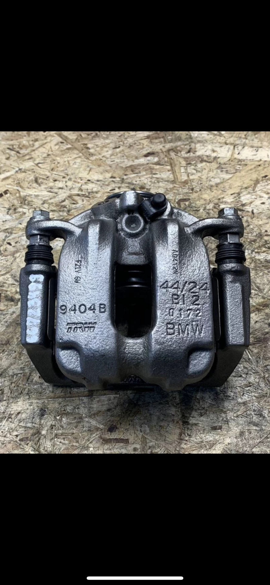

Зад: скоба от F10 550i под 345*24 от F10 550i

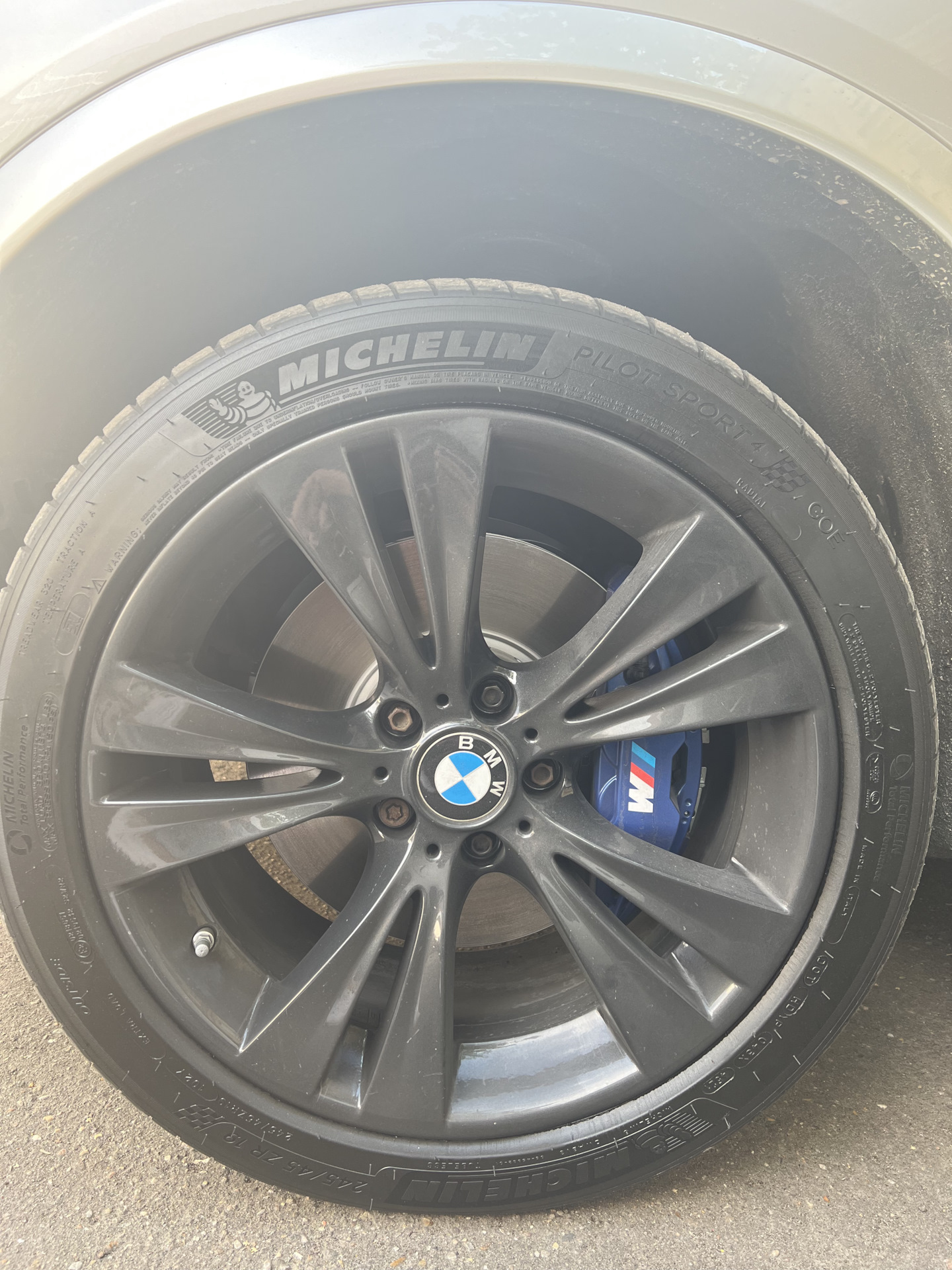

Сейчас начал готовить комплект зимних разношироких колес R19. Многие спросят, почему R19 и почему разноширь?
Ответ очень простой: в R18 нет интересующей меня резины и зазор между диском и суппортом будет немногим больше, чем в R17, то есть имхо маленьким.
Комплект шин: Michelin Pilot Alpin 5 в заводских размерах 245/45 и 275/40 заказан.
Комплект дисков: в процессе, но скорее всего будет либо 252 стиль (ковка от F01/10), либо 369М (литье от F25).
Вопрос: может ли кто-то подсказать по 252 стилю, как он будет сидеть на F25? Вылет колеса будет больше или меньше, чем на стоковых дисках?

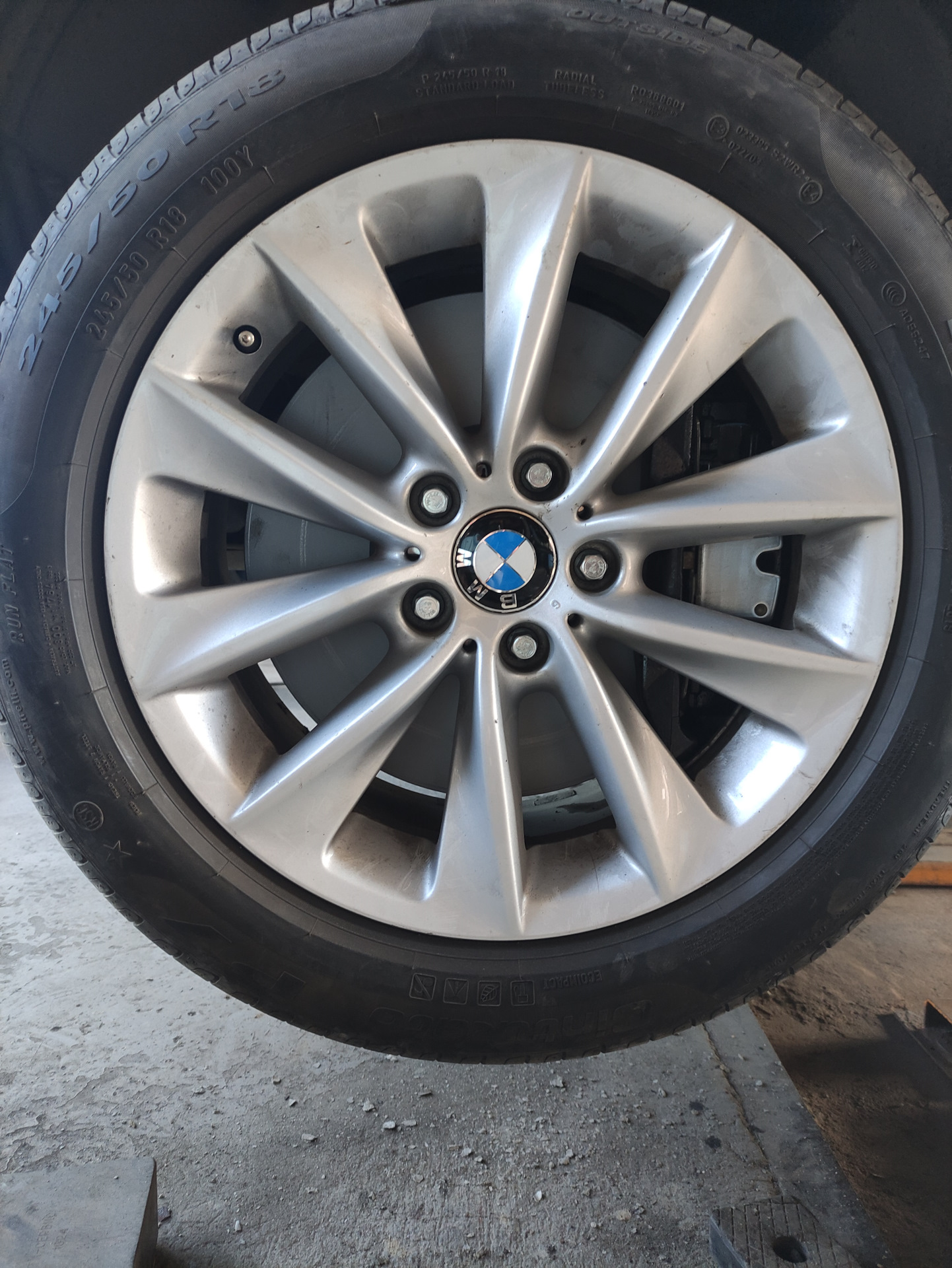

Диаметр дисков щас 328мм и зима на R17 оригинальные диски, лето R18
У меня задача, поставить жирней передние суппорта и диски сохранив R17
Какие варианты и от какой модели bmw подойдут ?

Суппорта: 34 21 6 793 047/048
Тормозной диск: 34 20 6 894 381
Колодки: 34 21 8 847 061
Прошу прощения за мою "душноту" )), но это номера передних суппортов от Ф10. Мой вопрос был связан, собственно, с внешним видом задних суппортов. Просто я знаю как они выглядят на Ф10, а тут эта накладка с логотипом… Потом перечитал чуток внимательней, понял, что накладки эти — допопция ))
🤦🏾♂️🤦🏾♂️🤦🏾♂️ я натравите просто в полглаза смотрю каталоги и написал не то 🙃🙃🙃 исправил.
На задних суппортах стоит кастомная накладка, чтобы перед и зад был в одном стиле.

Вот тут её очень хорошо видно (на болтах прикреплена).
Я заказывал тормоза сразу с ней у Георгия. Спросите у него, может быть он продает их отдельно. Но насколько мне известно, там надо стачивать плоскость скобы, чтобы накладка ровно встала. Соответственно красить все и тд)

Перед 348/36
Зад 345/24, но я смотрю задние супорта разные, у меня зад ф10 550, перед ф01
А ты видимо ставил от g, поэтому такой щиток мне не встанет
У меня перед от Г серии под такие же размеры, а зад от 550 ф10 под такой же диск)
Щиток стоит на задних суппортах, поэтому все встанет)

Тогда только под 19" диски. :-) Мне, кстати пришло ставить 10мм проставки, чтобы суппорты не задевали грузики на дисках
Только что купил комплект зимних шин разношироких на R19)))
Тогда суппорты всё должно встать без проблем. Диски лучше взять комбинированные — они легче. Меньше расход и нагрузка на ось.

У меня скоба от г30 и 348 диск от е60 с центровочным кольцом.
Чтобы было поменьше колхоза с центровочными кольцами, хотелось бы все-таки использовать диски от ф серии с суппортами от г серии.
Я вот и спросил, есть ли какие-то варианты, как использовать диск от ф10 с моими скобами от г30. Может быть есть какие-то проставки?

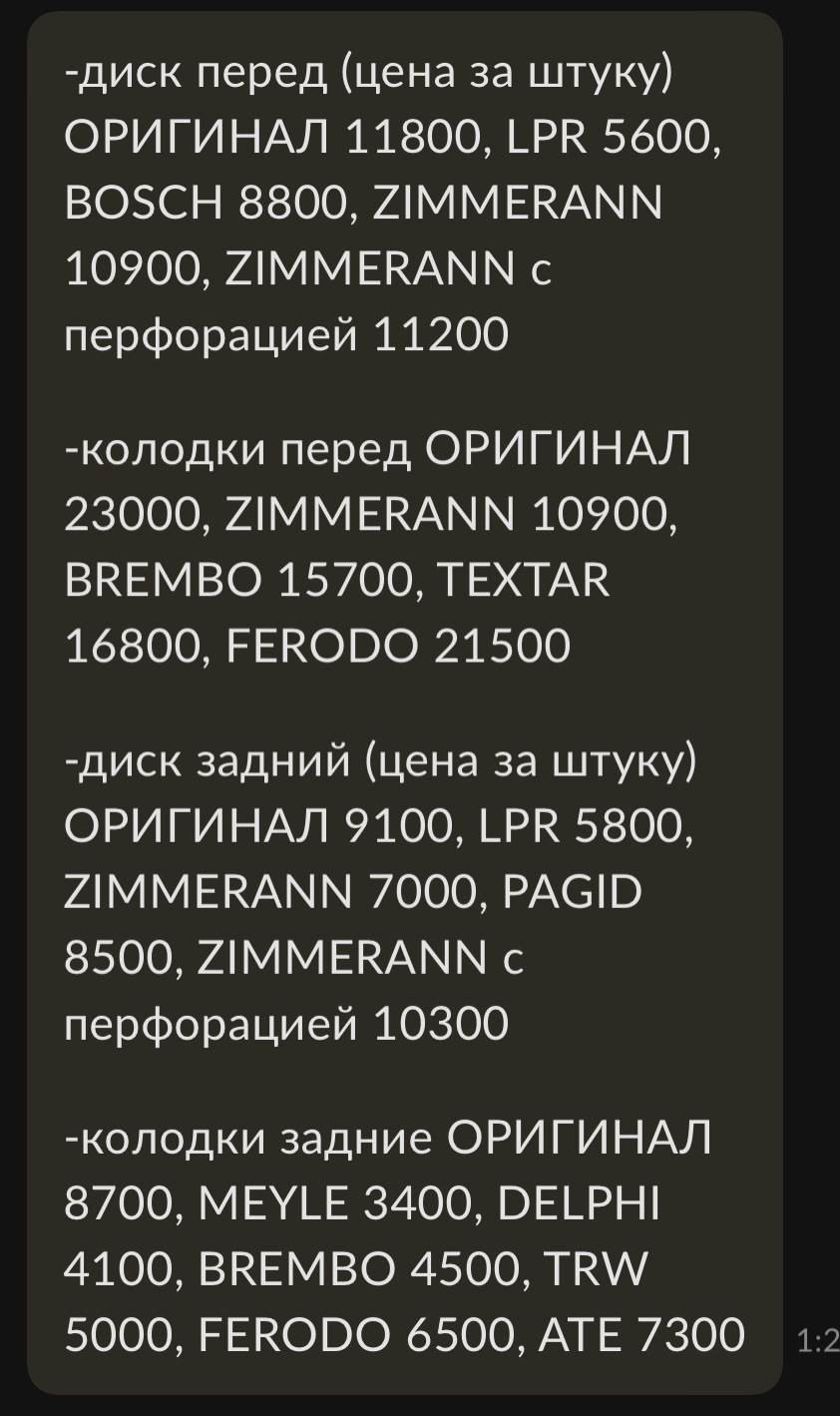

Диски с колодками и кожухи тоже через Георгия заказывали? Какие варианты предлагает? Тоже думаю к нему обратиться, только от f10, не от g взять…
Кожухи брал сам по 4.5к за штуку. Диски и колодки — да, через него. Все уехало с ЦС в Москве в Брянск, а потом обратно в мск. Так дешевле 🙃
Варианты предлагает разные по дискам и колодкам (см скриншот, цены от начала июня). Я взял полностью оригинал BMW.
Пообщавшись с ним и с другими людьми понял, что перед от F10 — более допотопные, более тяжелые и менее продуктивные, чем от G серии.
