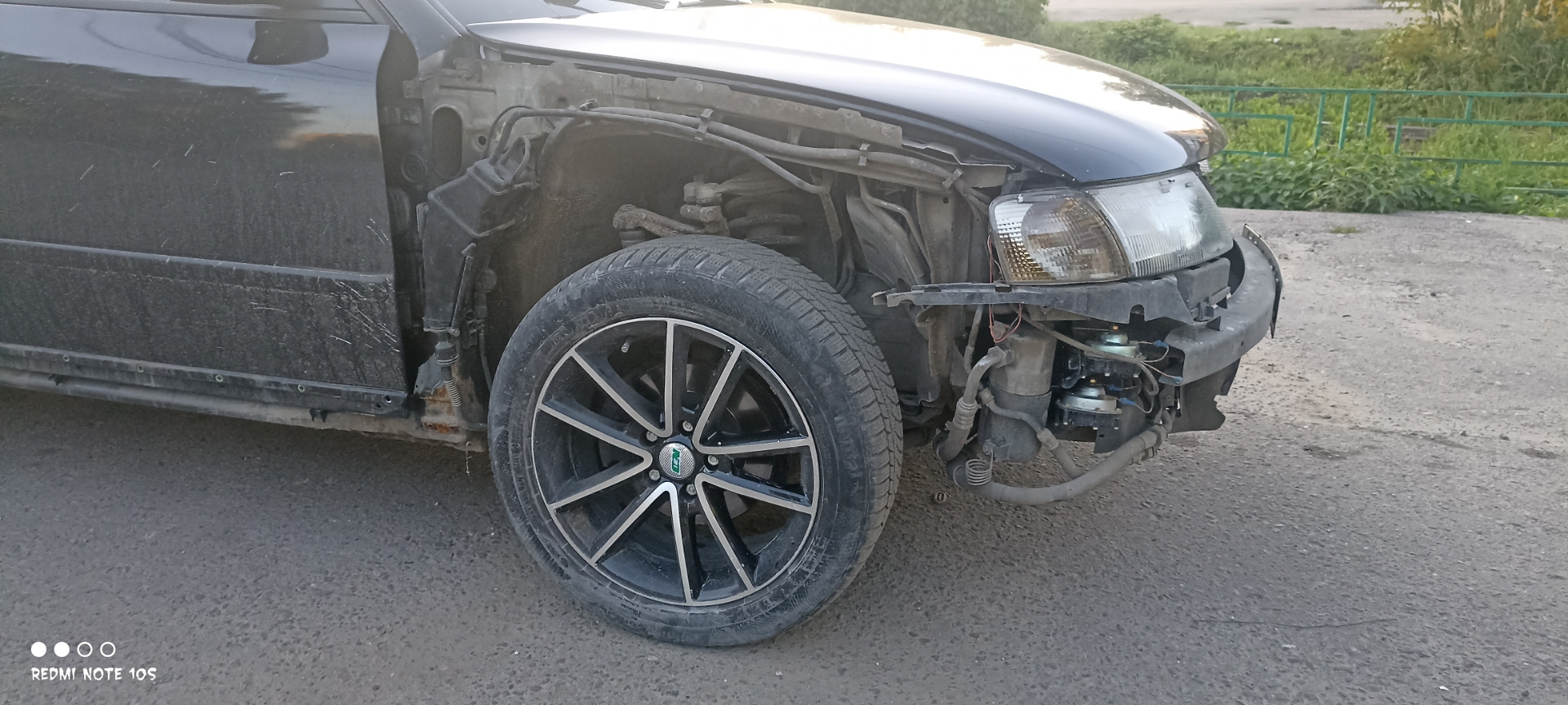

После обработки мовилем под заднем бампером, надумал обработать весь перед и пороги. Постольку поскольку с машиной расставаться не собираюсь. Для обработки скинул передний бампер, подкрылки, крылья, пластик с порогов и дверей. После разбора обнаружил несколько очагов коррозии. Съездил на мойку всё хорошенько всё отмыл. И приступил к обработки, для обработки купил ведро 5 литров мастики битумной. Перед обработкай мастикой всё ржавчину очистил до металла, с помощью счетки по металлу и ёршиком по металлу, потом всё потравил всю оставшуюся ржавчину каким то средством(подогнал друг).Фотки делал только с одной стороны.

Это долгая процедура, почти два с половиной дня делал

под мастикой может стать еще хуже… Был печальный опыт
Со всеми машинами так поступал, плохого ни чего не было
рыжиков вытравливал?
Да, только незнаю что за средство. Друг подогнал полторашку
понял. А то ты написал, что только вычищал.
Забыл, исправим
