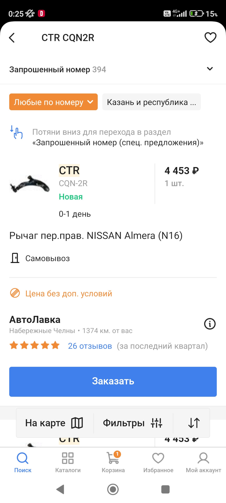

Скриншот с ззапа с выбором региона "Казань и Республика Татарстан"
CTR CQN2L — Левый рычаг
CTR CQN2R — Правый рычаг

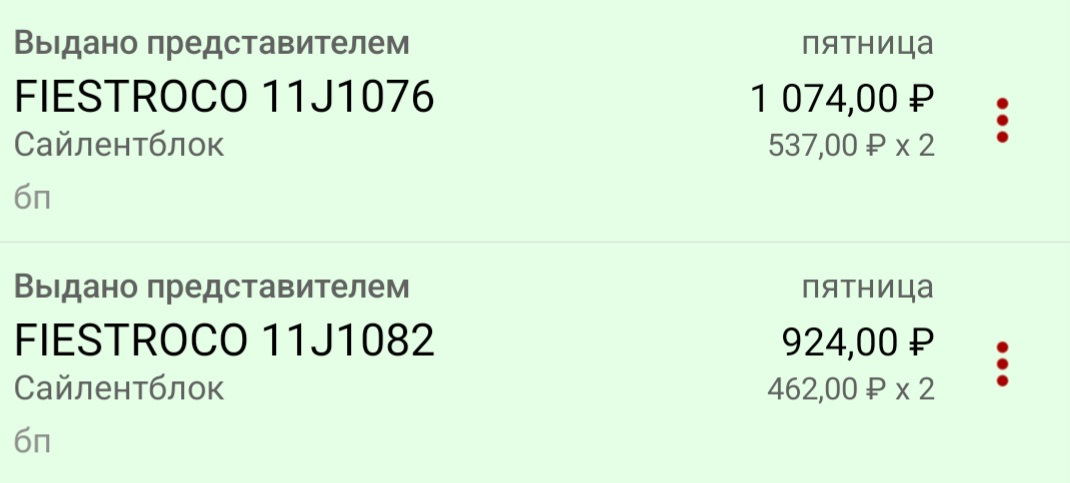

Сегодня поставил мне, только сайленты поставили. Не оригинал 2к + 3500р работа. И оригинальные разве продаются?
Работа с развалом? Ориги в автодоке отдельно нет, к сожалению
Развал +1500р
DimonNC
Вот эти поставили. Друзья в сервисе порекомендовали. Сделаны в тайланде.
