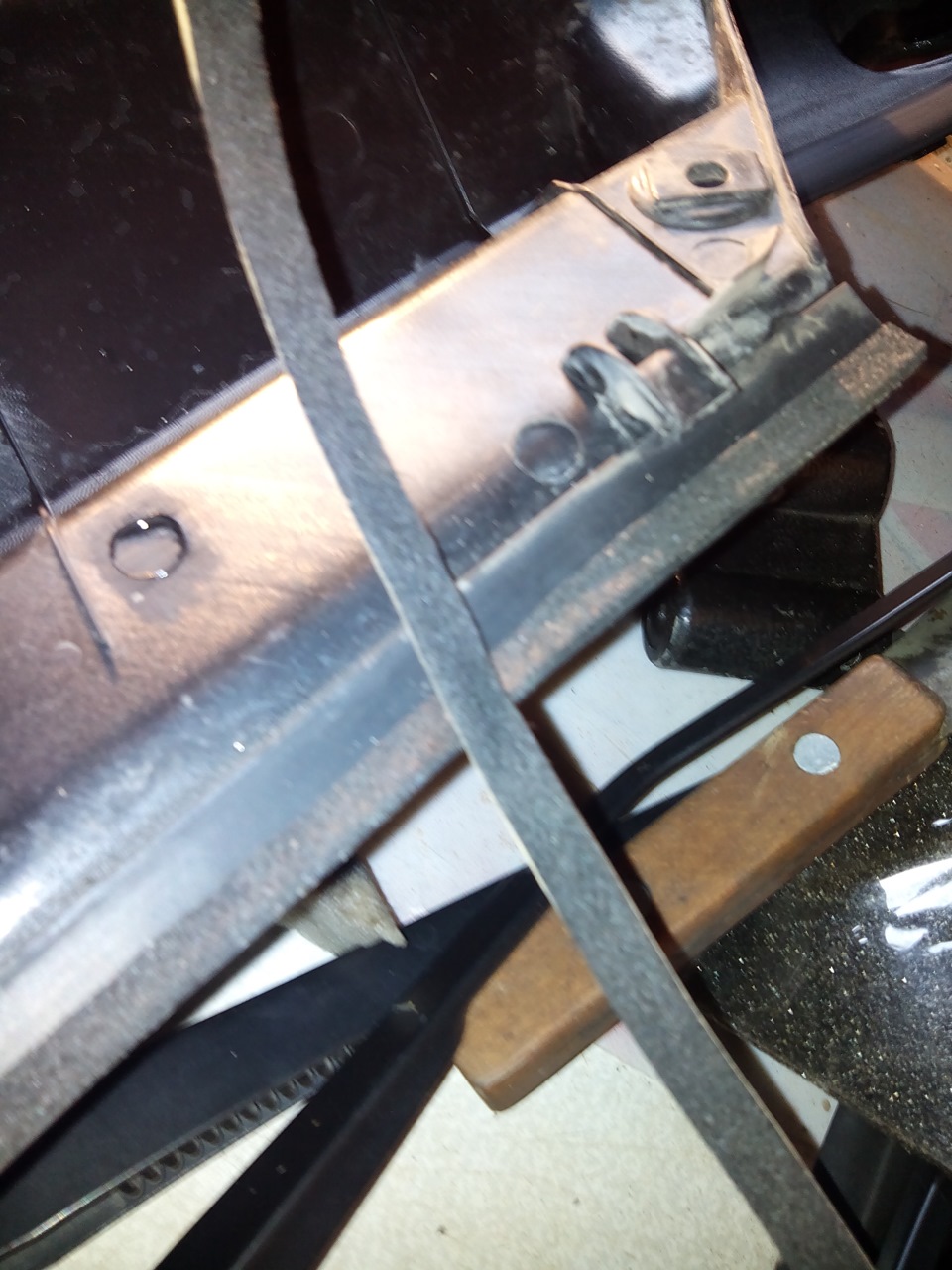

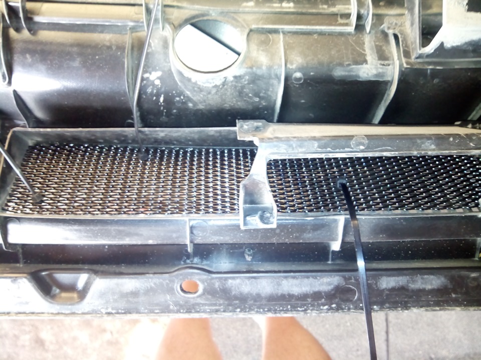

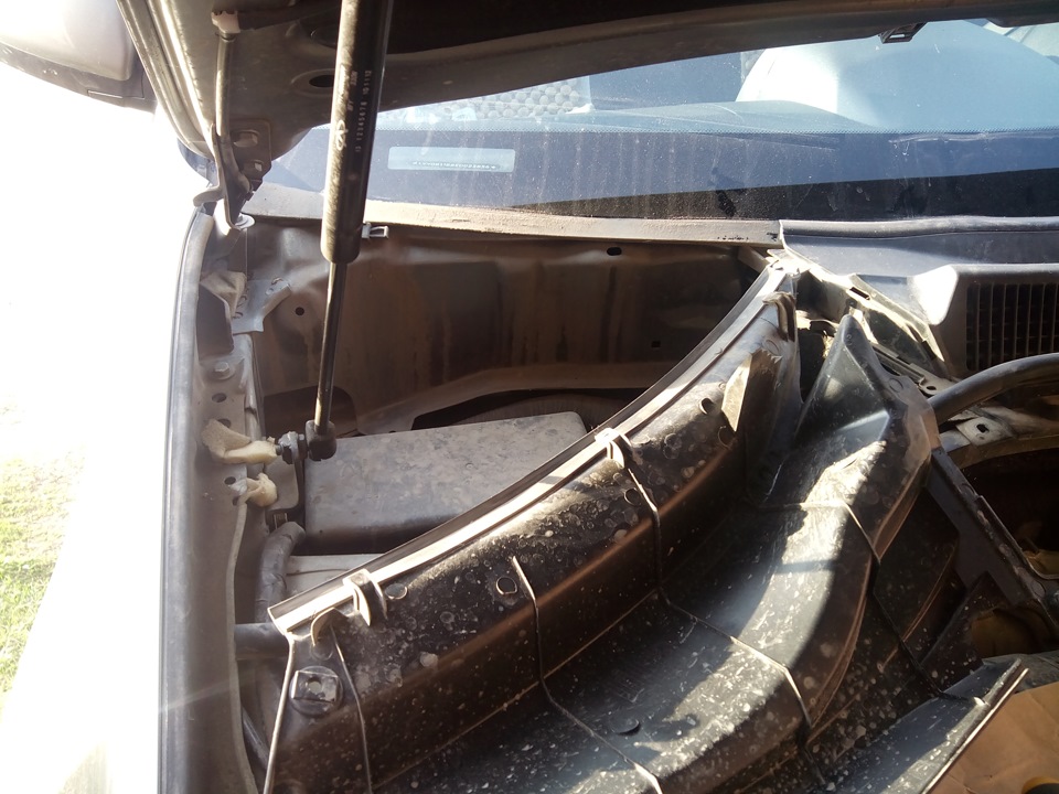

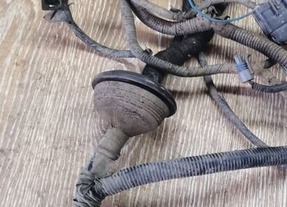

Давно задумал убрать скрип спереди. Решил разобрать жабо и посмотреть что там…
ужас сколько же там пыли (

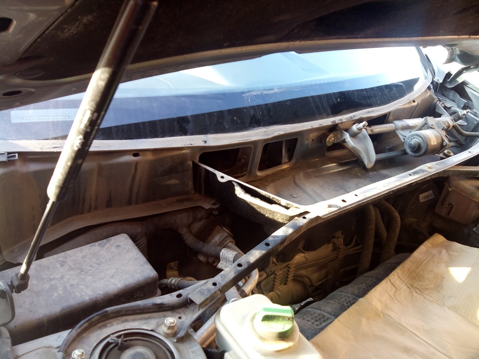

отмываем, обезжириваем…

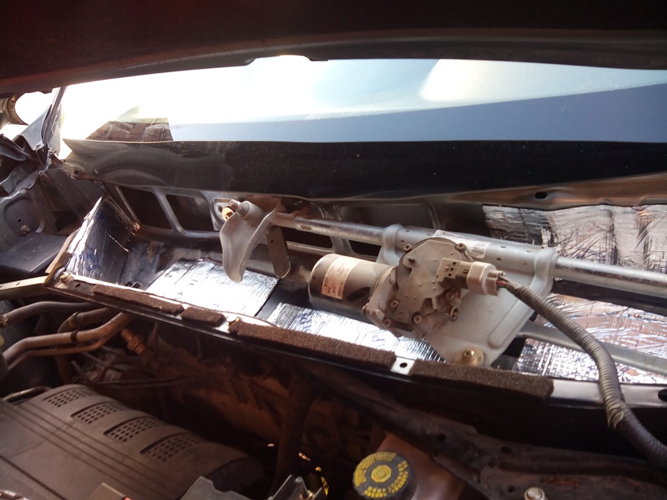

клеим вибру
подложил остатки сетки, все поменьше мусора в салон затащит

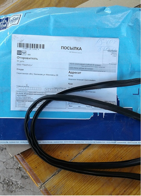

по краю резинки проклеил моделин — антискрип (вроде так называется) и на распорку
Кстати на ней было две не закрученных гайки, все протянул, все обработал смазкой для замков
Очистил дренажи, нанес в места сбора антигравия.
Собрал все — ушло около 2х часов.
Проверил на дороге (на ямах) скрип прошел, посмотрим сколько антискрип проживет

где две гайки небыли закручены?
держат которые мотор стеклоочистителей
спасибо! тоже чо то гремит в этом районе, думал(ю) щётка стекла очист.
