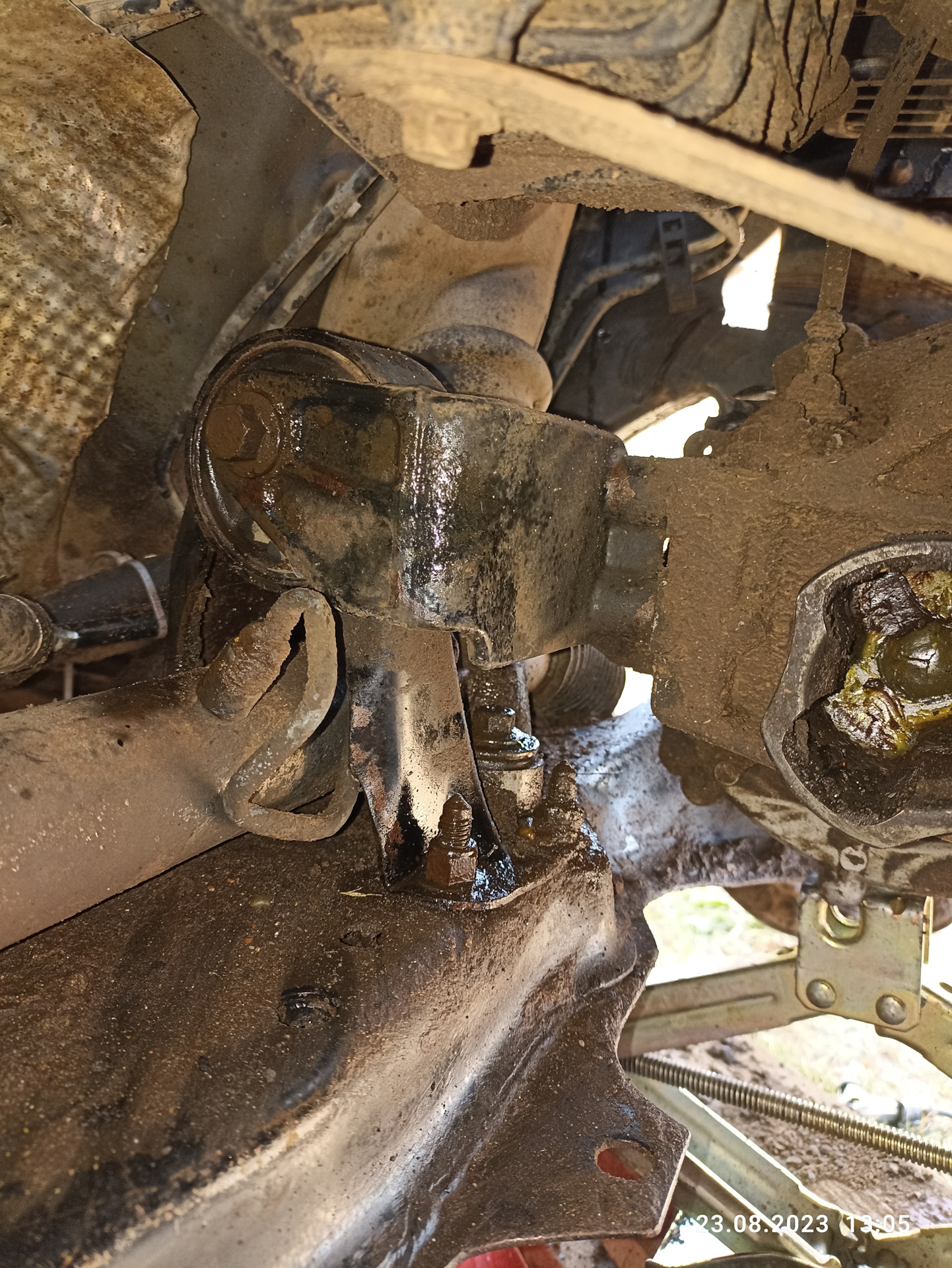

Поменял ремень ГРМ (и то потом пришлось разбирать крышки снимать) теперь можно и собирать в обратной последовательности, попутно меняя подушки и ещё что-нибудь попутное скажем так… С правой подушкой проблем почти не было, чуть-чуть только в ушке отверстие под болт расширял…А вот с задней пришлось повозиться, я снимал вместе с креплениями к двигателю.Откручиваем 2 болта спереди к подрамнику, и в моем случае одну гайку внутри подрамника нашей любимой ударной головкой длинной на 18, второго ушка и соотвественно шпильки там просто не было, заварили к подрамнику, причем очень колхозно…Поддомкратил коробку чтоб в ненапряжении подушка была и стал откручивать болты к КПП, они на ключ 13 идут, здесь очень пригождаются ключи с трещеткой, потому что место очень неудобное.Снял значит всю эту приблуду, думал обстучу и говносварка с подрамника отпадет но нифига, пришлось снимать втулки стабилизатора заодно их сразу же поменял, новые давно уже лежали…ТРудно всего откручивать болты эти на 13, ключ-трещеткой не подлезть и пришлось обычным откручивать, потом поменял там уже болты и поставил шайбы, а для откручивания ослаблял подрамник и слегка его опускал…Подвигав немного стабилизатор сделал его так чтоб не мешался подлезть болгаркой параллельно подрамнику сверху чтоб отрезать то что там они наварили, кое как всё-таки это получилось сделать и можно ставить саму подушку… СТавлю ее, а она нифига не встает, пришлось подпиливать ушко и боковинки и отодвигать трубки ГУРа аккуратно монтажкой чтоб ее поставить…А потом я зае…колебался ее ставить обратно, но вроде села она в подрамник, накрутил гайку внутри подрамника, спереди болты не ставил и кое как в этом ограниченном пространстве наживил болты к кронштейну к двигателю…ПОтом убрал домкрат и уже затянул на 15 и на 18 болт подушки к кронштейну…Теперь осталось дождаться гайки (скажу сразу когда завёл двигатель почти не болтался в рамках работы подушек я думаю, а до этого просто гулял по моторному отсеку во время газовки

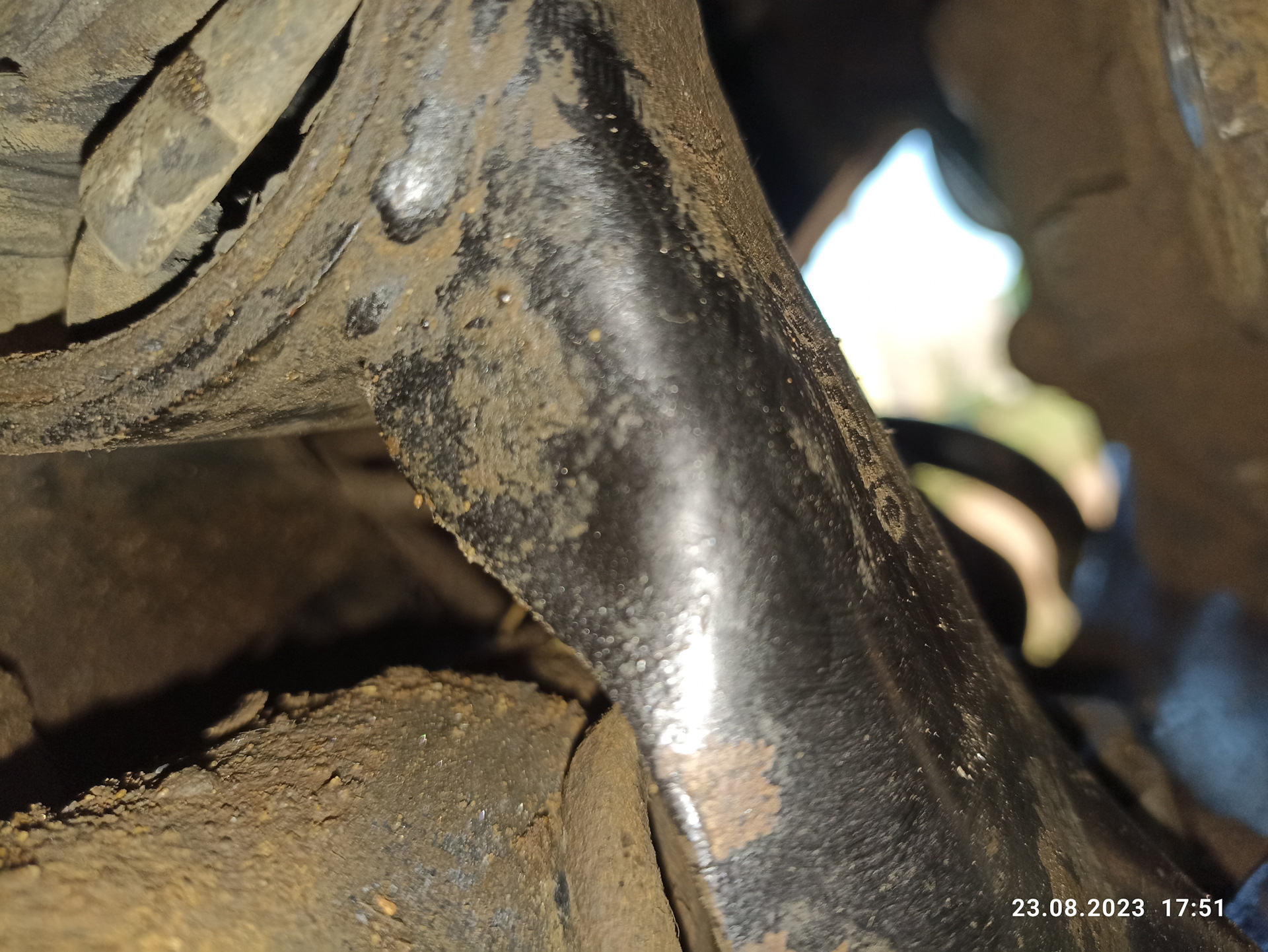

Опа на, а тут у нас образовалась дырочка, сгнило, металл тонкий и никогда по-моему не обрабатывался

Заварил со стороны арки это отверстие и замазюкал пока что шпаклей
И с другой стороны тоже подварил и замазал, как раз под блоком предохранителей силовых его и не видно было, зато грязь скапливалась
Переходим к задней подушке двигателя, видно 2 болта передних к подрамнику, ключи вроде на на 13 и 15
Одно ухо было сломано видать и просто приварено к подрамнику!Гайка на 18 там стоит, теперь у меня не хватает одной гайки, так и не понял какой там шаг резьбы М12, но гайка с колеса накручивается вроде
Вон там насрано было сваркой, благо что вообще сварка не держалась

Чертова фокусировка, но теперь бы подушка не села на место, так как на новой ушко то есть, а теперь там на подрамнике на ее месте кусок сварки налеплен
И чтоб его отпилить пришлось так и снимать стабилизатор и отодвигать его в сторону, прокрутил и поднял его вверх и кое как добрался до туда болгаркой 150мм
А это уже срезал эту сварку, видно кольцо-шайбу внутреннюю под гайку, когда подрамник может быть буду снимать тогда и заварю эти отверстия и сточу нормально, а пока и так сойдёт

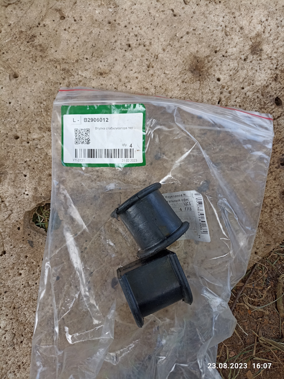

ГЛвые втулки стабилизатора, были закуплены ещё в марте, но тогда не втсановлены.Никогда не выкидываю старые запчасти и новые держу отдельно, а вдруг пригодится
Слева новый, справа старый хз откуда
ВРяд ли его так разбухлило, изначально видать больше был родного

фтулки стаба родные говно. я поставил бу волговские и уже 2 года ни одного стука. примерно 50 пробежал на них.
