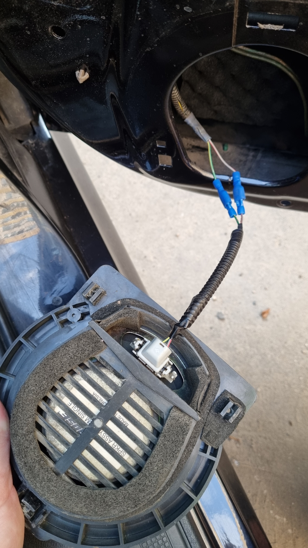

Переходники на передние динамики
Когда купил на фронт стоковые bose (пост №180), с ними были любезно отданы и стандартные фишки, но без разъемов. На тот момент я собрал переходники из того, что смог найти и это работало, но так как посадочные отличались от стока, то снимались и одевались не очень легко.
Имея теперь на руках не нужную проводку от купленных дверей, решил раздербанить её и собрать уже нормальные переходники, после чего и заменил их.
