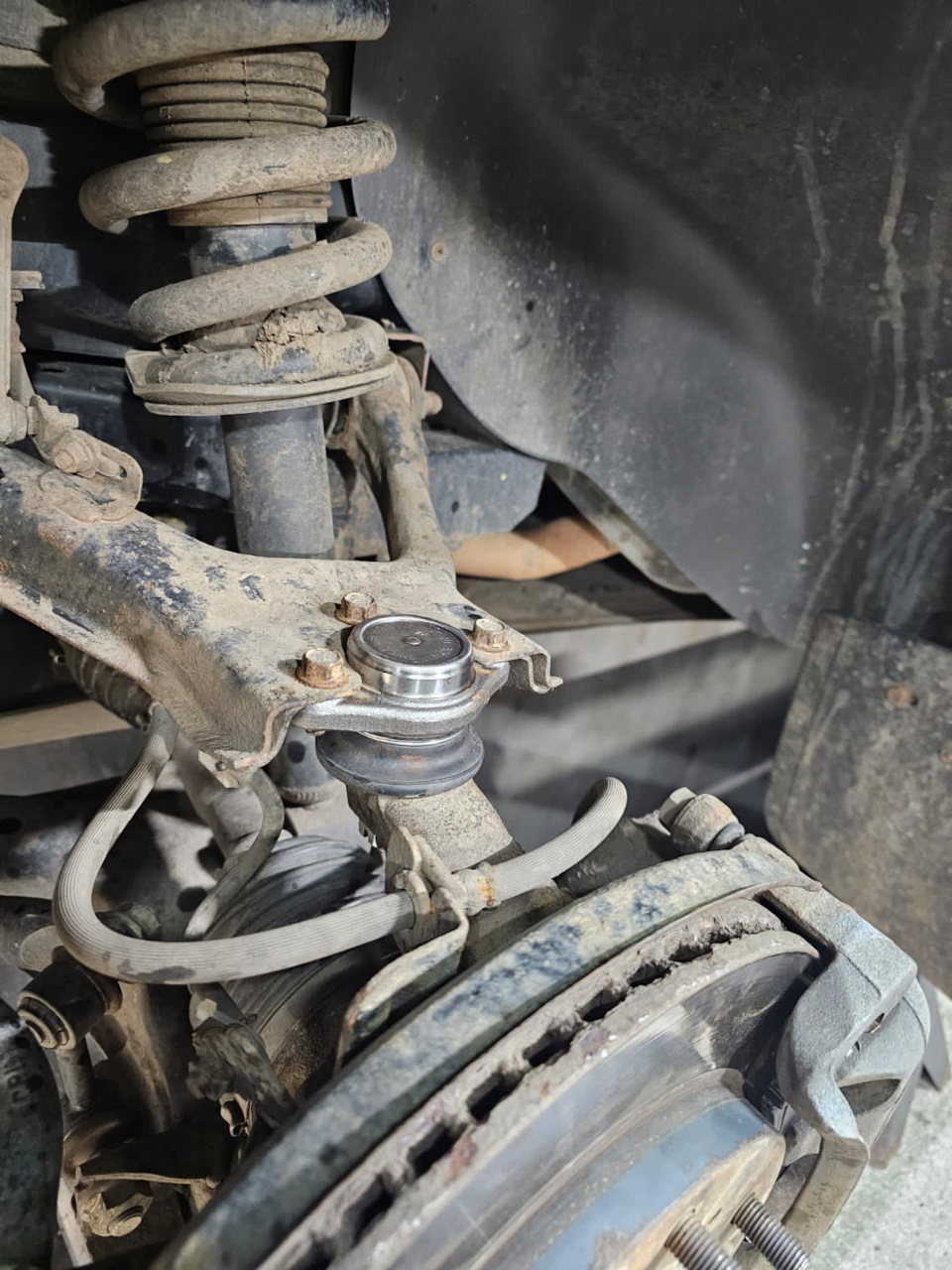

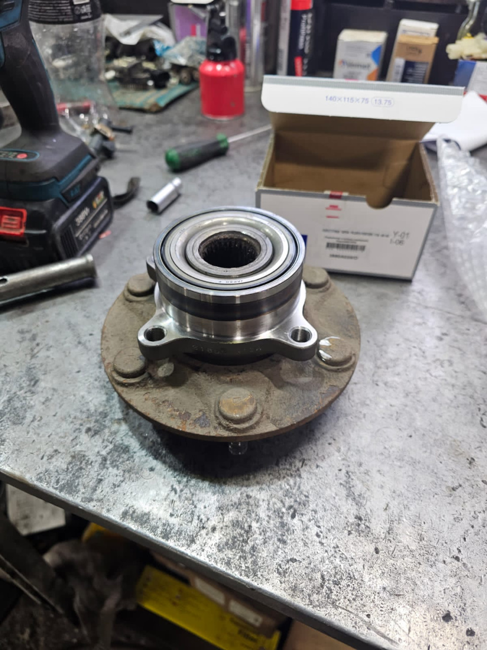

Началась уборка, решили мы пройтись грейдером по полевым дорогам, и вот приехав за водителям что б увезти домой, внезапно появился шум который мало кто перепутает шум развалившегося подшипника, но, сначала я все же думал мб заклинил суппорт и заскрежетал металл об диск, остановился потрогал ступицы разницы не заметил особой, диски все раскалены ибо по полям в этот день поносился знатно… Поехал дальше больше ничего не было, но потом на малой скорости стал замечать скулёж, который на скорости выше 30 пропадал, заехал на яму в мастерской начал домкратить колеса по очереди, левое переднее очень люфтило, хренасе думаю подшипник развалился… На следующий день собирались с женой в город на выходные, звоню куму, лезу в душу что б пока уедем на бнв он за выхи устранил, PashkaST сжалился, его коллега Рома посмотрел все, как оказалось и подшипник капут и две шаровые, собственно шаровые и люфтили, пока брат был в городе попросил привезти шаровые и подшипник:)
Сегодня кум все отремонтировал☺️

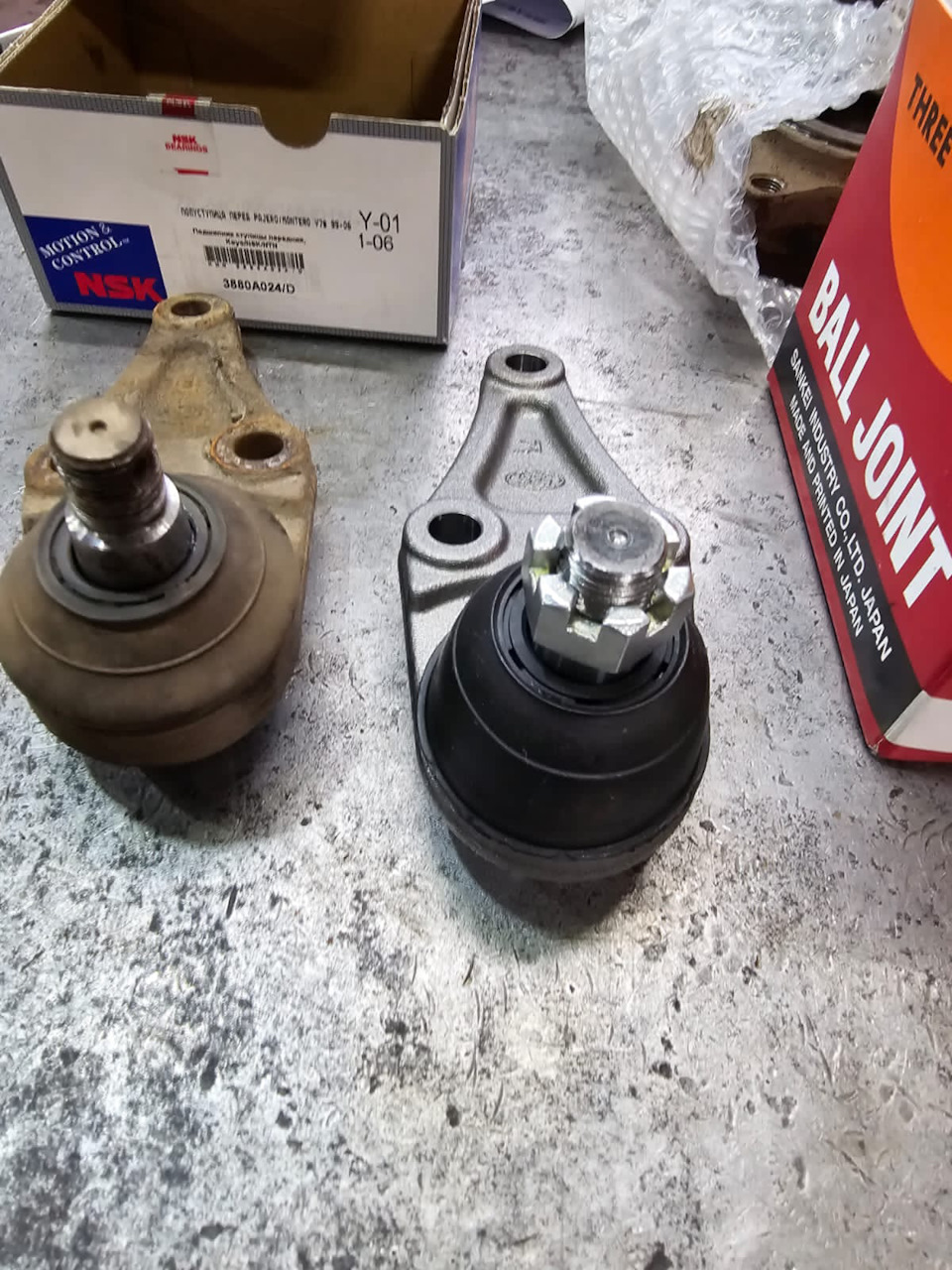

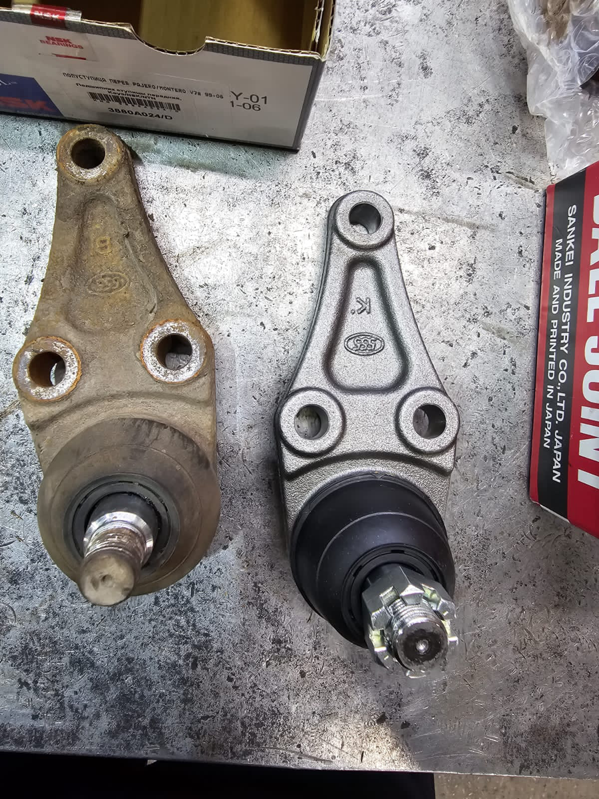

Поскольку бралось все из наличия, то из боле мене аналогов взял шаровые 555 и подшипник NSK.
Как обычно дое… Упросив кума сфотать процесс😁

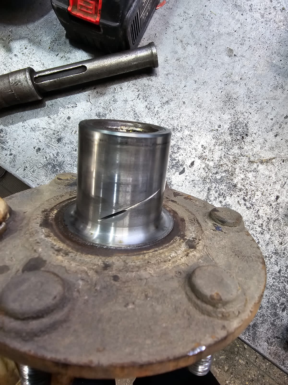

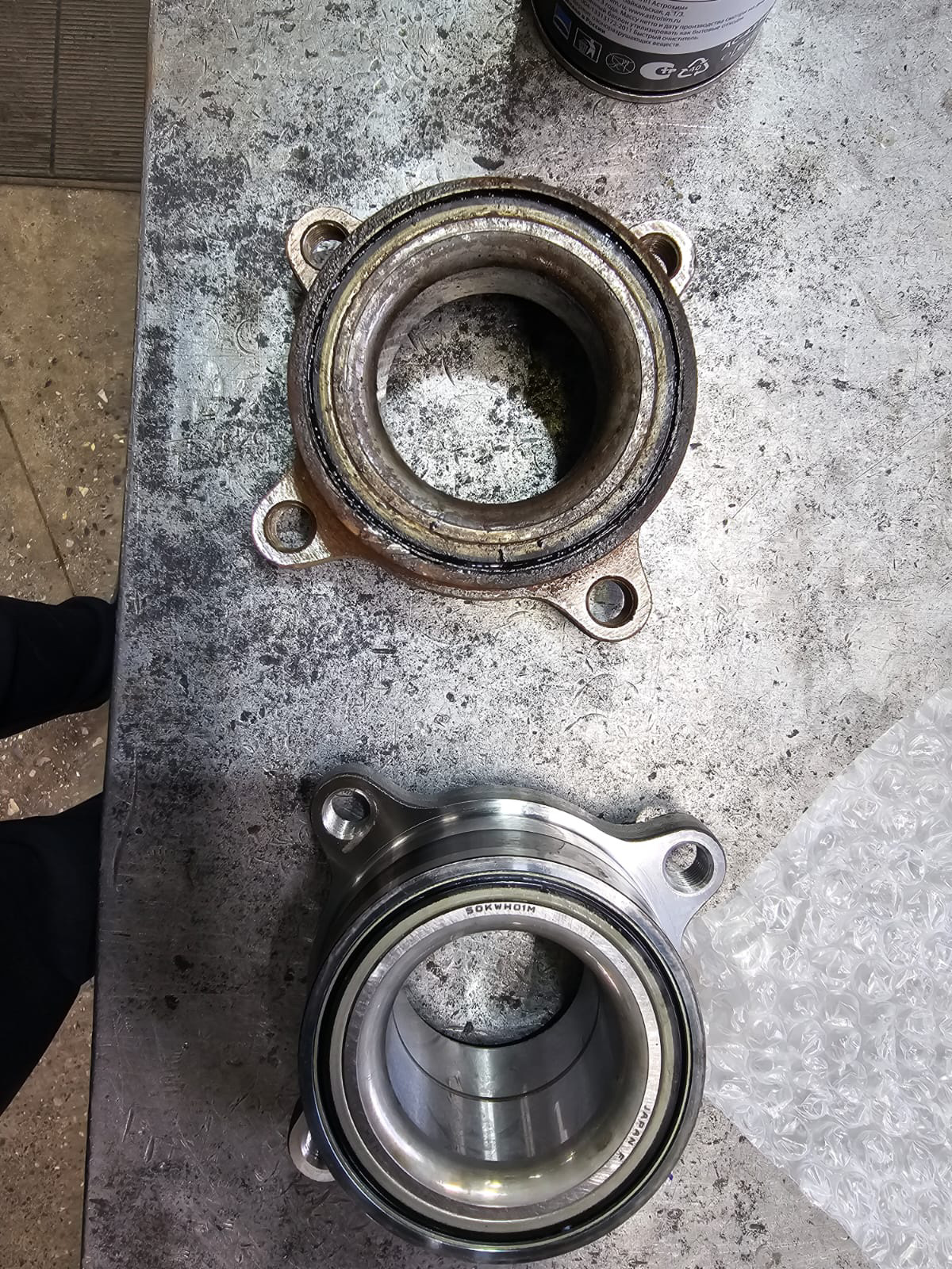

Подшипник конечно печален…

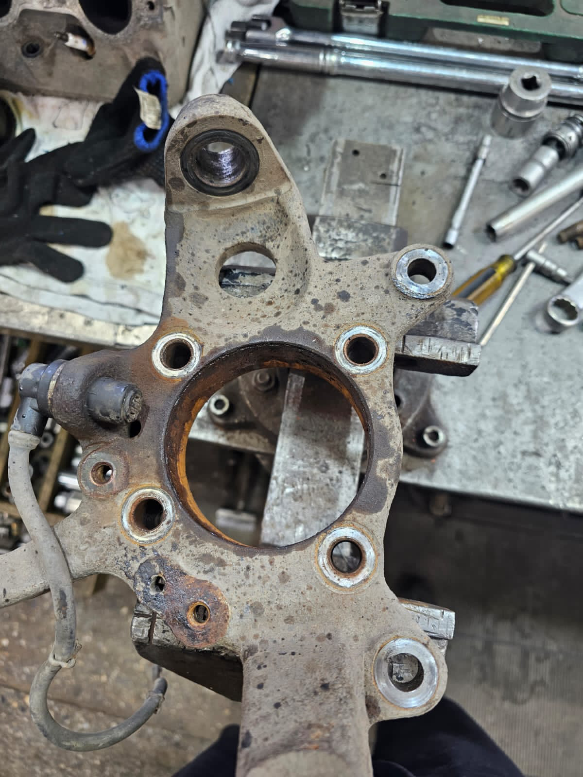

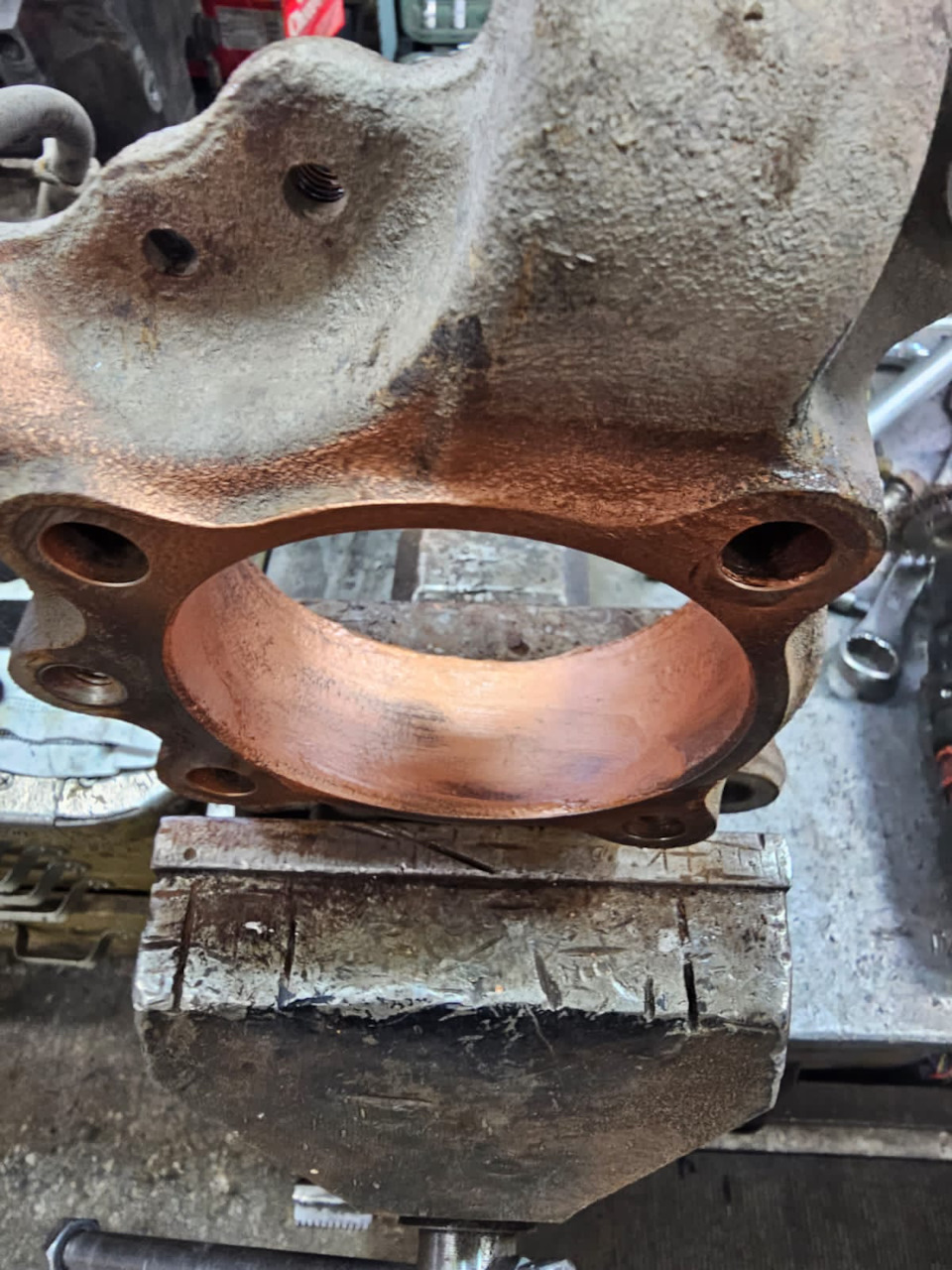

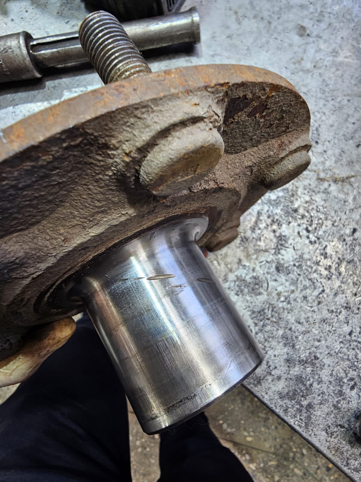

Кум весьма дотошно подошел к делу, все сделал по красоте😁

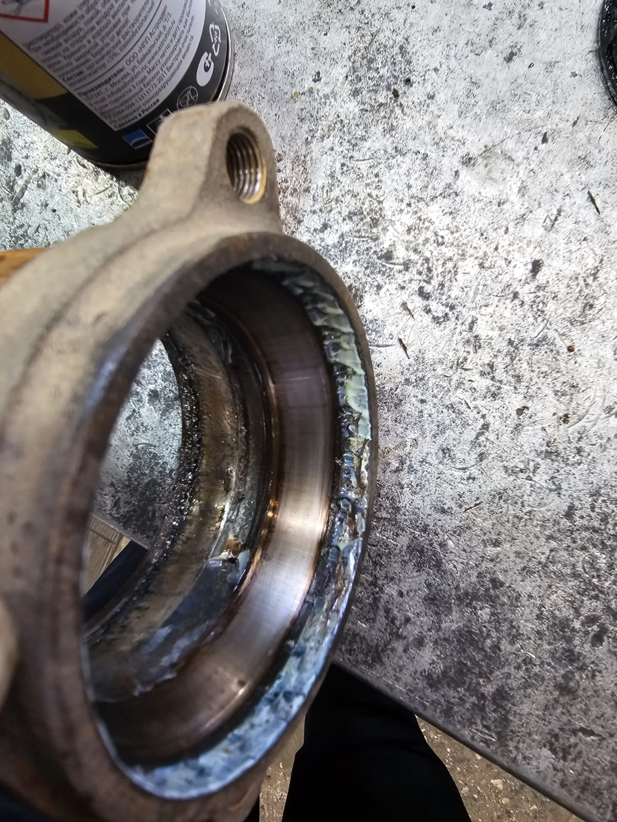

Как годовые кольца у дерева, третья замена

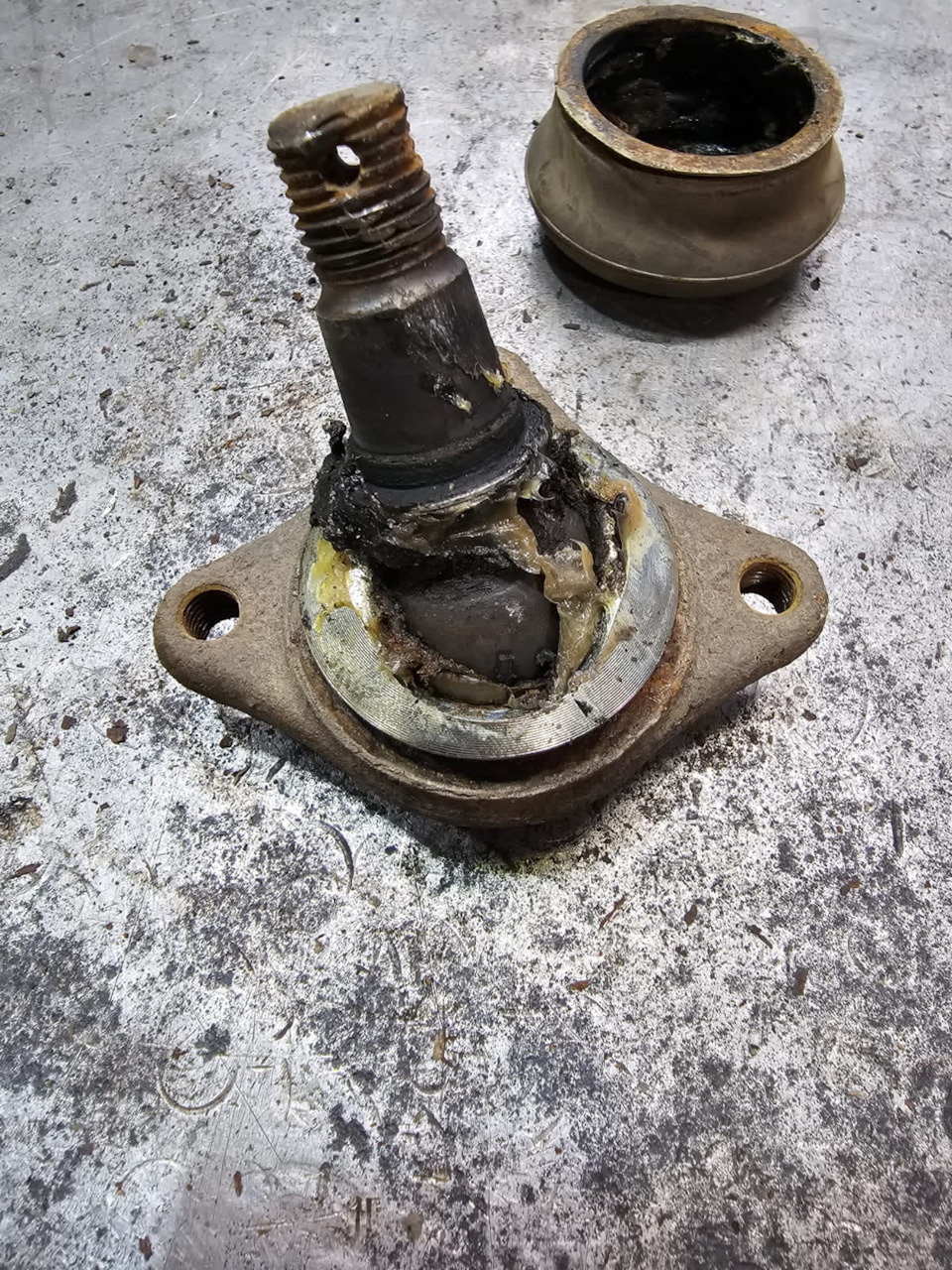

Шаровые так же выглядели весьма печально, я шум списывал на рейку, т.к. она у меня разве что не бежит, но собака зарыта еще и здесь, дьявол как говорится кроется в мелочах

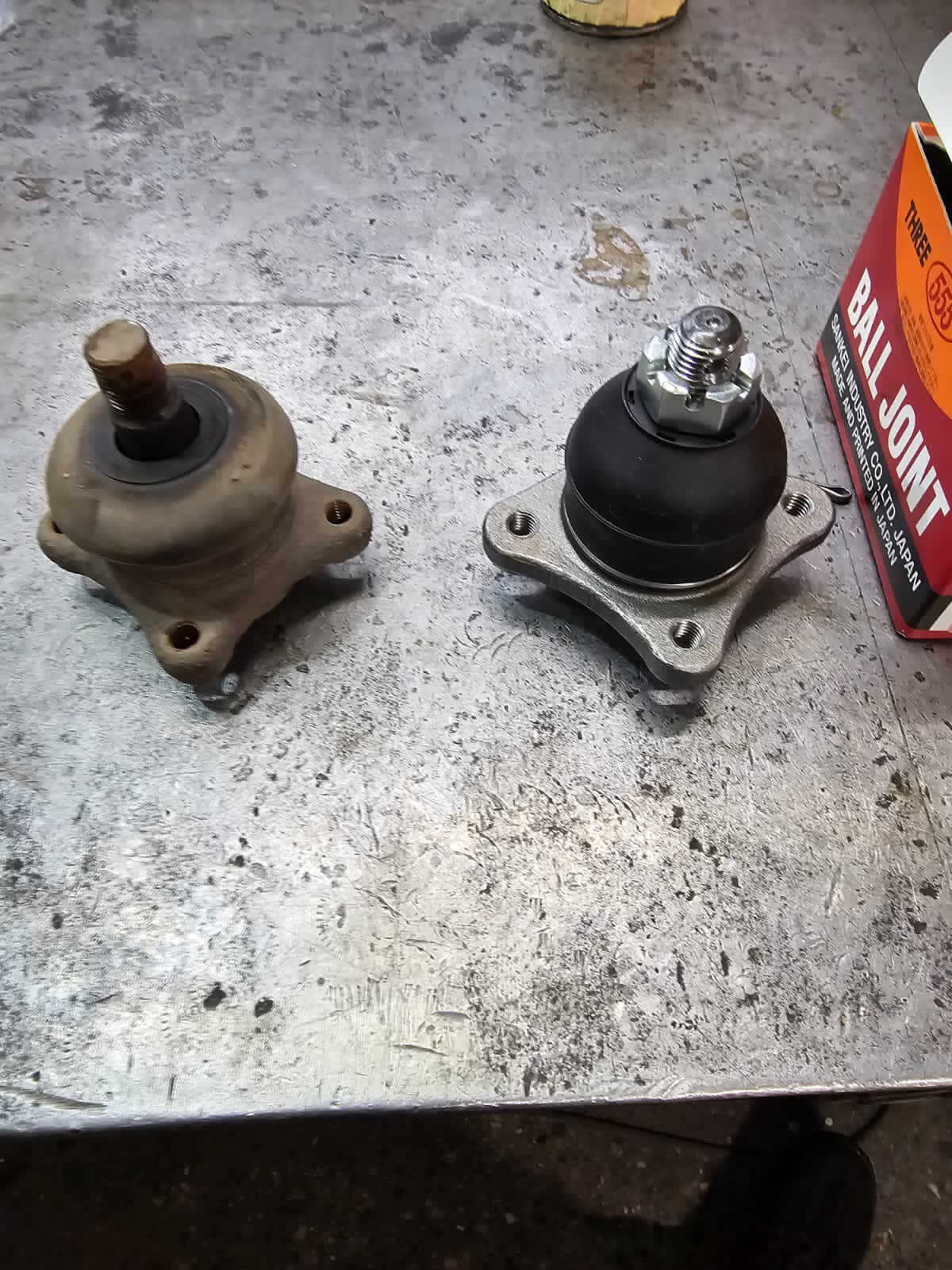

Для сравнения так сказать😁
Как же хочется снять все рычаги и покрасить… Когда ставишь новое на столь не респектабельный вид🙈
Приехав с города забрал малыша, пересел с бнв и это чувство когда ты жил в гостях у бабушки и тут вернулся домой, это похоже диагноз, ну вот милей мне падж чем бнв жены)
Смерть подшипника совпала с переобувкой на рейзеры и я шум списывал на шум резины, но, как я был удивлен выехав на трассу что шум стал на несколько порядков меньше, да она воет, но теперь не так сильно.

Все это самостоятельно делается за четыре часа с перекурами и обедом, если есть гараж, хороший домкрат и болгарка. Самое трудоемкое — это извлечь ступичный из кулака, если он прикис. Кувалда, газ, оправка и через 15 мин ковки — бинго. Обратно собрать легко, только мазать надо. Шаровые болгаркой фух и новые вставил. Еще болты желательно поменять. А, и ступичную гайку с нужным моментом затянуть.

Привет. Это бюджетный паркетник. В лужи можно заезжать не глубже высоты покрышек. Отсутствие сальников на ступичных и неграмотная сборка-результат частых замен. 555 нормальный дубль.

Обоймы можно снимать без повреждений ступицы, надрезал немного и ударом зубила она лопается .
