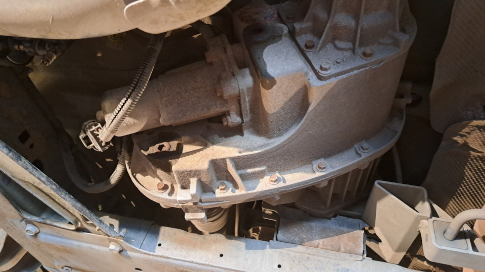

Немного подкормил машину оригиналом) Жижу для раздатки и фильтр топливный уже давно купил, но все не решался залезть поменять, очень не хотелось делать это во дворе на домкрате… Но нут решили с друганом Agareus совместить приятное с полезным: погнали в его родное Усолье дабы сгонять на дачу в баньку, а заодно заюзать в его гараже там яму)) На яме скидывать защиту бака и производить все замены жидкостей все же очень удобно)
Итак, чтобы добраться до фильтра и раздатки нужно снять пластиковую защиту бака и все как на ладони — пробки у раздатки открутились без проблем, там шестигранник на 10, жидкость слилась темная, уже зеленоватая, но не черная. залил оригинал AC Delco Auto Trak II, как положено по мануалу, 2 литра, то есть как раз 2 канистрочки. Заливал большим шприцом, предназначенным как раз для таких целей.

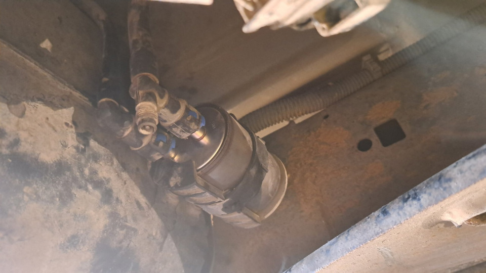

Топливный фильтр на дорестайле стоит отдельно от насоса, под нищем, возле рамы с левой стороны. Тоже меняется несложно — открутить хомут, отщелкнуть трубки и все. Фильтр тоже взял оригинал AC Delco GF831, точно такой же и стоял, как оказалось. Топливный фильтр похоже поменял вовремя, т.к. по трассе ощущался тупняк, и даже провалы тяги, после замены все пропало, видимо давно был не менян и уже был грязный. На всякий случай еще скинул клемму чтобы обнулить комп, понаблюдаем, но уже пару дней все хорошо!
