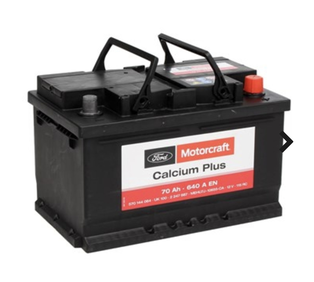

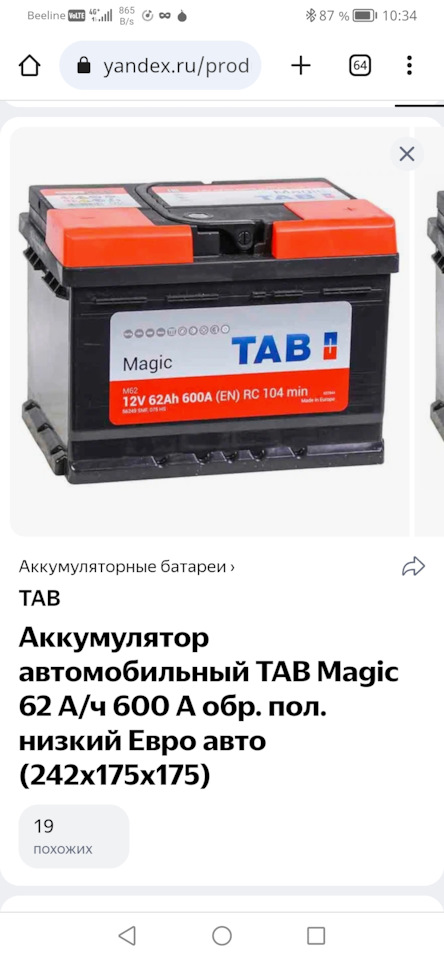

Добры день, родной аккумулятор умер. Стоял на 60 а/ч, брать так же на 60? Или больше а/ч? И может марку аккумулятора посоветуете ?

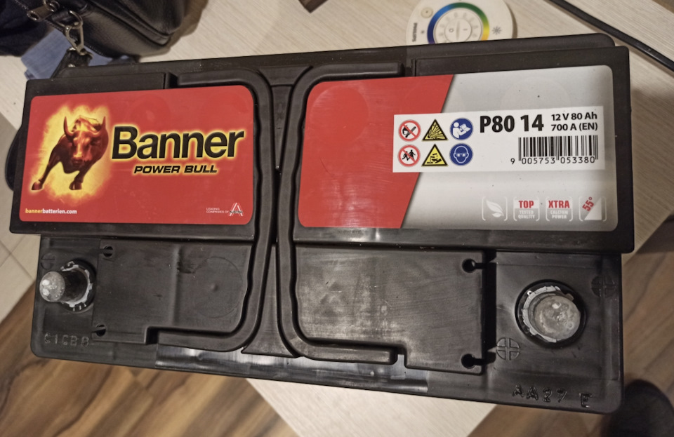

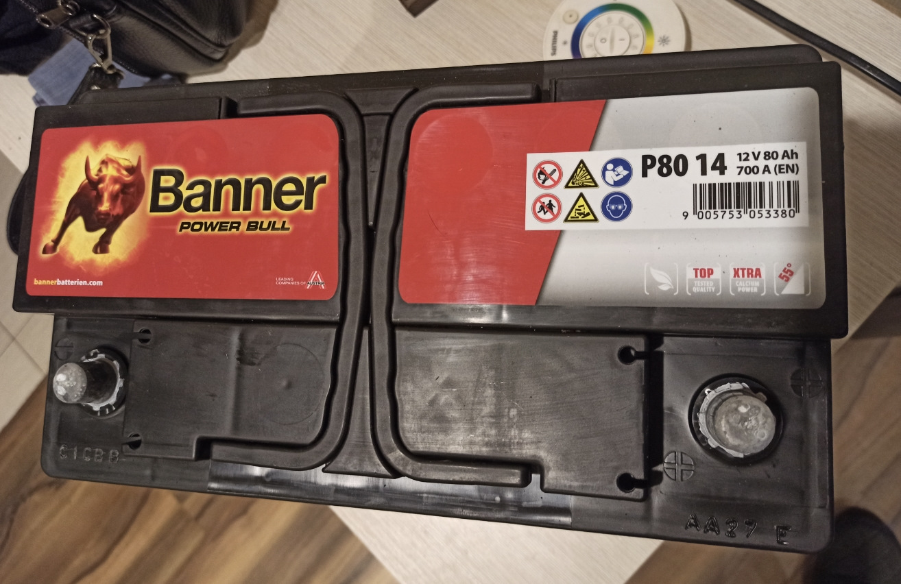

у меня Banner на 80 ампер, чем лучше больше? Тем, что меньший разряд АКБ идет.

Мягко говоря бред. Акб (любой) заряжается на куге до 75% своей заводской ёмкости (но емкости могут быть разные, как и тип акб Са, efb, agm все зависит от мотора и комплектации) . Тоесть если была акб на 60ач то она не будет иметь свои 60, а будет заряжена умной зарядкой максимум до 45а. Соотв если поставил новый на 75 то машина продолжает его заряжать до, правильно 45а и в итоге новый акб умрёт очень быстро, тк будет иметь постоянный недозаряд. Также важен типа самого акб, тк зарядка выдаёт разные токи на каждый тип…
В идеале акб с технологией efb, ёмкость в районе 75Ач будет достаточной. Но для норм его зарядки/разрядки нужно менять параметры в мозгах

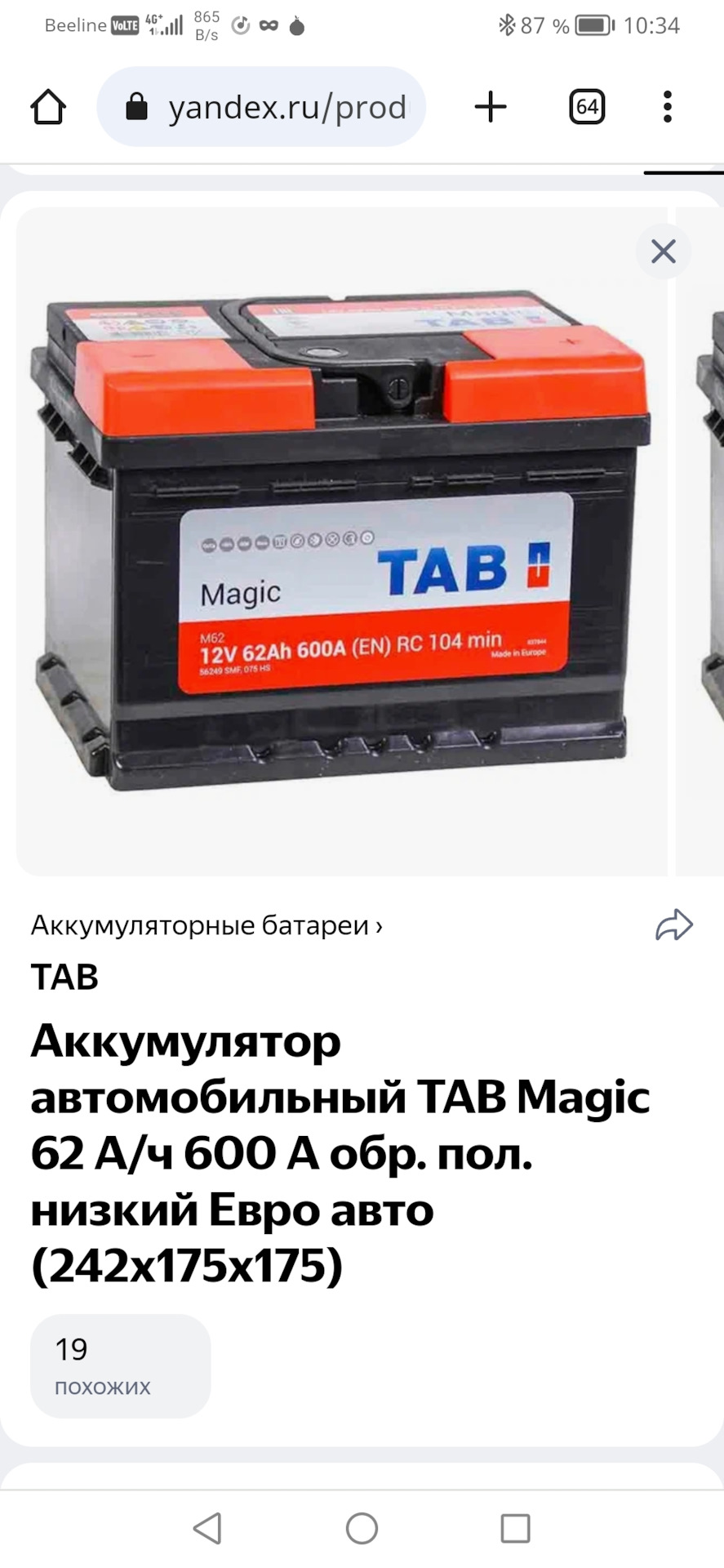

Бери лучше 75ку. 60а мало для Куги. Я вот 62 поставил и пожалел, что 75ку не взял. По марке exide, tab, topla.
Почему пожалели ?
Много электрики в авто, я просто смотрю на потребление.

В параметрах bcm, помоему пункт 68 (могу ошибаться давно не лазил туда) там типа общие настройки. ближе к концу списка идёт ток зарядки 3А, меняешь на 5А, вот и все. В этом же меню и параметр общей ёмкости акб и выбор типа акб в виде 2х цифр…общую ёмкость можно тоже сделать больше, чтоб акб был заряжен более чем на 75%
