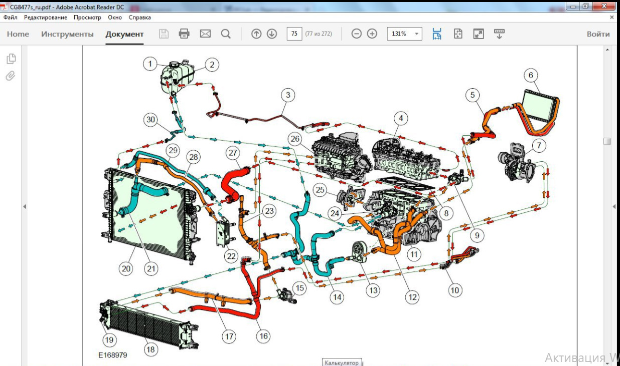

Приветсвую ! В любом случае нужна диагностика, очиститель не навредит на любом пробеге . Если не нашли тест на со2 — попробуйте погонять на высоких оборотах пол часа и рукой смять большой патрубок от радиатора — если он твердый — то беда ( предварительно перед "заездом" посжимайте большой патрубок — он должен быть мягким )
ты имеешь ввиду патрубок по схеме №27?
Верно
Спасибо, а не просветишь почему именно этот патрубок?

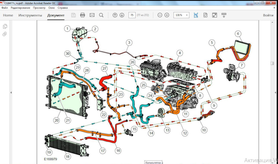

Здравствуйте, можете скинуть файл этой схемы?

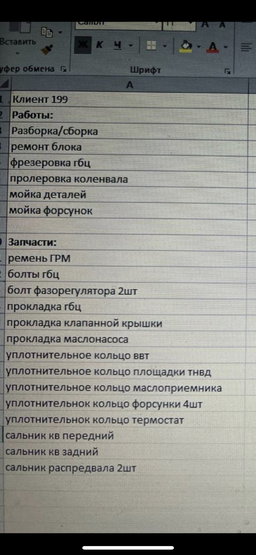

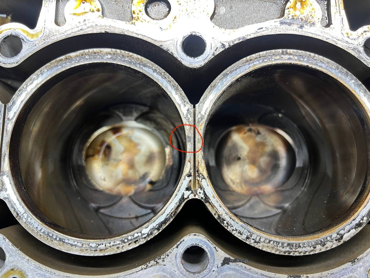

Дорого обошлось? 🤔 мне за ремонт 1,6 просили от 200000 до 450000 🤔
В моём случаи был прогар . Его устранить и заварить пропилы — в районе 45к . Я отправил полностью снятый двс на дефектовку, мойка деталей и форсунок и так далее, вышло 70к . Снять поставить 30к . Итого бюджет 100к
Это без расточки и замены поршней же?
Список проделанных работ .

Вызвано тем что со2 прорывается где то ( скорее всего в блоке ) далее начнет течь антифриз — тем самым проедая стенки головки/гильзы …

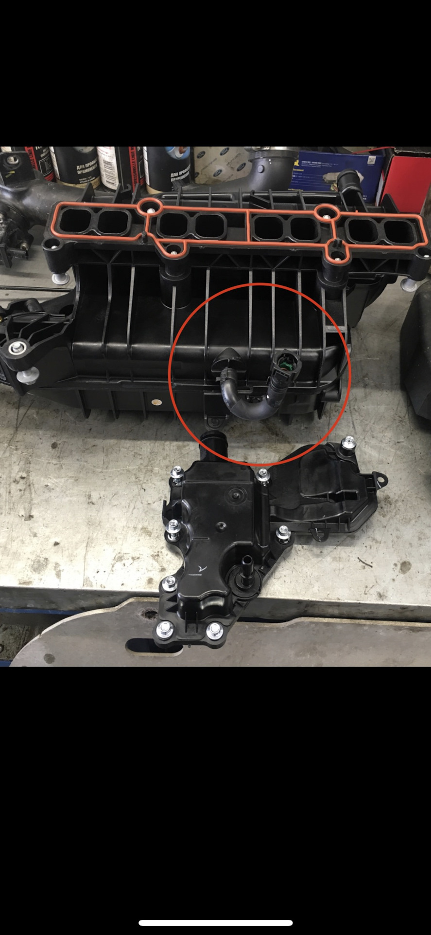

За внимательность про впускной коллектор 2 😄 . На сколько знаю, впускной модернизированный, ставился только в 2019 году
Кстати у вас старый коллектор ведь стоял ?У меня октябрь 18, не могу понять как проверить
Как вариант попробовать полазить эндоскопом — от масло модифицированного отделителя будет идти тонкий патрубок на впускной коллектор, телефоном не получится заснять !

Речь идет об этом патрубке
oleg701
При замене масла снизу плохо но можно увидеть отсутствие отвода на блок. У себя тоже не обнаружил, машина сборки осень 18 года.
