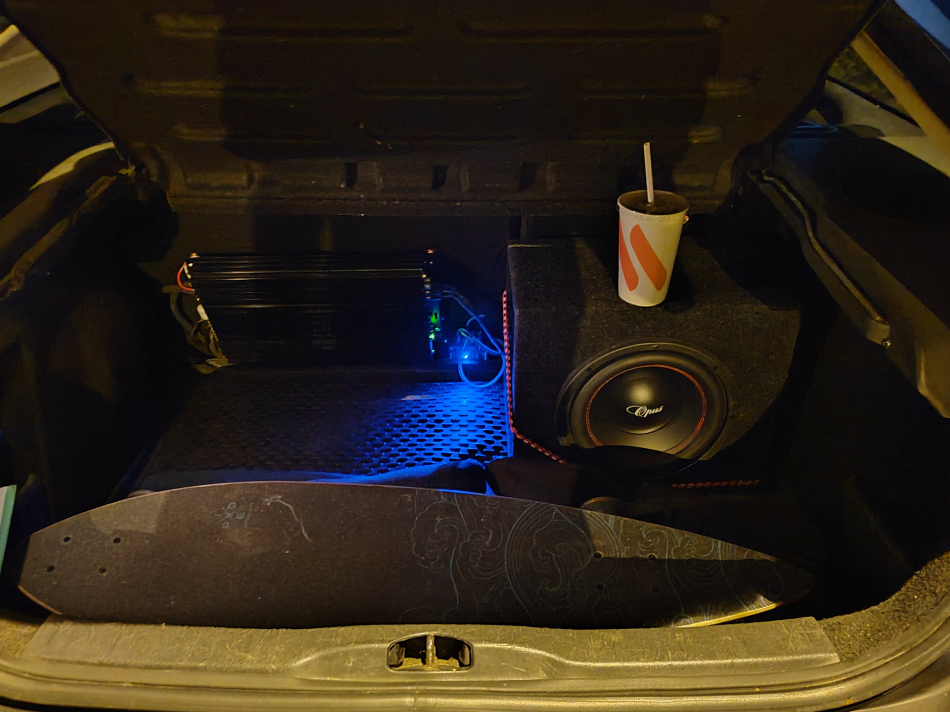

Пока у меня стояла андроид магнитола она соеденялась с усилителем линейными РСА кабелями и они хватали наводки. Их было слышно при низкой или выключеной громкости, они были тихими но были.
Так как у Нака нет линейных выходов мною было приятно решение брать линейный преобразователь. Лезть в нак и искать предусиленый сигнал я не имел вообще никакого желания.
С тех пор, когда я впервые ознакамливался с темой линейных преобразователей аудиосигнала минуло уже много лет и индустрия не стоит на месте. Изучив информацию я остановился на замечательной коробке DYNAMIC STATE PLO-C4 PRO SERIES.
Жаль я тогда денег пожалел ( и от не знания), и взял на 4 канала а не на 6. Функционал просто пражает, можно выдавать смешанный полный сигнал, можно разделить. Включение можно настроить через ремоут а можно через аудио сигнал. Эта коробка может управлять включением усилителя. В общем одни плюсы за столь не большие деньги.
Я вывел эту коробку в багажник, обычными аудио проводами от нака. Купил комплект европроводов для обычной магнитолы выпиновал оттуда провода, выпиновал их в переходник на Нак от рд45. И уже к этим проводам подключил аудио провода и вывел их в багажник. То есть вышло все на заводской фишке. Питание нака тоже сделал на разьемной фишке, используя фишку проводов от евроразьема.
Нак я в итоге пихнул за бардачек.
А преобразователь установил прямо рядом с усилителем, чтобы РСА кабеля стали максимально короткими. Купил два полуметровых РСА кабеля, и все подключил.
Наводки пропали от слова вообще. В качестве звука я не потерял ни капли. Звук стал совсем иной, не хуже не лучше, но звучать стало по другому. Конечно в дальнейшем, когда ни будь, я заменю 4х канальный преобразоваьель на 6ти и смогу разделить сигнал на фронт и на саб.

Саб машину пополам не порвет?)
Она уже порвана) все фото это всегда склейка из двух) а так, Гейн выкручен на минимум. Пусть лучше более мощный саб шепчет чем более слабый рвет мембрану
Это правильно
