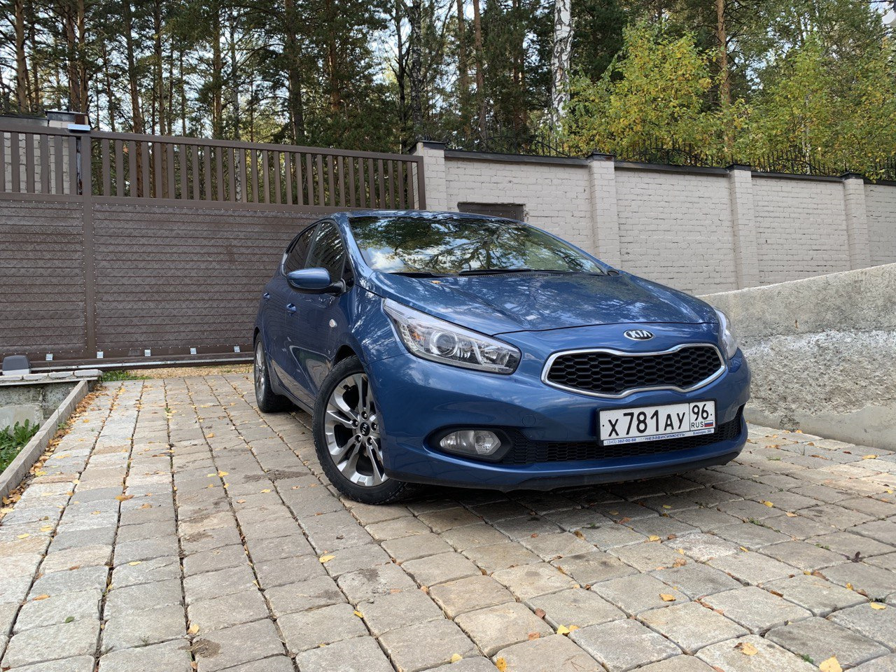

Давно ничего не писал о машине т.к. не возникало серьезных неприятностей, все как у всех, ТО, мелкие поломки, доработки.
На данный момент пробег 122т км и машина последние 4 года больше стояла, чем ездила, но смена работы позволила опять полноценно эксплуатировать машину.
Думаю можно разделить по пунктам, то что было сделано.

Машиной своей доволен и не могу сказать, что она мне надоела, все так же оборачиваюсь на нее, когда ухожу.
Но возраст берет свое и хочется что-то поновее, рассматривал Kia Sportage 5, но ценник сейчас неподъемный, китайцев не рассматриваю в принципе, хотя по салону они прям очень хороши.
