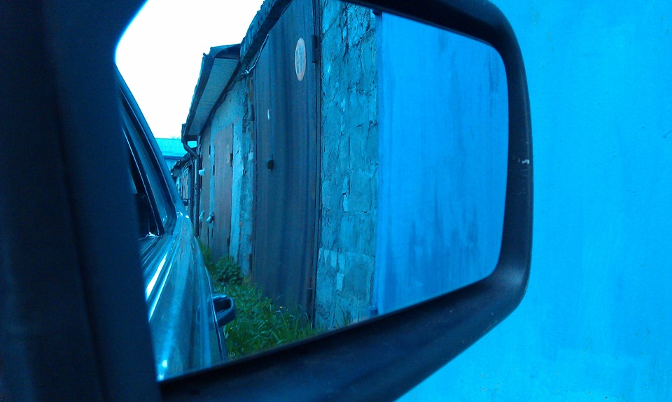

О том, что правое наружнее зеркало требует ремонта, я был предупрежден еще при покупке машины. Для чего даже был снабжен запасным «лопухом». Но сделал только сейчас.
Снимается просто: на ручке фиксатор, его нужно сдвинуть в сторону зеркала, потом снять ручку; снять треугольную накладку (держится на трех защелках); открутить три винта. Зеркальный элемент можно снять как до, так и после снятия зеркала с двери: нужно потянуть (или поддеть) его за внешний край (там шарнирная защелка), потом сдвинуть в сторону (правое — вправо, левое — влево). Под зеркальным элементом два винта, которые соединяют рамку и корпус.
У старого зеркала сломано основание, из-за чего оно шаталось и не настраивалось. На фото запасное нормальное зеркало и старое сломанное. На самом деле на запасном видно трещину в том же месте, но на некоторое время должно хватить.
Просто заменить «лопух» в сборе было нельзя, так как хром на запасном никуда не годится.
Пришлось собрать из двух плохих одно получше. Сам зеркальный элемент на запасном оказался менее поцарапанным.
Теперь и правое зеркало у меня для водителя, а не для пассажира.

класс теперь у тябя порядок см зеркалами! Я менял только само зеркальце и искал голубое зеркало-оч красиво смотриться!
Относительный порядок =) На правом трещина разойдется со временем от вибрации, а левое погнуто в том же месте. В общем нужно другие искать. А зеркальный элемент у меня голубой, но видно это только в хорошую погоду.
