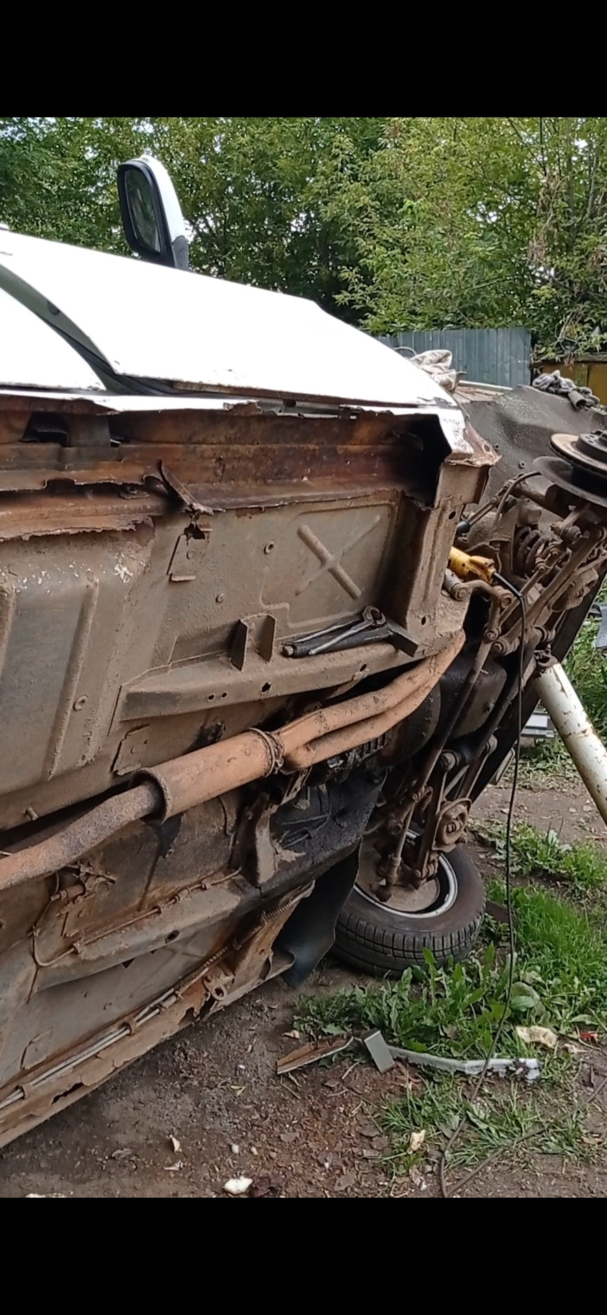

Визуально правый порог выглядел хуже, чем левый и было решено начать с него.
Потихоньку старый порог начали вырезать. Параллельно попытались прошприцевать подвеску и заменили пыльники направляющих суппорта и смазал их.

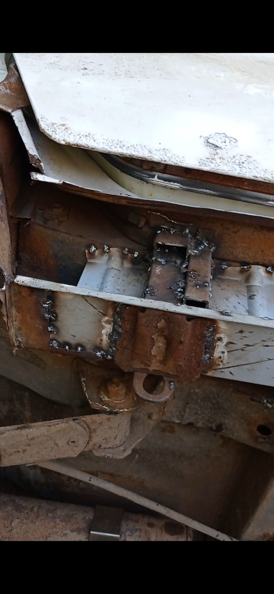

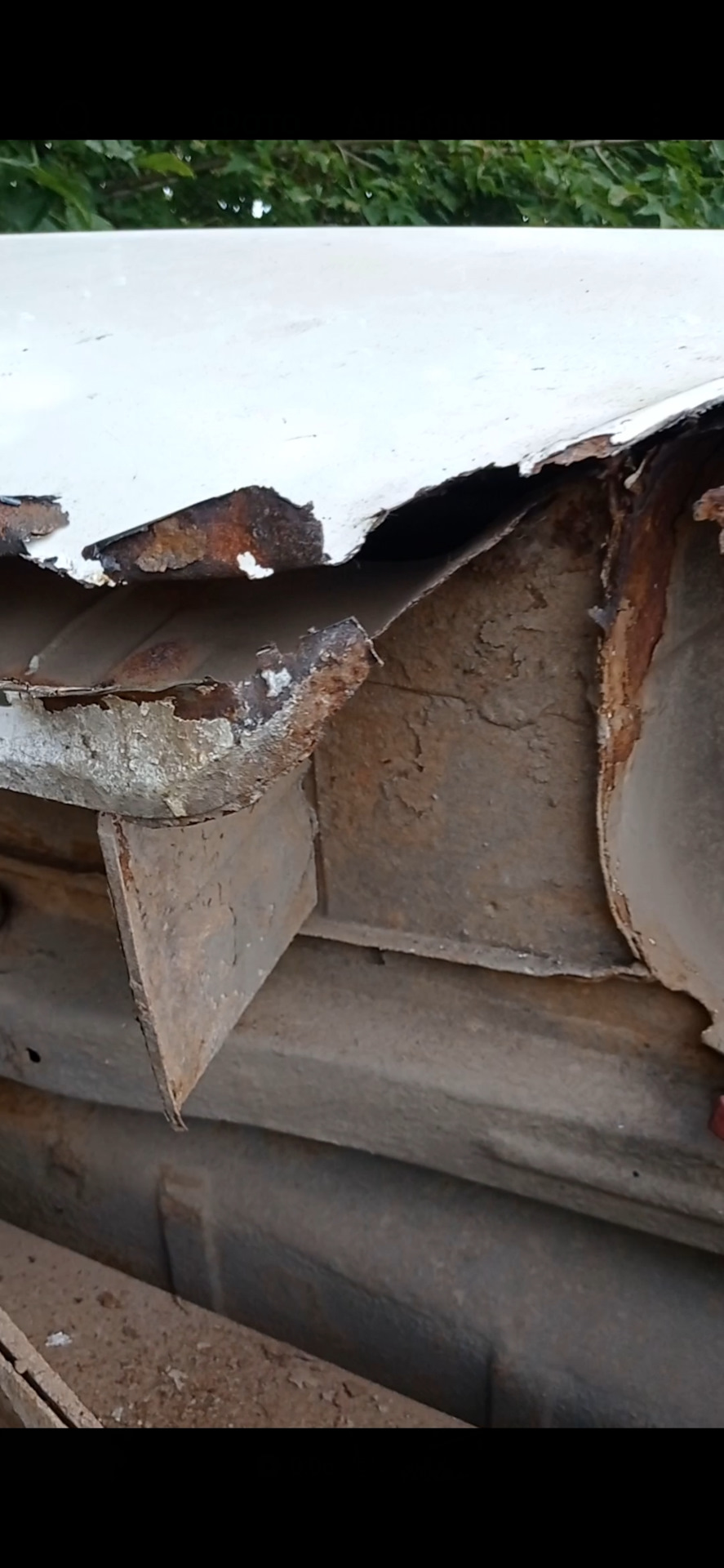

Необходимо сделать усиление для поддомкратников. Для этого когда короб уже был подогнал к кузову. С помощью поддомкратников на левой стороне были размечены и просверлены отверстия в коробке и уголке. Уголок приваривается к коробу. В отверстие просовывается болт, на него накручивается гайка и приваривается к уголку. Это нужно для крепления ушка для родного домкрата(к сожелению я где-то ошибся и домкрат не может попасть в это ушко). Ещё мне пришлось немного подрезать уголок, чтобы встал усилитель порога.
Внутри поддомкратники усиливались кусками профильной трубы.
Со сваркой я разобрался за пару часов. Если честно я думал будет сложнее. Варил полуавтоматом.

Заплатки я делал из лишних частей порогов. Потом в дело пошли и крылья с их толстым металлом.
Теперь машина опускается обратно на 4 колеса и продолжаются работы по вырезанию заднего крыла.

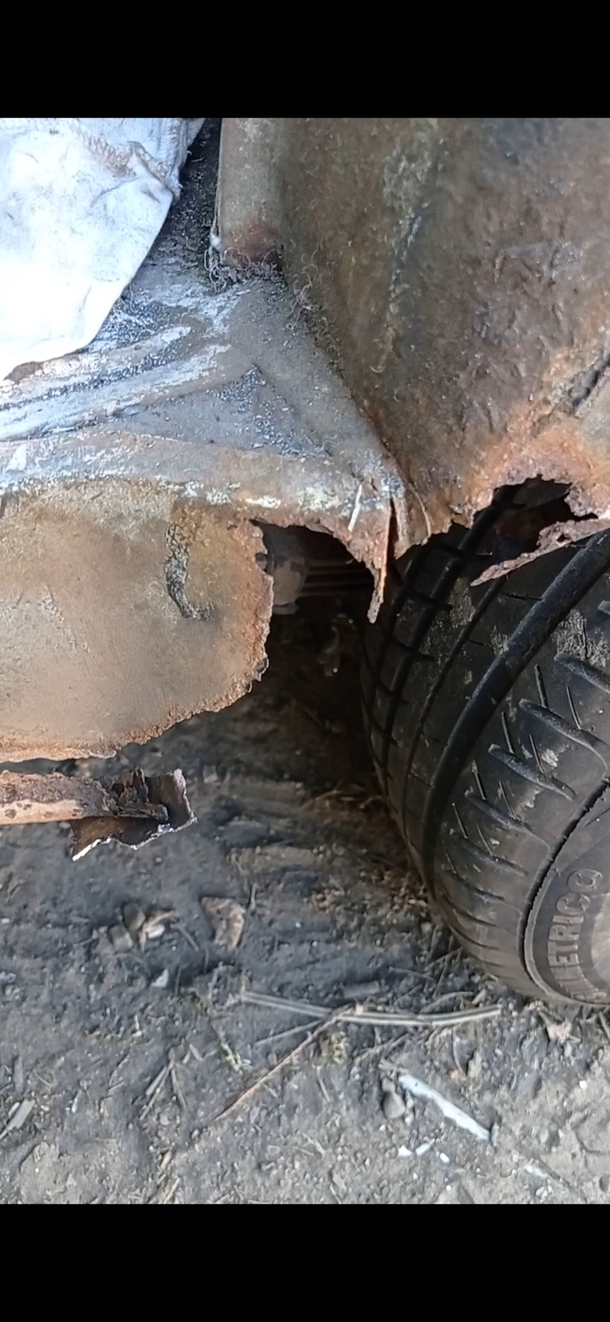

Вырезать сразу все крыло было ошибкой рамка багажника и задняя панель потеряли жёсткость из-за чего легко гнулись. Для удаления крыла рассверливались точки на которые оно было приварено.
Установка крыла не была особо сложной. Самое главное подогнать зазор по двери и выступу на кузове. Изогнувшаяся рамка багажника постепенно с одного конца приваривалась через точки и фиксировалась в нужном положении клещами.
На этом работы с правой стороной ещё не окончена. Волга будет оправдываться на другой бок. Это откроет доступ к задней части правой стороны. Тут необходимо заделать дыры от вырезанных гнилых частей различными заплатками. Тут главное фантазия и запас металла.
