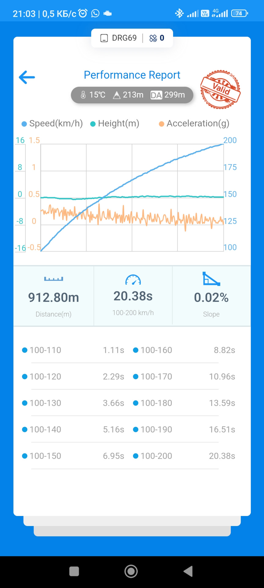

Теперь отзыв про ДВС. После прошивки пошел сильный дождь и домой я поехал никуда не торопясь, через некоторое время решил навалить, но как-то, чего-то ничего не почувствовал)) Замерил драгги и действительно увидел, что нет изменений от слова совсем)) Скинул Андрею, на что он ответил, что такого не может быть, но обещал во всем разобраться.
На следующий день ехал на работу под проливным дождем, а вот обратно уже было более-менее сухо. И услышал как зазвучала турбина, активней надавив на педаль понял, что это точно нефига не сток)
Замеры показали изменения, но не особо серьезные. Но надо отдать должное, что Андрей заранее сказал, что прошивка очень лайтовая и на повседнев. Докидывает половину от того, что обещают конторы типа РЕВО/АПР.

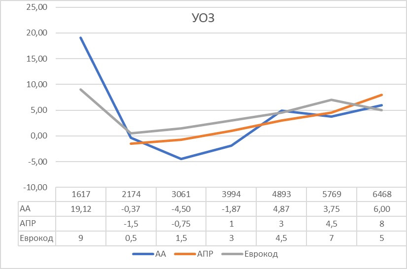

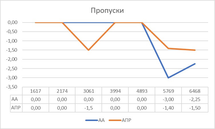

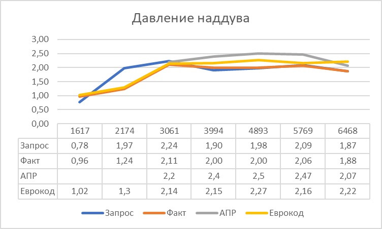

Заехав по драгги 100-200 в 20 секунд, решил откатать логи и сравнить их с еврокодом (с гольфа своего) и АПР из открытых источников.
В целом понятно стало. Прошивка дует меньше, смесь беднее (для экономии), УОЗ в целом стандартный.
Общие впечатления: изменения есть, вау эффекта нет. Возможно попрошу Андрея все же накрутить давку и чуть забогатить смесь, но зиму пройду в таком конфиге.
Замеры и логи сделаны на полном баке G95 бензина. Судя по жопомеру, то на прошивке имеем 200-210 лошадей.

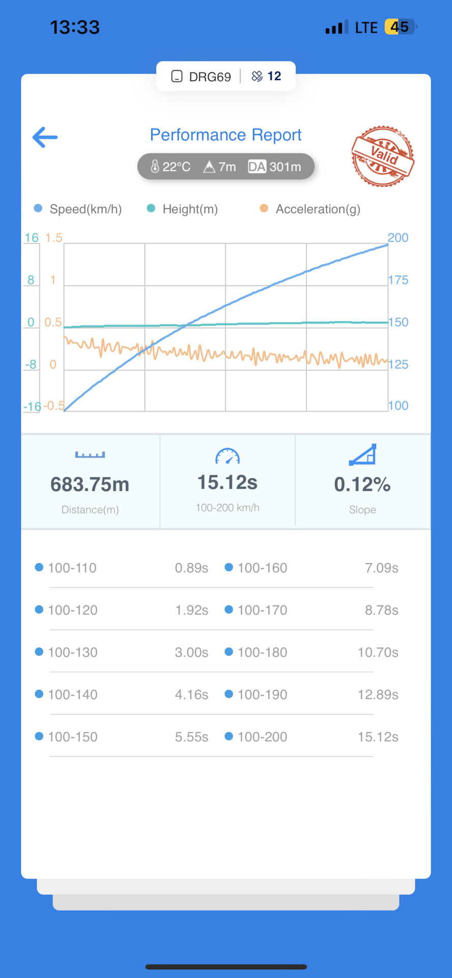

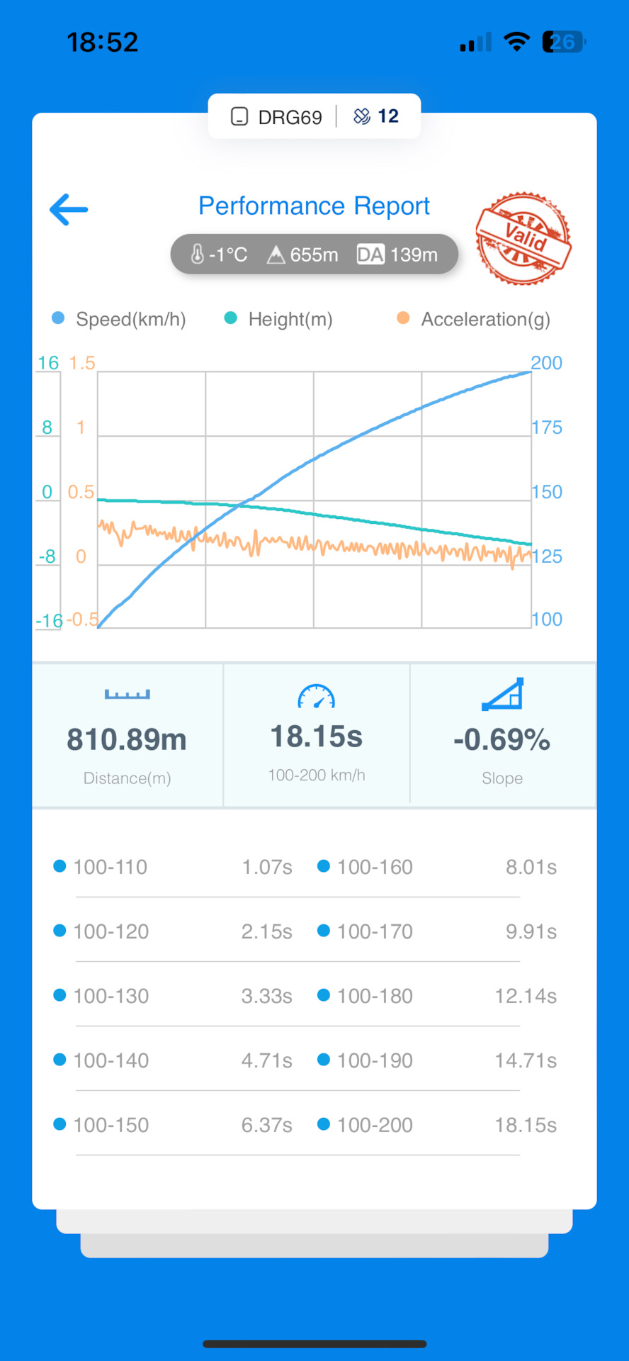

Вот замер драги 18.15 сек. Прошивки от Андрея
Да, у тебя версия 2.5 вроде. Чуть подкрутил. А вообще тут спор не о чем, это как эквалайзер, как настроишь так и поедет. Есть прошивки и по на 16+- сек, но я пока только одну такую прошил по просьбе человека, слишком избыточный момент на передней оси для прошивки "на каждый день". У меня подход к тюнам же не жарить на все бабки доказывая что я быстрее, чем вон тот вася, а ездить. Ну и я с человеком на связи, при его желании докручу и обновлю, вот проблема то ))

забеднить смесь добавив еще и нагрузки на двс? Штош, все понятно
Можете поподробнее объяснить? Чем плохо, что смесь чуть забеднили?
бедная смесь ложит моторы изза большей температуры при сгорании
Напишите продолжение когда нормально прошьете. На стоке у вас очень бодро 100-200, интересно какой будет результат на норм чипе)
Это "гражданская" лайт прошивка на каждый день ) Смесь там как раз беднее, чем у других но за счет этого машина едет экономично, а с учетом того что поджат наддув то и не сильно сказывается на ресурсе. За счет коробки едет вполне адекватно, но кпп видит момент 350, по сути прошивка под предел дсг. Да можно выше, но уже будете ловить больше стружки на магнитах в коробке.

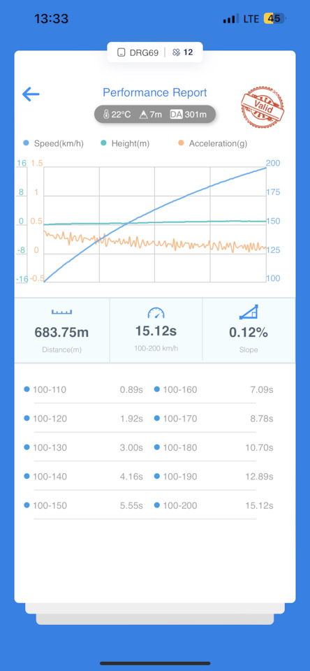

Согласен, вот мой ст1 от етюнерс, тоже просил не в мясо, чтобы нормально ездить каждый день, машина уже больше 50к км проехала на такой прошивке и с твс софтом в коробке
