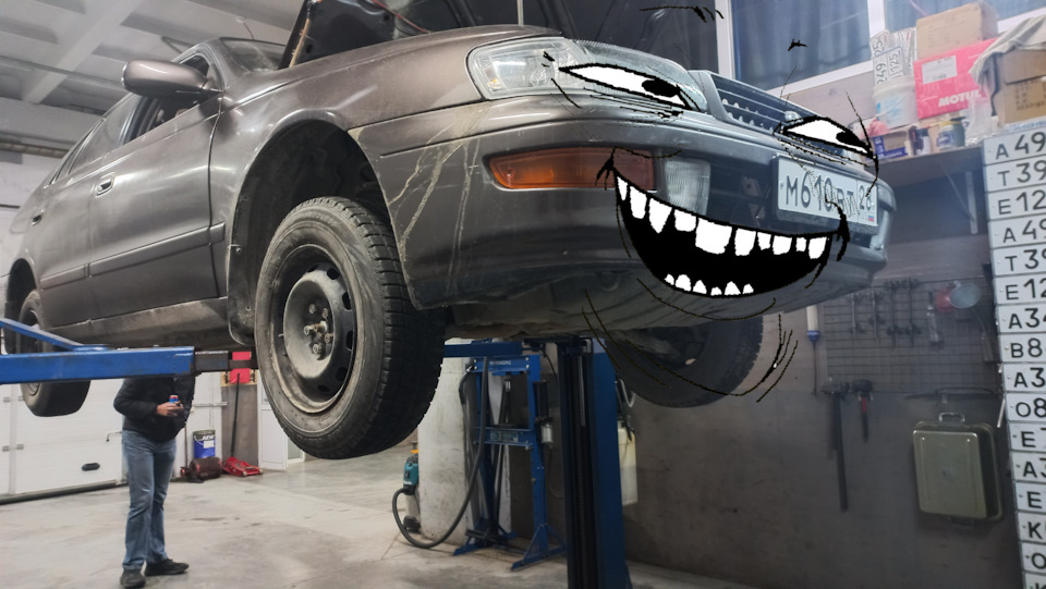

Собственно, запись создана для того, чтобы попросить совета. На данный момент имеем Toyota Corona ST190 на автомате с мотором 4SFE, который потребляет 11.5 литров на сотню.
Анамнез:
— постоянно включены передние ПТФ и кондиционер на 3 скорости
— город, пробки — примерно 30-40%
— не раскручиваю мотор больше, чем на 4 тысячи оборотов, езда плавная, резкие ускорения очень редкие
— прогревы летом — пока стрелка температуры не начнёт подниматься, поездки — минимум 12 км.
— запуск двигателя всегда с пары оборотов стартера без малейших проблем
— масло не ест ни грамма, тянет достаточно бодро
Есть подозрение, что такой расход с такими вводными данными как-то большеват.

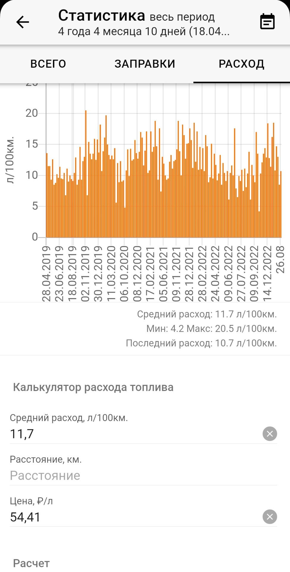

Не, ну среднее можно посчитать по-разному. А есть ли возможность глянуть на средний расход зимой и летом? Потому что я смотрю на Ваш график и вижу, что в теплое время года расход ниже 10 литров
У меня вебаста
Ну, это не отменяет того факта, что летом на графике расход ниже :)
Летом он у всех ниже. Этот двигатель простой как никакой другой, он не может быть экономичным. Регулировки фаз нет. Жигули сколько расход?
Я, как дальневосточник, про жигули знаю только то, что они бывают с круглыми фарами, а бывают с прямоугольными, про расход не подскажу :)
Ну, у меня летом расход 11,5, а у Вас меньше 10 :) чувствуете некоторое различие?
Это расход средний за 4 года. Машина эксплуатируется как подменная, одна в ремонте, вторая на ходу и наоборот независимо от времени года. Вот расход за январь к примеру.
