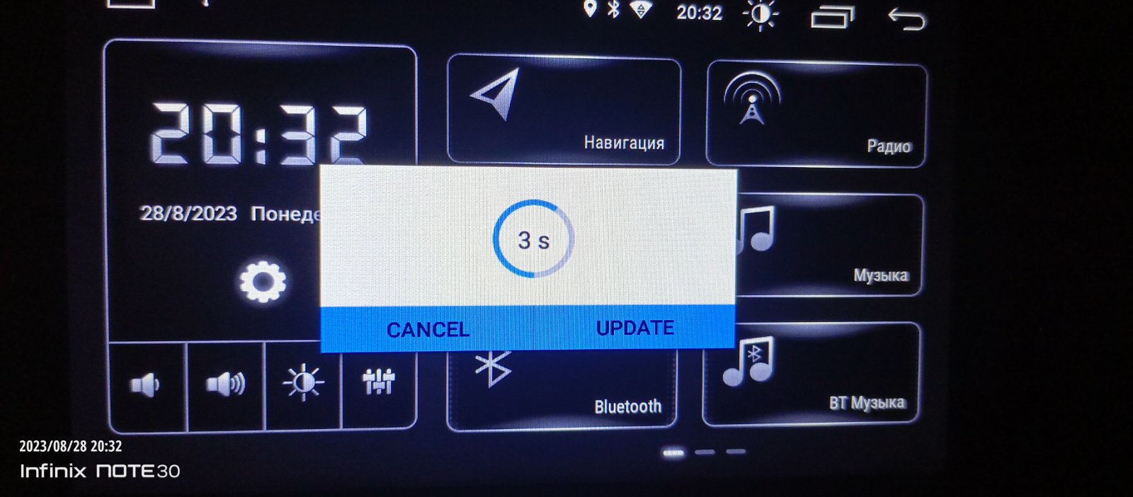

Ранее приобрёл магнитолу Incar DTA-7707, которая через какое-то время начала зависать, тормозить, глючить и т.п., + сбивались часы.Сброс настроек до заводских и другие танцы с бубном результата не дали.
Написал в оф.поддержку, в ответ выслали софт с лицензионным ключом.
Сделал согласно инструкции:
Извлечь содержимое архива, записать на чистую USB.
На выключенном устройстве вставить USB флешку.
Прошивка головного устройства начнется самостоятельно.
По завершению прошивки извлеките USB.
USB флешка должна быть не более 8 ГБ, FAT32.Сразу заметно стала более шустрая работа после загрузки обновления магнитолы.
UPD.
Через 3 месяца магнитола все, сдохла.…
НЕ МУЧАЙТЕСЬ, КУПИТЕ НОРМАЛЬНУЮ МАГНИТОЛУ!

Написал в поддержку и получил ответ. Кому интересно у меня модель Incar DTA 1707. Скачать по ссылке архив.
disk.yandex.ru/d/XSh12EOzqli8Ng

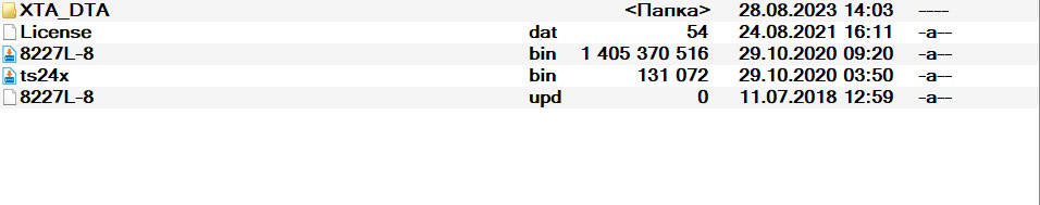

Извлечь содержимое архива, далее два файла содержащиеся в папке АРР запишите на чистую USB.
На выключенном устройстве вставить USB флешку. Включите магнитолу.
Прошивка головного устройства начнется самостоятельно. (Внимание во время прошивки не выключайте питание устройства) По завершению прошивки извлеките USB.
PS. Если процесс не начинается, перезагрузите магнитолу и в момент ее включения слегка постучите по экрану пальцем в любом месте.

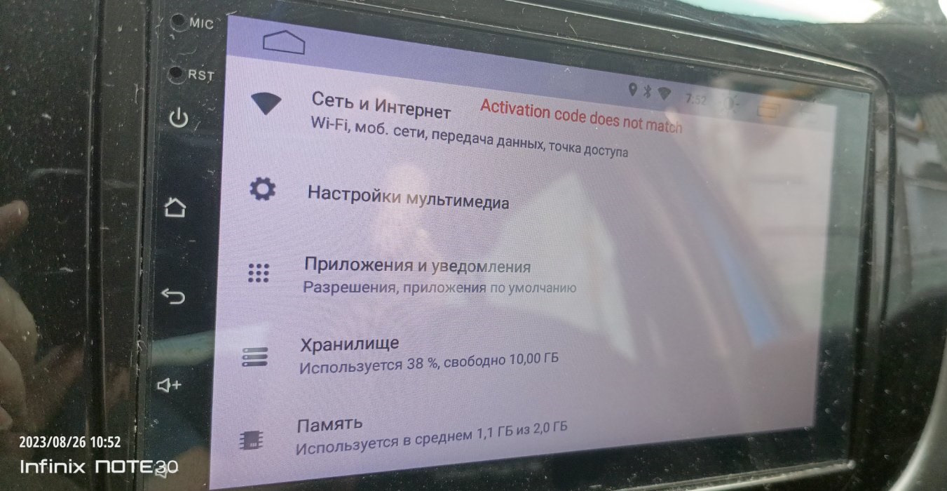

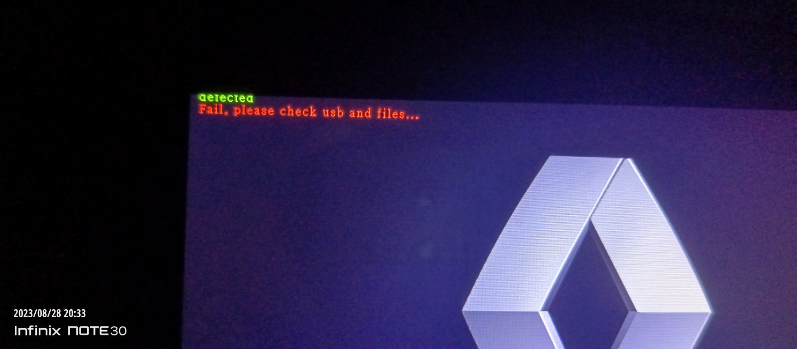

Что то не получается прошить, надпись как у вас на втором фото и ничего не происходит просто загружается магнитола и все
Но моя проблема решилась выходим из Гугл аккаунта )

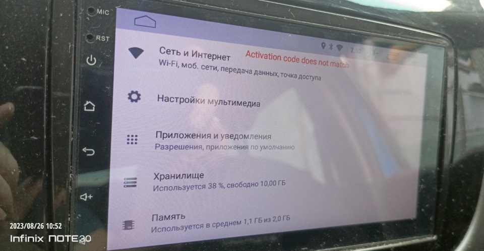

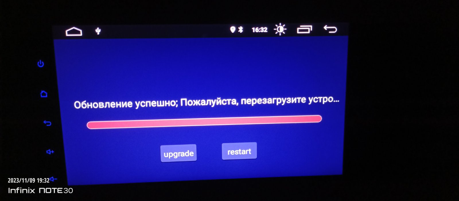

Если надпись как на 3 фотке то обновили, на 4 фотке полная прошивка (но флешка должна быть в магнитоле, долго копирует).
