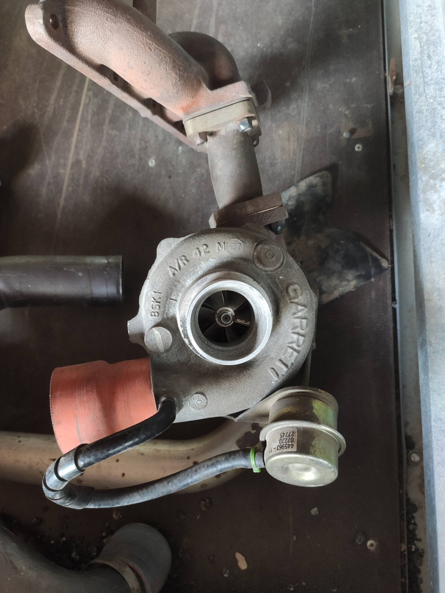

Есть заводской комплект для б20 турбо. Ставится на сток мотор. Давит слабо, переделки не нужны. ЭБУ тоже в комплекте
У вас в наличии?
Да, у меня тоже есть, но я пока не продаю. Я говорю что вообще есть заводские комплекты для б20 турбо
Я ищу, найти никак не могу, может подскажите местечко где такое есть ?
И какой на них прайс +-
Тут только мониторить все платформы по продажам, а прайс зависит от жадности продавца. Сток буст на 0.5, турбина Garrett
Выглядит, круто, где бы найти…
