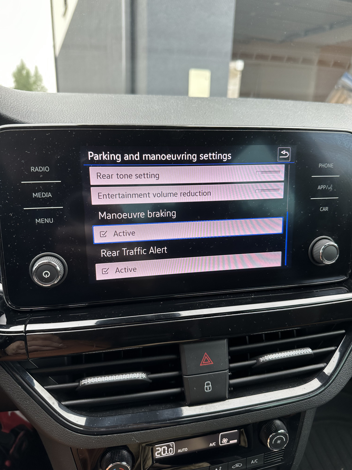

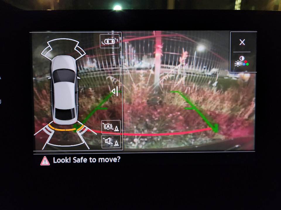

А почему не удалось включить торможение при маневрировании?
Блок АБС менять нужно, вроде бы. Пиктограмма системы серея, не нажимается и система выключена. Проверял с травой
Тут есть баг в магнитоле с этой кнопкой. Необходимо включить двигатель, перевести селектор в R или D, затем зайти в меню парктроников в настройках машины, и внизу поставить галочку на «торможение при маневрировании». Только при такой последовательности галочка там будет стоять, и после чего все будет работать. Если потом перевести селектор в P, к примеру, то галочка там пропадает, но не жмите туда, иначе функция выключится. Если сделать все как сказал выше, то будет работать, АБС менять не нужно:)
HemonDOP
Так же стоит заметить, что тормозить будет и передом и задом, но только если педаль тормоза отпущена. Если нажать хоть чуть-чуть, машина думает, что все под контролем
