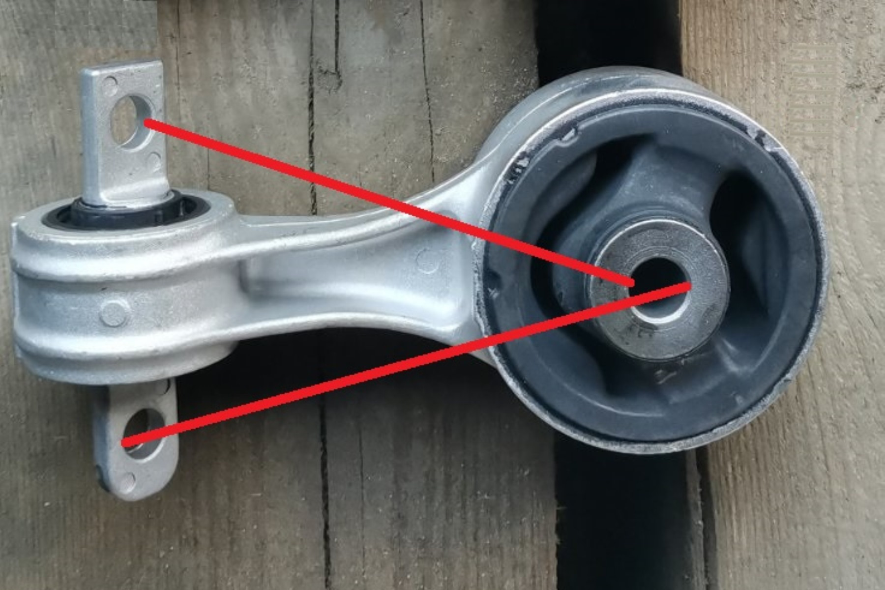

Решил значит я потестить опоры. Есть ли разница оригинальной и сайлента от аккорда. Закупив все необходимое, а именно:
1. БУ опора (пришла из Ярославля, Тимур, если ты это читаешь, спасибо тебе) и сайлент ТОЧКА ОПОРЫ арт. 2061022
2. Моя опора и сайлент от Аккорда арт. 51391SDBA01
3. Новая опора фирмы PATRON арт. PSE30882
1. Сайлент точка опоры оказался очень жёстким, переключения четкие, НО вибрация очень сильная
2. Сайлент от аккорда переключения быстрые четкие, вибрация чувствуется не большая при вкл задней передачи.
3. Новый Китай переключения плавные, вибрации нет (как и на родной опоре)
Какую ставить решайте сами. Я к тому, что пока лучшего решения чем сайлент от аккорда нет))

Имеются нижние опоры от Фита и Стрима для эспериментов.
Прошу замерить и написать два размера.
Сделаю после выходных👌
